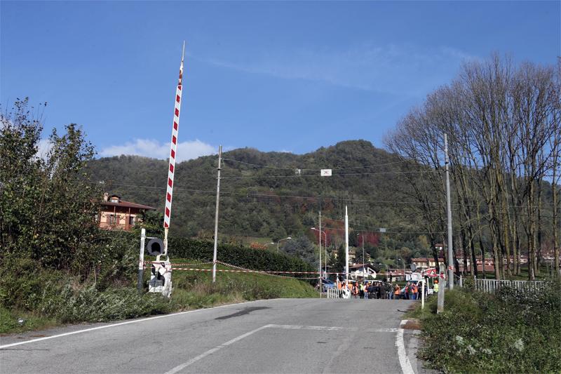

Le sbarre sollevate corrispondo al semaforo verde, e questa era la condizione in cui si è trovata l'ambulanza.
E' impensabile che ad ogni semaforo verde noi tutti ci fermiamo per verificare chi potrebbere giungere da destra e da sinistra.
questa è l'immagine di quel passaggio a livello e non credo sia facile vedere che sta arrivando un treno.

Ma guarda la foto che ho messo, sono convinto che nel momento in cui , l'autista dell'ambulanza, aveva la visione della linea ferroviaria era con la stessa già in mezzo ai binari, ed il treno era già li.
Gli arbusti ai bordi impediscono di vedere la linea se non quando l'attraversi.
