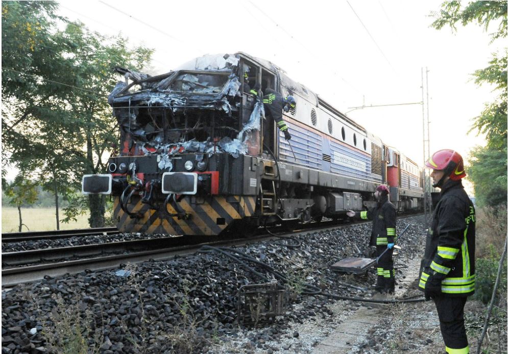

Questa mattina una locomotiva diesel-elettrica D 753 "occhialuta" di Sistemi Territoriali ha subito un incendio mentre era alla trazione di un treno merci tra Verona e San Martino Buon Albergo, sulla linea Milano - Venezia.
La linea è rimasta interrotta per diverse ore, i treni a lunga percorrenza sono stati deviati via Nogara, con notevoli ritardi, mentre i treni regionali sostituiti da autobus o soppressi. L'incendio ha danneggiato la linea aerea.

Santo cielo!!spero che i macchinisti siano illesi!
Dalla foto ed bar che abbia preso fuoco tutta la cabina: probabile cortocircuito?

Al momento nulla è stato diffuso relativamente alle cause che hanno scatenato l'incendio. L'ipotesi di un corto circuito è plausibile. Fino ad ora non sono state diffuse notizie su danni a persone, quasi sicuramente i macchinisti hanno avuto il tempo di fermare la macchina e scendere.
I danni rilevanti alla cabina derivano dal fatto che questa fosse realizzata in vetroresina, fusa quindi durante l'incendio.

Questa volta interessata la D 753.007 che ha preso fuoco tra Venezia e Padova, mentre era in marcia sulla linea lenta. Sembra che , in entrambi i casi, l'incendio si sia sviluppato in cabina, forse dall'impianto di riscaldamento.

Ritornando al incendio sulle due D 753. Si dice che l'incendio possa essere scaturito dall'impianto di riscaldamento. Tutti e due gli incendi si sono verificati a Settembre di prima mattina, verosimilmente alla prima attivazione dell'impianto di riscaldamento delle cabine dopo un lungo periodo di inutilizzo. Sporco si sarebbe accumulato nell'impianto incendiandosi alla prima attivazione.
E' una ipotesi plausibile? Avete notizie in merito?
