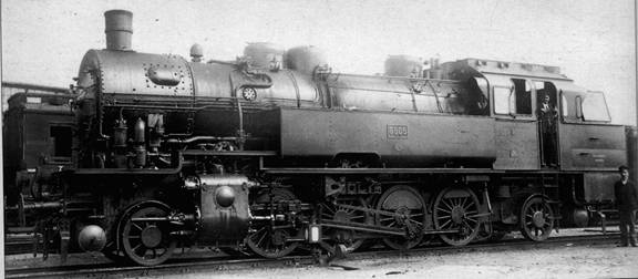

Alcune foto:

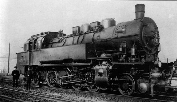

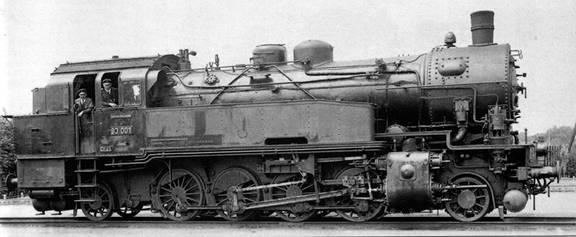

Br 93.0-4 (T 14.0)
26 KB
69,35 KB
38,82 KB

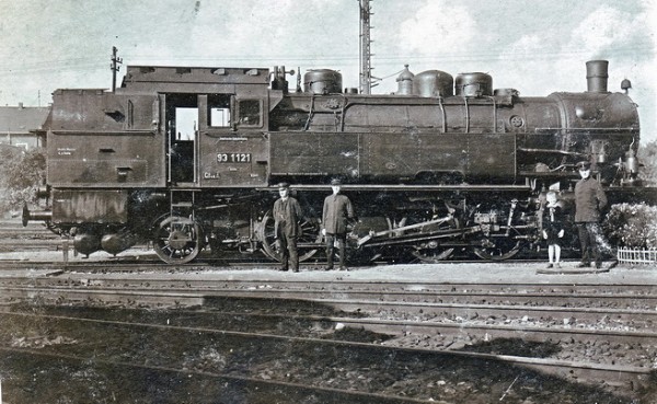

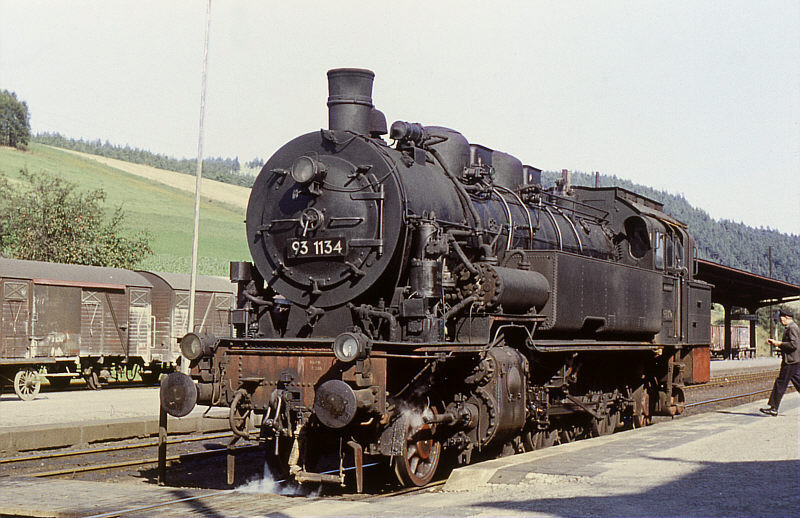

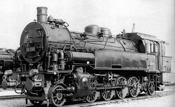

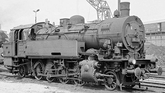

Br 93.5-12 (T 14.1)
24,93 KB
88,28 KB
113,93 KB
32,87 KB

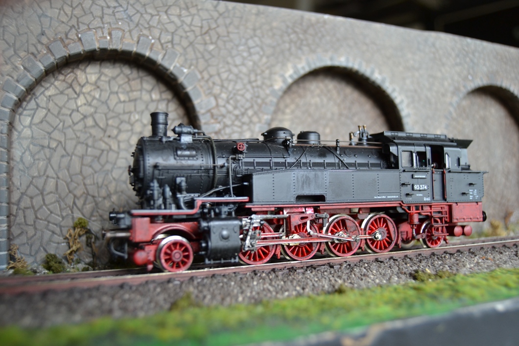

Considerando le poche foto storiche che ho in mio possesso (relative alla Baureihe 93 DRG/DRB) e le foto storiche delle altre locomotive (T14 K.W.St.E e foto della, T 14.1 K.P.E.V) la Reihe 693 Österreichische può essere derivata e trasformata dal modello roco 04122A.
Questo è il modello in mio possesso, già invecchiata e digitalizzata.... Seguirà (a tempo debito) discussione in area consona della trasformazione e modifiche.
