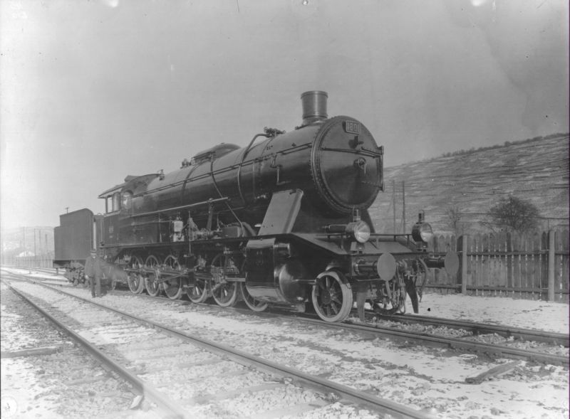

Nel 1918 entrarono in servizio la prime 3 locomotive di questa serie, denominate “classe K”, immatricolate con numerazione Württemberghese “1801–1802-1803”. Nel 1919 furono prodotte altre 12 macchine (immatricolate 1804/1815) per arrivare ai 33 esemplari (1816/1833) nel 1923 ed altri 11 si aggiunsero nel 1924, per un totale di 44 locomotive. Solo le locomotive dalla 1801 alla 1833 vennero immatricolate K.W.St.E., le successive 11 vennero immatricolate direttamente dalla DRG nella nuova classificazione "Baureihe 59". Con queste locomotive si raggiunse l’apogeo delle ferrovie del Württemberg. La verniciatura era “probabilmente” verde con finiture gialle nelle prime 15 versioni, mentre fu grigio/azzurra nelle successive. Dalle foto in bianco e nero è difficile esserne certi, ci si avvale delle scarse documentazioni dell’epoca.
La 1801 fotografata nei primi anni '20.
67,72 KB
Con una potenza continuativa di 21.000 Kg, le “Klass K” del Württemberg, poterono superare la “Geislingen Steige” al traino di treni con una massa di 400 tonnellate ai 40 Km/h e raggiungere, in pianura, la velocità di 60 Km/h. Disponevano di un motore a 4 cilindri “Compound” a doppia espansione a vapore saturo, i 2 cilindri esterni a bassa pressione, mentre i 2 interni ad alta pressione. L’alimentazione Walschaerts (Heusinger per i teutonici) aveva solo 2 cinematismi, ognuno dei quali azionava sia i comandi di alta che di bassa pressione. Le bielle esterne agivano sul 4° asse accoppiato mentre quelle interne sul 3° per ridurre lo sbilanciamento rotante, che spesso, creava serpeggiamenti durante la marcia.

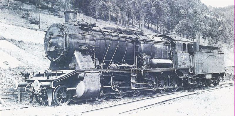

Nelle prime 15 unità (1801-1815), il preriscaldatore era a sezione di parallelepipedo rettangolare, mentre nelle successive era a carteratura cilindrica, tipo Knorr, posizionato trasversalmente sopra il secondo asse accoppiato.

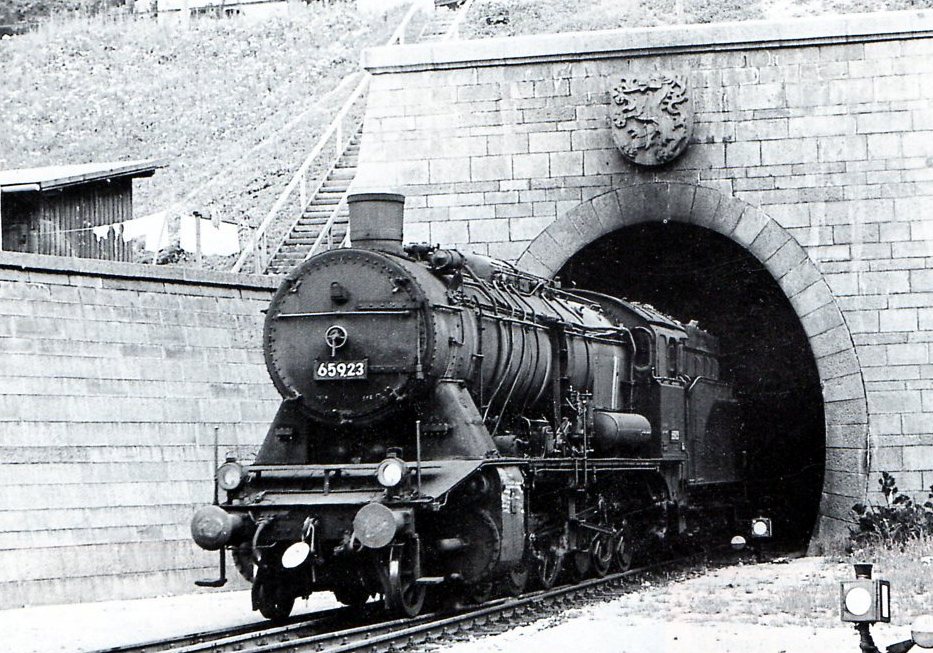

Tale locomotiva venne costruita nelle "Maschinen-fabrik” di Esslingen il 02/07/1923, con numero di fabbrica 4100 e immatricolata con numero di servizio 1823 K.W.St.E. Fu assegnata al deposito di Ulm fino al 31/12/1931. Riassegnata poi al deposito di Kornwestheim fino al 31/12/1941 con l'impiego di "locomotiva da spinta". L'anno successivo passò in Austria, sempre sotto il controllo delle "DRB", ed assegnata al deposito di Mürzzuschlag, per il servizio merci pesante sulla linea del Semmering. Spesso utilizzata in coppia con la Br 659.29 in servizio di spinta.
La Br 659.29 in spinta sul Semmering
157,78 KB
Il servizio di spinta, oltre che ad aiutare il traino del convoglio, serviva ad "alleggerire" il peso trainato che gravava sui ganci dei primi carri del convoglio.
Rimase in servizio su tale linea fino al 30/10/1945. Con la fine della seconda guerra mondiale e la ricostituzione delle ÖBB, venne reimmatricolata, da quest'ultime, come Br 659.23. Rimase attiva, sempre su tale linea, fino al suo accantonamento, nel settembre del 1958.

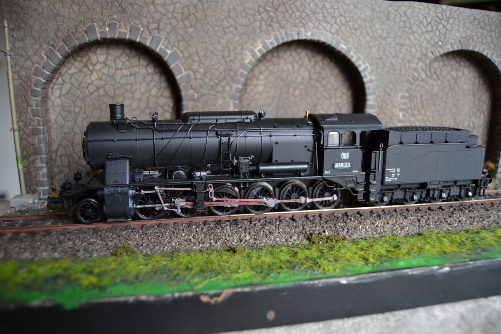

E questo è il mio modello, che la ripropone in scala 1:87.
Dev'essere ancora ultimato, invecchiato e patinato.

@ roy67,
Scusa, ma da ultimo degli incapaci e forse anche un pò pistola devo proprio farti una domanda:
Perché deve anche essere invecchiata?
Anche deve essere invecchiata. Perché deve anche essere invecchiata quindi?
Ma non avrebbe invece il diritto di essere riproposta giovane, forte e bella come quando si mosse per la prima volta sui binari?
Io penso che le loco (come tutte le cose) posso anche essere vecchie come nei fatti lo sarebbe una vecchia signora ma tutte le cose una volta erano giovani e BELLE ed è per questo che ti ri-chiedo: perché invecchiarla?

@Pecetta: Se fosse stata "giovane, bella e bionda"... :grin: ... Non avrebbe potuto sfoggiare la sigla 659.23 ÖBB ma bensì 1823 KWStE. Dopo circa 50 anni di servizio, qualche perdita d'olio, bolla di ruggine, calcare da perdita vapore, condensa, grasso.. si sarà pur accumulata... Considerando anche il degrado della vernice dovuta alle intemperie, caldo/freddo, sole/luce, neve/pioggia.....
In un'altro forum discussi di tale problema. Una locomotiva "intonsa" rimane tale per 10 ore. Immagina un caimano (E656) nuovo-nuovo-nuovo.... che parte da Milano centrale per Reggio Calabria. Quanti moscerini/mosche/api si saranno spiaccicati sul muso al suo arrivo? E dopo un anno di servizio? :wink:
Le vaporiere venivano verniciate di nero proprio per "nascondere" fuliggine e sporco vario che si accumulava. I primi tempi avevano livree variopinte. Ma era molto dispendioso tenerle pulite. Ecco perché nel 1924 quasi tutte le amministrazioni ferroviarie europee adottarono il nero per la caldaia.

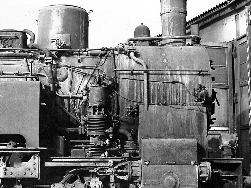

Per farti un esempio. Questa foto ritrae, in primo piano, il freno Riggenbach e la pompa dei freni Knorr di una Br 94 (ex T16 prussiana) nel 1952. Si può capire esattamente, nonostante il bianco/nero lo stato della locomotiva.

Ok, quindi è un discorso di realismo ferroviario e non di bellezza ex novo. Beh, grazie perché anche oggi ho imparato qualcosa di nuovo.
...però le mie due E656 RR devono restare perfettamente nuove e lucide perché se avvenisse il contrario mi verrebbe un infarto! :razz:

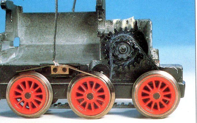

Se non ricordo male dovrebbe avere la trasmissione a cinghia dentata, che non ha soddisfatto molti, tu come ti sei trovato? Oppure hai proprio cambiato meccanica?

Bellissima domanda Carlo.
La locomotiva ha la trasmissione a cinghia dentata, che la rende silenziosa, come nessun'altra locomotiva.
102,68 KB
Ho sentito molti lamentarsi della trazione a cinghia di questa locomotiva. Ma dopo un'attenta analisi, ho escluso categoricamente che possa essere quella il problema. E' dentata, lavora su pulegge dentate, la tensione è ottima.. Come può saltare o scivolare?
Il problema che ho riscontrato nella trazione (che ho risolto :wink: ) è un'altro.
Gli anelli di aderenza originali RR sono troppo "giusti" di diametro. Le ruote del tender sono diametro 10 mm. La gola dell'anello di aderenza è 9 mm. Gli anelli di aderenza originali sono diametro 8 mm. Non stringono bene la ruota, sono solo appoggiati. Di conseguenza fungono da cuscinetto, facendo perdere trazione. Installando degli anelli Roco cod. 40068 di diametro 6 mm.. La trazione è aumentata del 500%

Mi ricordavo un 'Prove e Misure' su un vecchio iTreni Oggi, dove appunto queste qualità venivano esaltate.
Il problema che però io ho spesso visto evidenziato in alcune discussioni era l'effetto memoria di questa cinghia; come dire ... se il modello per un lungo periodo rimane fermo, le parti della cinghia che rimangono in curva subiscono una piegatura che la deforma leggermente, magari momentaneamente finché non riprende la normale elasticità. Ma mi pare di capire che fortunatamente non tutti hanno questo problema.
E poi mi chiedevo: va ingrassata o no una cinghia dentata? Nella tua foto mi sembra che lo sia.
Si sporca con il grasso della vite senza fine del motore. ma sarebbe bene tenerla pulita.
E' proprio il grasso o l'olio lubrificante che modificano chimicamente l'elasticità della cinghia, rendendola rigida, generando il problema da te menzionato.
