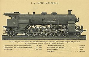

Il gruppo più famoso di locomotive che andò a formare la "serie" 18. Costruita in 52+107 (totale 159) esemplari dalle industrie "J.A.Maffei" di Monaco (gli ultimi 18 costruiti da "Henschel"), fra il 1908 ed il 1931. Anch'essa dotata di motore a 4 cilindri, a doppia espansione a vapore surriscaldato (h4v - Compound), sviluppava 1300 Kw ed una velocità di crociera di 120 Km/h.
Vennero reimmatricolate dalle DR come Br 18.401/434 e come 441/458 i primi 52 esemplari. Poi, come Br 18.461/548, i successivi esemplari, costruiti direttamente su ordine delle DR (dopo il 1921). Rimasero in servizio fino al 1969.

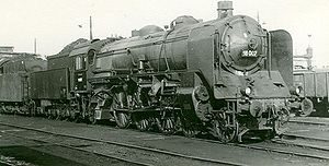

Dopo la fine della II G.M. la Germania si trovò in un forte deficit economico. Fino al quel momento non vi fu l'interesse ad investire risorse per il traffico passeggeri. La guerra, inoltre, aveva reso, per vari motivi, in condizioni disastrose tutte le macchine in servizio (distruzione per bombardamenti, scarsa manutenzione per mancanza di ricambi, etc). Con i primi accenni di ripresa economica, nel 1950, per risparmiare risorse, le neonate DB pensarono di incrementare la "flotta" di locomotive passeggeri veloci, aggiornando tecnologicamente il materiale già in funzione. Vennero interpellate le officine "Minden" e "Krauss-Maffei" per la modernizzazione delle, ormai "fatiscenti", Br 18.

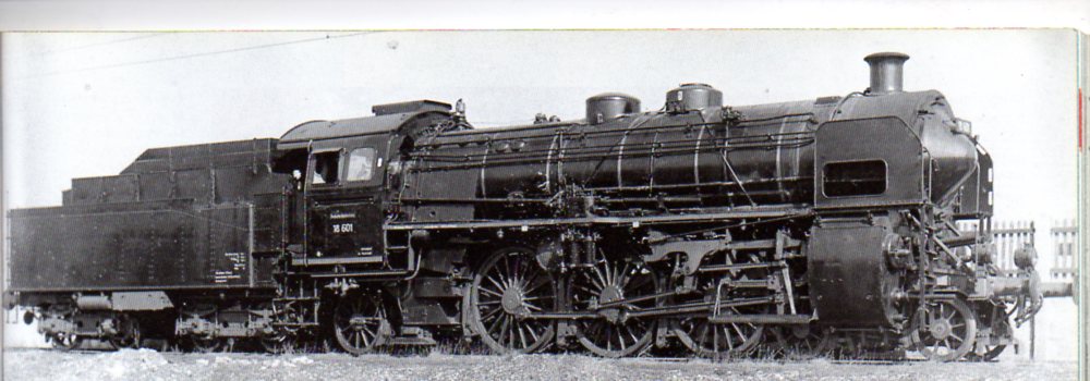

Le locomotive interessate furono le ultime 30 costruite, dalla Br 18.509 alla 548. Vennero installate nuove caldaie, con focolai più capienti, nuove tecnologie nella distribuzione (sempre di tipo Heusinger) e cabine più confortevoli. Tali locomotive vennero reimmatricolate (di nuovo) Br 18.601/630 e rimasero in servizio fino al 1966.
88,78 KB

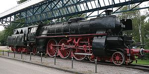

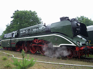

La famosa<font color="red"> Br 18.201</font id="red">, che ancora oggi detiene il record di velocità per locomotive a vapore (stabilito nel 1972), raggiungendo i 182 Km/h, (con velocità in servizio regolare passeggeri di 174 Km/h) non ha nulla a che fare con la Br 18 in questione. Tale locomotiva fu una modifica ed elaborazione, eseguita nel 1960, della locotender Br 61.002. Venne, in un primo momento, immatricolata nella "serie 02". Poi, per commemorare la prima locomotiva costruita in Germania con rodiggio "Pacific", appunto la Br 18.201 (ex IV f del Baden), venne reimmatricolata con tale numero di servizio.. L'originale Br 18.201 venne smantellata nel 1941.
20,67 KB

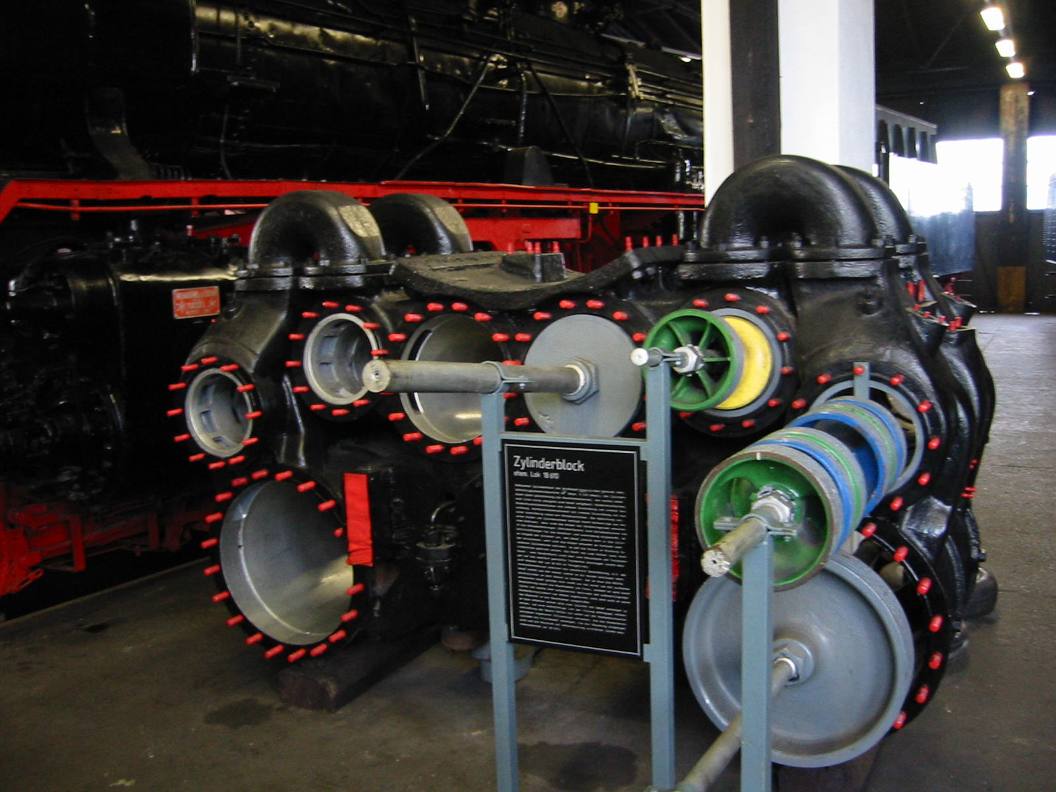

Motore a 4 cilindri (Compound) della S 3/6 (Br 18.4)
Foto scattata al "Dampflokomotiven-museum" di Neuenmarkt
108,83 KB

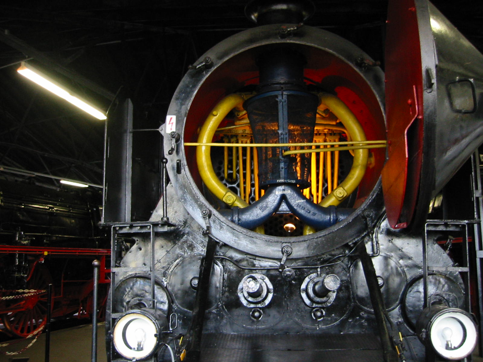

Camera fumi della Br 18.4.
"Dampflokomotiven-museum - Neuenmarkt"
S'intravedono i tubi del surriscaldatore (quelli piccoli gialli), l'alimentazione ad alta pressione dei cilindri centrali (grandi gialli) e lo scarico da scappamento (Grigi a "V" rovesciata). La rete serviva per non emettere scintille e "tizzoni" ardenti dal fumaiolo. Si vedono chiaramente i supporti dei perni dei 2 cilindri centrali.

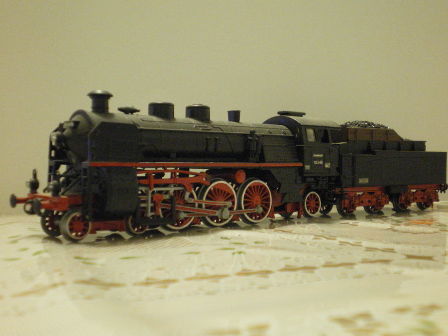

Eccovi una foto della Br 18. Mi pare che al tempo dei Länder fosse soprannominata "la bella del Württemberg" ...
Messaggi: 6519
Re: La Br 18. La prima velocista per eccellenza.
#13 Messaggio da roy67 »
Nota sul registro all'utente Carlo Mercuri... :cool: :cool: .... Scherzo!!!
Come si può notare dalla foto, la locomotiva in questione è la "548", ultima prodotta dalle industrie "Henschel" della Br 18.5 (derivata dalla S 3/6 bavarese). Modificata, nel 1958, in Br 18.630.
La "bella del Württemberg" era la "klass C" (Br 101/137) detta, dagli amanti di tali locomotive "Der Württembergschöne"
