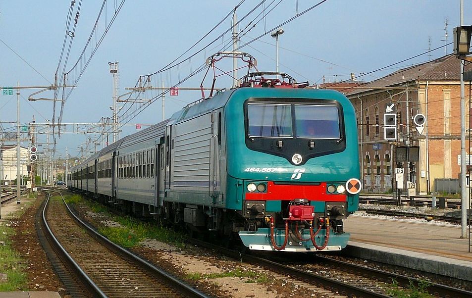

#1 Messaggio da Fabrizio »
Sta per essere ultimata negli stabilimenti Bombardier di Vado Ligure l'ultima locomotiva E 464. Con l'unità 688 (E 464-688) termina così la costruzione del più numeroso gruppo di locomotive di tutti i tempi in gestione alla Ferrovie dello Stato (oggi Trenitalia). La prima E 464, la E 464-001 fu consegnata da Adtranz (oggi Bombardier) nel 1999. Sono state costruite complessivamente 688 unità, in più lotti tra il 1999 e il 2013. Tutte le unità risultano in servizio, ad eccezione della E 464-009 demolita a seguito dell'incidente di Milano.
Queste locomotive, seppur molto criticate soprattutto dal punto di vista estetico, hanno permesso di uniformare il parco rotabili delle divisioni regionali consentendo un servizio più economico ed efficiente, sono macchine ben riuscite per il loro scopo e affidabili. Dispongono di 4 motori asincroni trifase azionati da inverter, raggiungono la massima velocità di 160 km/h e sviluppano una potenza di 300 kW per 72 tonnellate di peso.

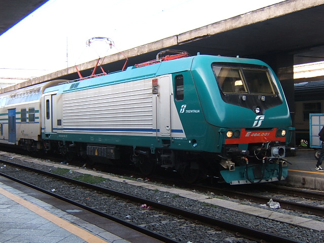

La 001 l'ho fotografata a Roma Termini il 30 di gennaio.

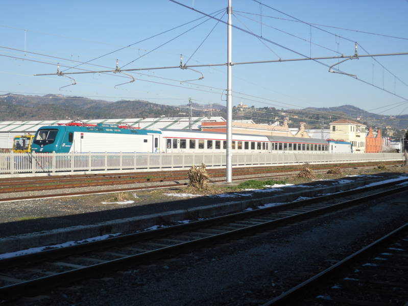

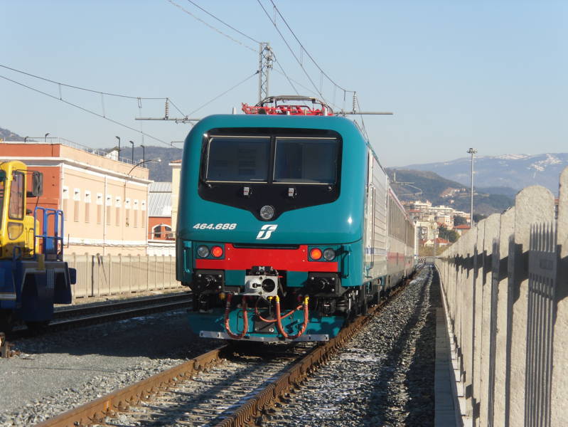

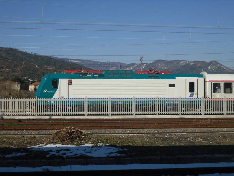

Oggi è uscita l'ultima 464, eccola in composizione con due carrozze e un'unità gemella in doppia simmetrica.

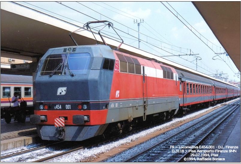

Grazie per le foto Marco. Tra l'altro una doppia simmetrica di E464 con vetture tipo Z Frecciabianca è davvero interessante :wink: . La macchina monocabina ha il grosso vantaggio di permettere il passaggio del personale dal convoglio alla locomotiva, con tutta una serie di vantaggi al fine di ridurre l'impiego di personale per la gestione dei treni. La E 464 nasce dall'esperienza fatta con le E 454, le prime monocabina per treni regionali costruite in Italia.
