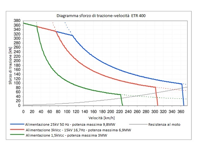

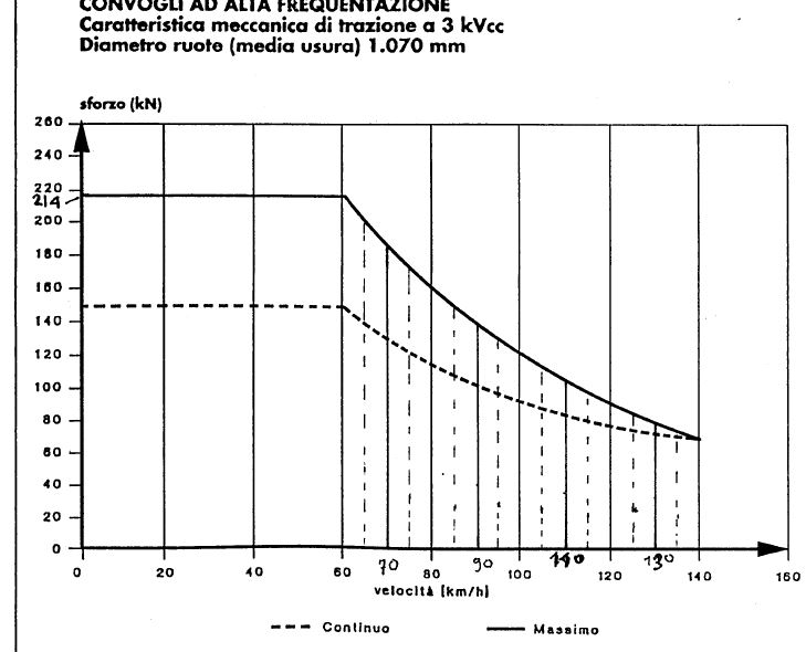

Riprendo questo argomento perché vorrei saperne di più sulle tecniche di regolazione utilizzate per il controllo delle moderne locomotive dotate di azionamenti con motori asincroni trifase.
In particolare, osservando due diagrammi sforzo di trazione-velocità, noto che ci sono delle differenze:
Diagramma sforzo di trazione-velocità del TAF
63,26 KB
Diagramma sforzo di trazione-velocità del ETR 400
79,68 KB
Nel diagramma del TAF c'è un primo tratto lineare, ovvero dove, all'aumentare della velocità, lo sforzo di trazione rimane costante.
Partendo dal presupposto che lo sforzo di trazione sia direttamente proporzionale alla coppia erogata dai motori e che la potenza erogata dal mezzo sia P=coppia"velocità, ipotizzo dunque che, nel TAF, la potenza assorbita dal mezzo vada crescendo in una prima fase (fino a 60 km/h), poi ci sia una fase di lavoro a potenza costante.
Sapendo che un TAF è capace di erogare fino a 3640 kW, ipotizzo quindi che, in una prima fase, la potenza assorbita dal mezzo possa passare da un certo valore fino a 3640 kW, accelerando quindi costantemente fino ai 60 km/h, poi la potenza assorbita si stabilizzi sui 3640 kW, quindi la velocità tenda ad aumentare fino ai 140 km/h, ma con valori di accelerazione decrescenti.
Qualcuno di voi ne sa di più a riguardo di queste cose, ovvero può dirci qualcosa su come viene gestita la potenza sui moderni mezzi elettronici?
