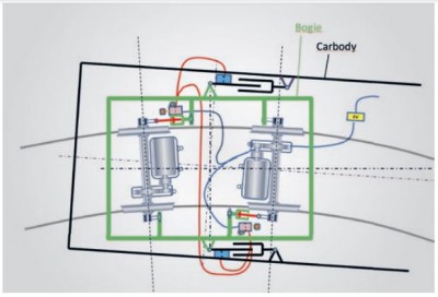

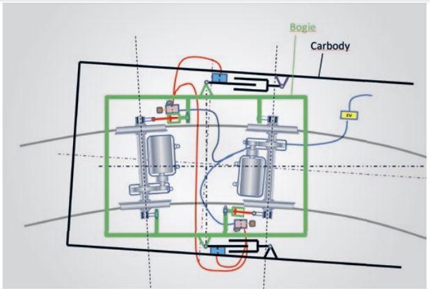

Il costruttore Liebherr ha presentato un innovativo carrello ad assali sterzanti il cui scopo è quello di ridurre significativamente usura di ruote e rotaie quando i treni circolano su linee con curve di raggio stretto. Il carrello dispone di un sistema idraulico comandato da centraline elettroniche che permettono il movimento relativo dei due assi di un carrello, cosa che riduce significativamente gli attriti che si sviluppano tra ruota e rotaia quando un treno affronta le curve, specie se di raggio stretto.

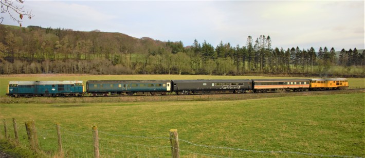

Il sistema, sviluppato in collaborazione con l'università di Newcastle e l'impresa ferroviaria inglese Grand Central (Gruppo Arriva), è stato testato su alcune carrozze tipo Mk3 su alcune linee ferroviarie del centro del Regno Unito, fornendo buoni risultati in termini di riduzione dell'attrito tra ruota e rotaie nell'affrontare le curve di raggio stretto.
Treno di prova sulle ferrovie del Regno Unito centrale

Mi chiedo: come fa il braccio idraulico a sapere di quanto deve allungarsi o accorciarsi? Cioè come riconosce il raggio della curva?
