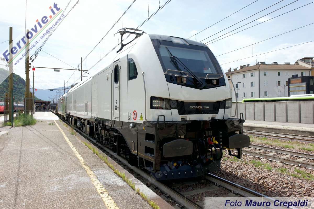

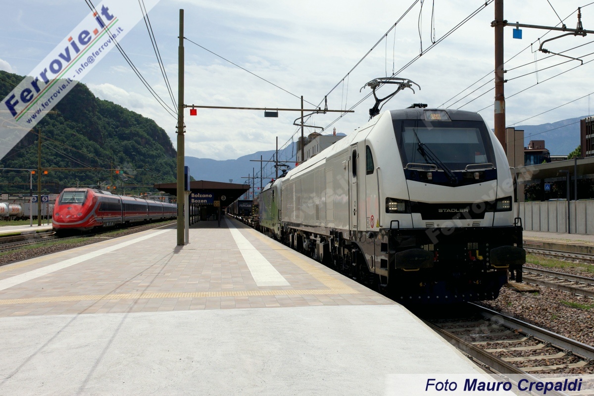

E' entrata in servizio la prima locomotiva Stadler Euro 9000 in Italia. Si tratta di un esemplare in carico a Rail Traction Company, che ha utilizzato la 2019.332 (marcatura ENV 90 80 2019 332-6 D-ELP) da Verona Quadrante Europa a Brennero per la trazione di un treno container. Il treno, con in composizione anche una Vectron E 193, è servito per testare le prestazioni di questo mezzo, primo in Italia con carrello a tre assi di rodiggio Co'Co'
Foto e notizia: https://www.ferrovie.it/portale/articoli/17997
Si tratta delle locomotiva più potente circolante in Italia, disponendo di 9000 kW per uno sforzo di trazione massimo di 500 kN. Dispone, inoltre, di un modulo diesel per la manovra in scali non elettrificati. Grazie alla notevole potenza disponibile, l'elevato sforzo di trazione ed il rodiggio a tre assi, la macchina è in grado di trainare da sola pesanti treni merci senza ricorrere alla doppia locomotiva.
