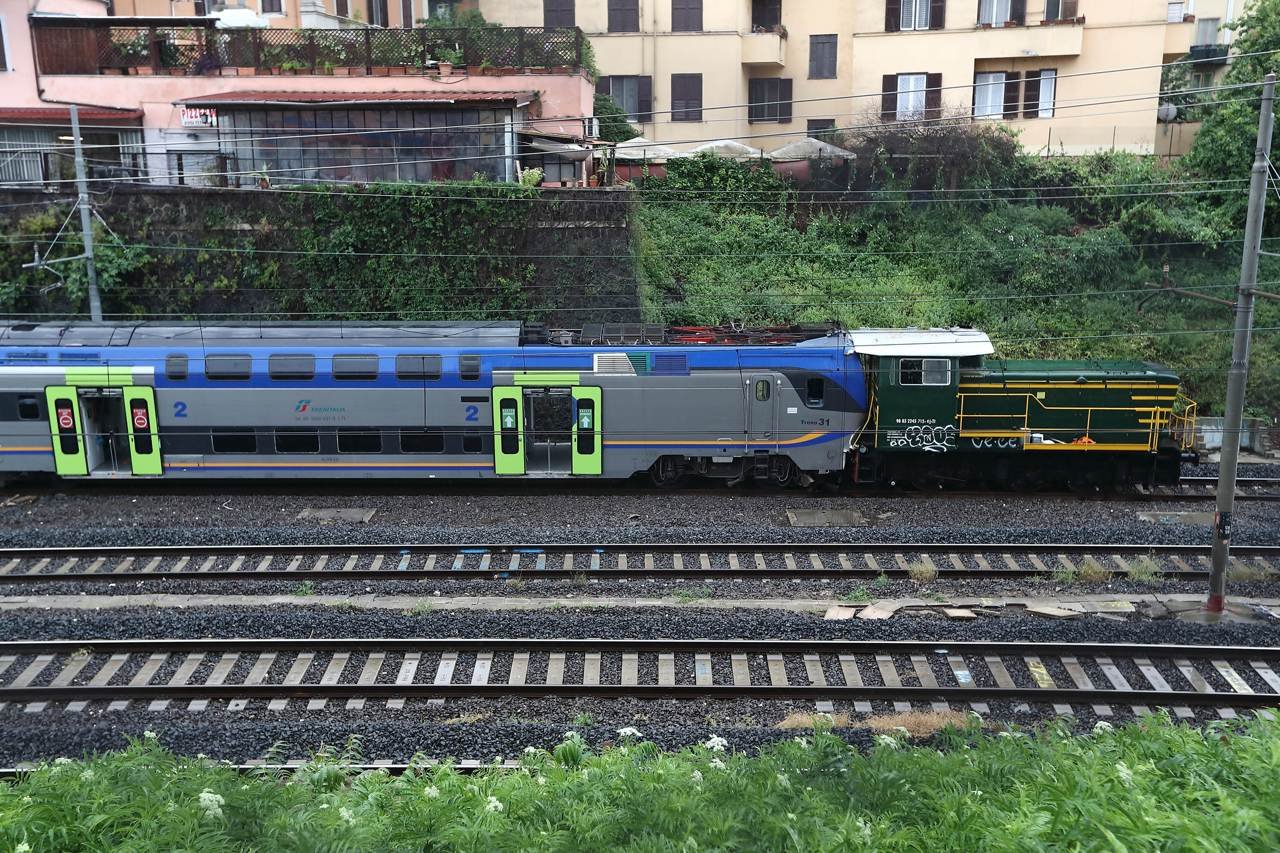

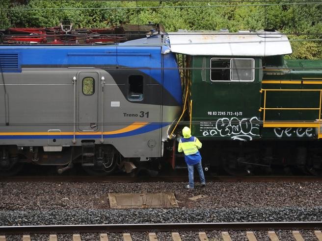

Nel pomeriggio di Venerdì 29 Maggio, si è verificato un incidente senza gravi conseguenze nel nodo di Roma. Il treno Regionale 22070 Fiumicino Aeroporto-Orte ha urtato un automotore da manovra 245 nei pressi di Roma Tuscolana. Nessuna grave conseguenza per le persone, anche se gli operatori a bordo dell'automotore sono stati trasportati all'ospedale, così come due membri dell'equipaggio del treno Regionale.
Lo scontro è avvenuto a bassa velocità senza provocare danni gravi, ma la dinamica è ancora tutta da chiarire. Sarà interessante capire come possa essere successo che due mezzi si siano venuti a trovare contemporaneamente sul medesimo itinerario, che secondo le prime ricostruzioni è un tratto di linea e non uno spazio di manovra. Maggiori informazioni potranno pervenire dai risultati delle inchieste che sono già state avviate.
I due mezzi coinvolti sono un TAF ed un automotore da manovra 245.

posso dirti per certo che il macchinista aveva tutti i segnali aperti....forse il DM si è distratto....ma lasciamo alle indagini il responso,per fortuna il Taf andava sui 30 Kmh,purtroppo la galleria in semicurva non lo ha aiutato.

Il fatto mi interessa sopratutto per il fatto che è coinvolto un mezzo da manovra. Di solito, quando viene scritta la relazione di indagine, ci sono informazioni abbastanza dettagliate sull'evento e leggendole bene si imparano tante cose. Per esempio, una cosa che mi chiedo è se questo tipo di incidente rientra in una di quelle casistiche "ammesse", poiché è chiaro che annullare il rischio non si può, ma mitigarlo si. Per esempio, è fortuna che il TAF fosse a 30 km/h oppure era una prescrizione? Se fosse la seconda ipotesi allora è un conto (e parrebbe che le eventuali misure di mitigazione abbiano funzionato), se invece la bassa velocità è solo un caso, allora il fatto sarebbe ben diverso. Però chiaramente è bene attendere l'esito dell'inchiesta.
