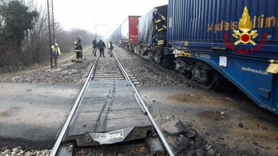

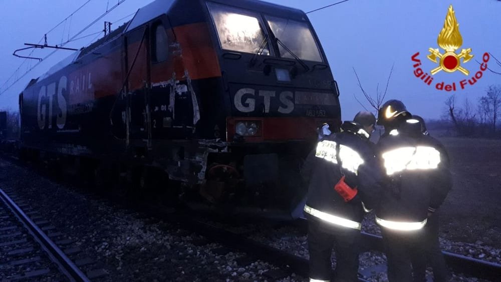

Questa mattina, alle 5:30 circa, due treni merci sono entrati in collisione nei pressi di Vedelago (TV), lungo la linea ferroviaria Treviso-Vicenza.
Si tratta del treno merci Piacenza-Tarvisio di GTS Rail ed il Tarvisio-Modena di Rail Cargo Italy. Non si registrano feriti ma solo lievi danni al materiale rotabile. La collisione sarebbe stata causata dallo svio di un carro del merci Tarvisio-Modena, che andato fuori sagoma è stato poi colpito dal treno di GTS Rail, proveniente in senso opposto.
La ferrovia è attualmente interrotta tra Treviso e Castelfranco Veneto.
I treni merci trasportavano rispettivamente containers e un carico di sabbia ed argilla.
