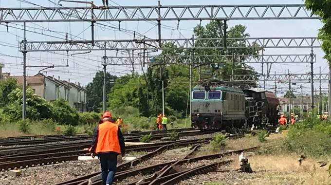

Ieri mattina, alle ore 10:50 circa, un automotore da manovra 245 in trasferimento, è sviato nei pressi di Lodi.
L'automotore da manovra era in trasferimento da Milano Smistamento a Castelpusterlengo, trainato da una locomotiva E 652 di Mercitalia Rail. Lo svio non ha causato gravi danni, ma la circolazione dei treni è stata interrotta per tutto il giorno sulla linea Milano-Piacenza, con pesanti ripercussioni sul traffico ferroviario.
La circolazione ferroviaria è ripresa regolarmente dal primo pomeriggio del 17 Maggio.

Siamo in prossimità di uno scambio, quindi probabile suo mal funzionamento.

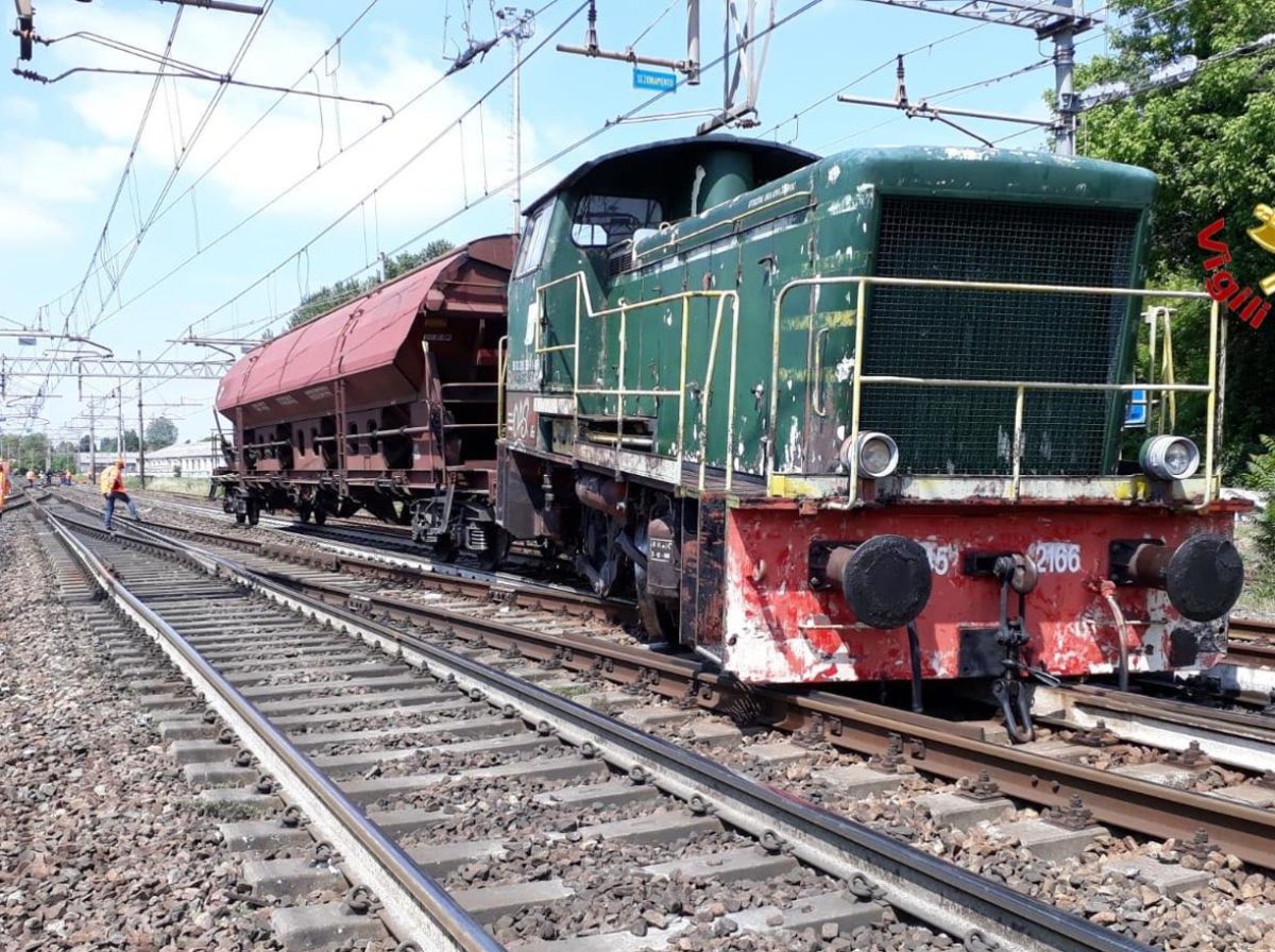

Sembrerebbe così, però da quel che ho letto, il 245 era appena dietro la E 652 e dalle foto sembra che sia sviato appena impegnato il deviatoio (in pratica, guardando la foto, il mezzo viaggiava venendo fuori dallo schermo). Non so se possa essere proprio quello il deviatoio incriminato. Anche se sicuramente il trasferimento era max 60 km/h (max velocità ammessa dal 245), mi sembra un po' poco spazio per accorgersi dello svio, frenare e fermarsi. Il gancio non mi sembra rotto e la E 652 mi sembra abbastanza vicina, quindi non ipotizzerei nemmeno che il 254 sia sviato e rimasto impuntato lì di colpo fermandosi. Però potrebbe sicuramente potrebbe anche essere quello lo scambio incriminato. Sembra di vedere anche una ruota fuori posto e sbiellata.

Vero.
Sembra essere la sala intermedia
