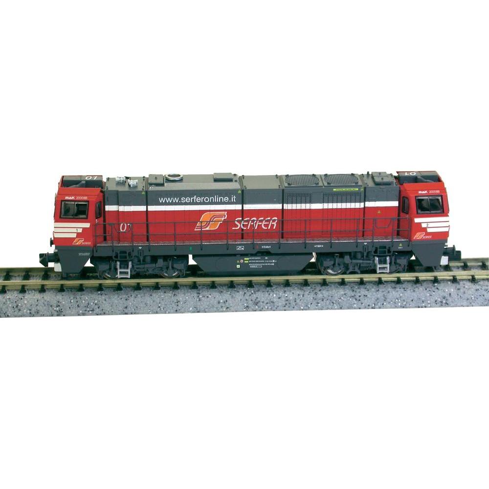

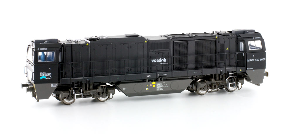

La mia domanda è singolare , mi piacerebbe sapere la vostra impressione su questa grossa e strana diesel, la Vossloh G 2000, vi piace ?
Personalmente mi ha sempre incuriosito ed attirato molto, eppure non saprei ancora dire se sia bella o brutta ; due giorni fa , la cercavo da tantissimo tempo, sono riuscito ad acquistare a prezzo eccezzionale sia la G2000 versione SERFER della Mehano, un vero capolavoro e nella stessa giornata anche la versione MRCE nera, di cui di questa compagnia, continuo talvolta ad acquistare qualche modello, i loro treni in livrea nera mi piacciono moltissimo , ma a parte tutto questo che non ha nessuna importanza , non ho mai letto nessun commento a riguardo.
-Piccolo sondaggio : che ne pensate ?
Grazie :smile: :wink:

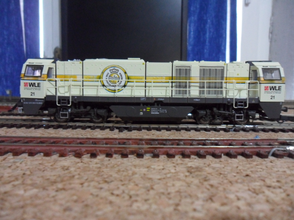

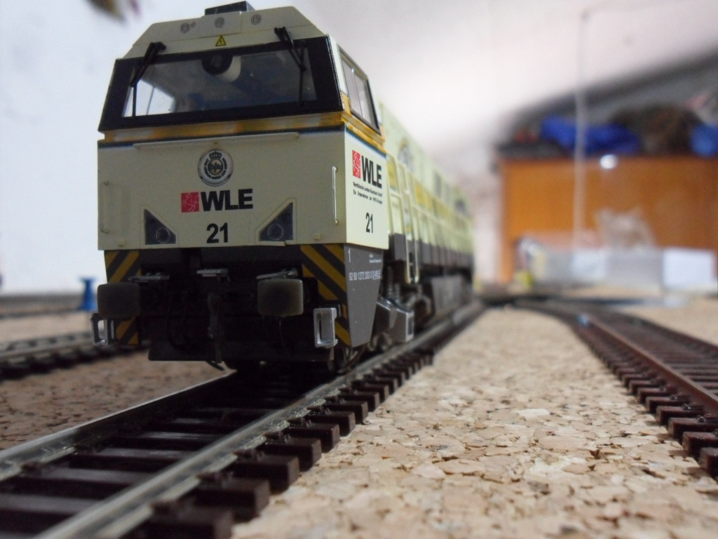

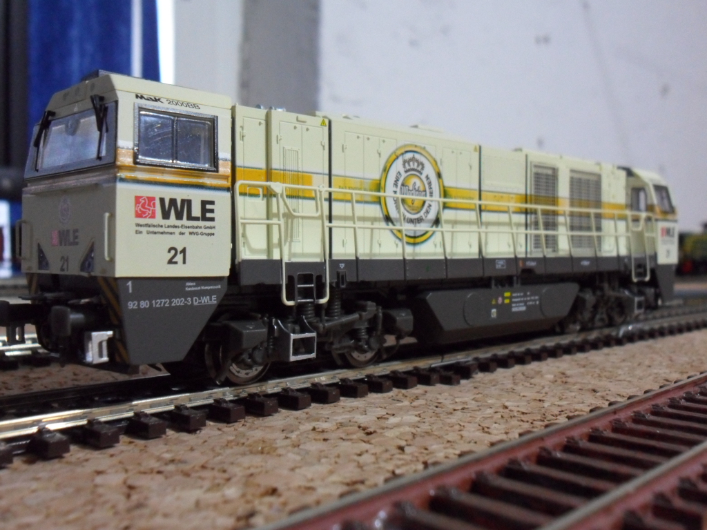

Ciao Andrea, si questa "imponente" locomotiva diesel , piace anche a me.
Mi è piaciuta cosi tanto che qualche anno fa ,in occasione di un mio compleanno , mi regalai un modello.
Questa...... :wink: :cool:
618,56 KB
587,24 KB
619,11 KB

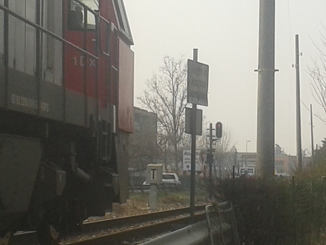

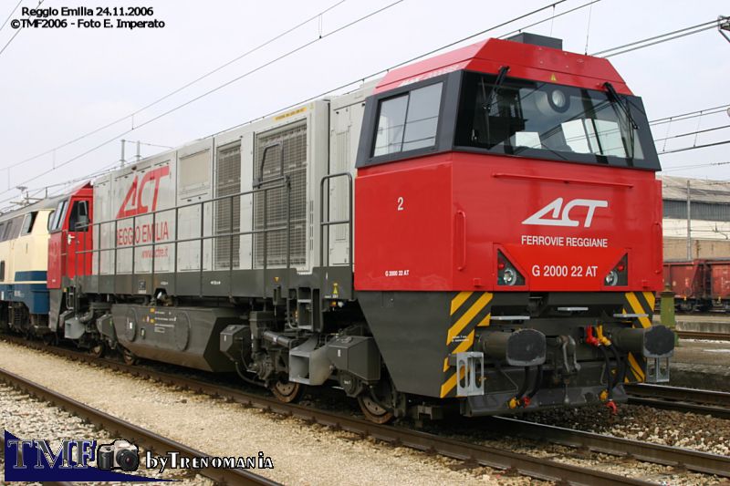

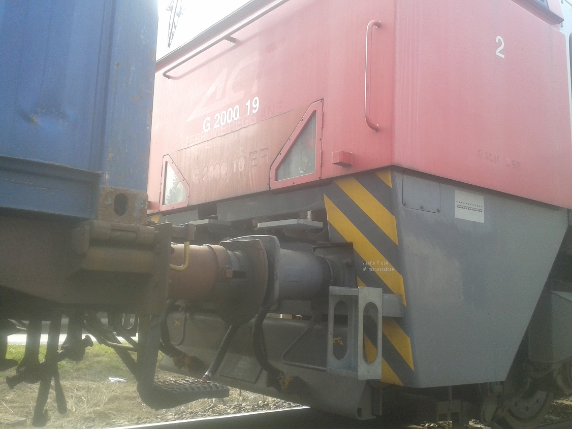

Non sono le mie preferite. Hanno poche bielle e non ho mai capito da dove "s'infila" il carbone..... :cool: :cool: :cool: :cool: .
Questa è la "19" di ACT che fa "avanti-indietro" da Dinazzano, lo scalo merci della ceramica, ripresa davanti al "vecchio e tipico" segnale di Scandiano (Linea Sassuolo-Reggio Emilia).

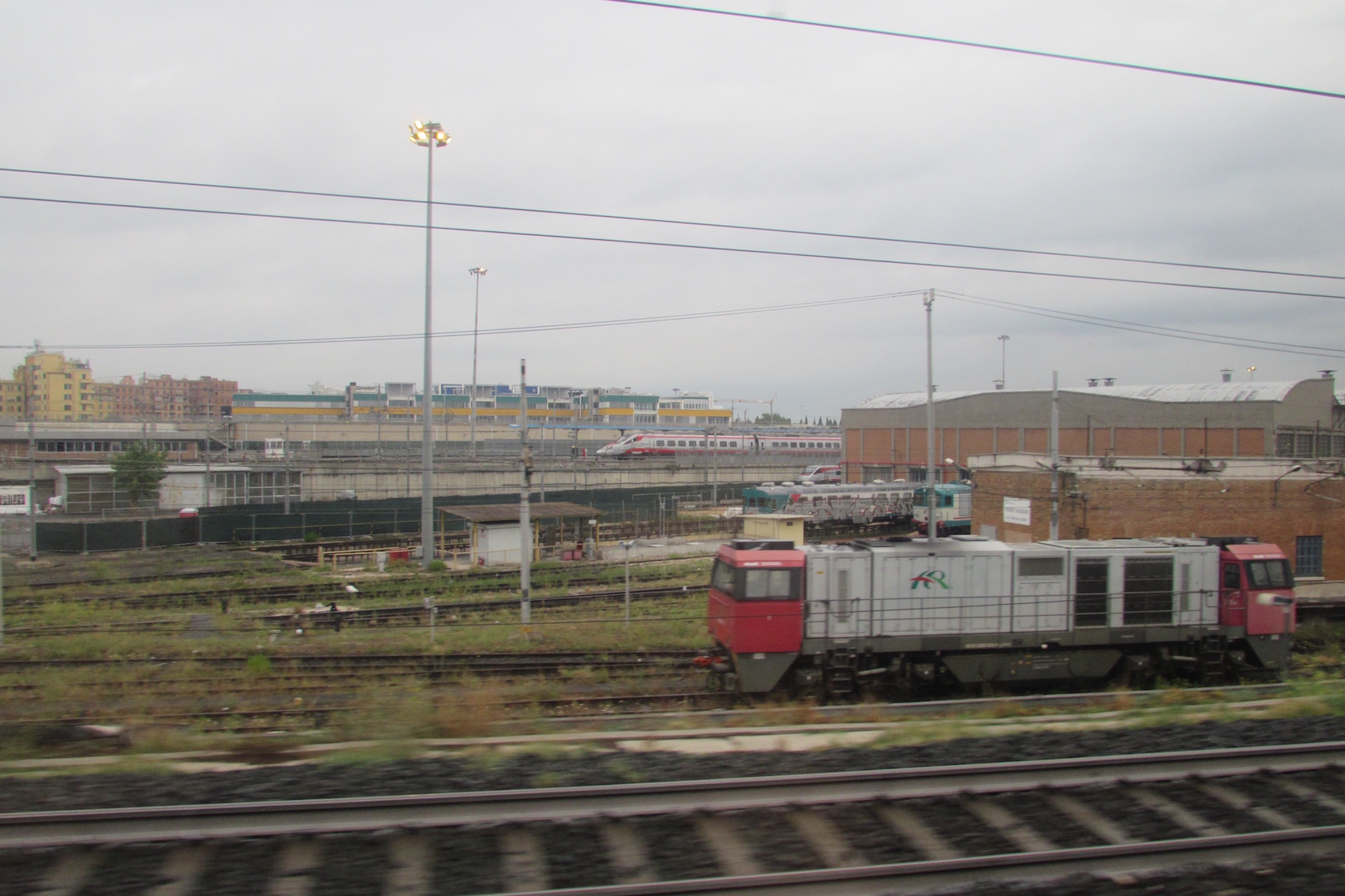

Propongo la Versione Fer (Ferrovie dell' Emilia Romagna) a Roma c/o Piazzale Trazione Termica
382,51 KB
PS .:foto scattata da un ETR 500 in corsa , quindi abbastanza sfocata !
Si tratta di una delle unità che svolgono servizio per soccorso treni ad alta velocità topic.asp?TOPIC_ID=11245 In origine erano state noleggiate da NTV, ora la situazione può essere cambiata. In ogni caso è proprio una di quelle :wink:

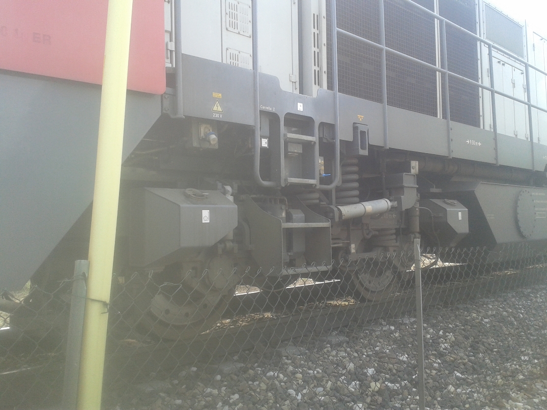

Eccomi; il motore, il cambio in fase di frenatura non vengono utilizzati, il cambio si disinserisce, e si svuotano le camere di "trasmissione" dall'olio, il tutto a 600 giri, i minimi del caterpillar; l'impianto frenante e' a modulo completamente elettropneumatico a gestione digitale della Knorr-Bremse, tutti i manipolatori diretto e continuo sono gestiti dalle unità controllo freno e i dati vanno alle centraline di gestione e comando, poi gestiti dalle valvole su quadro freno; sistemi ridondanti poi costituiscono ulteriore sicurezza in caso di avarie ai comandi e ai controlli.
qualche foto:
