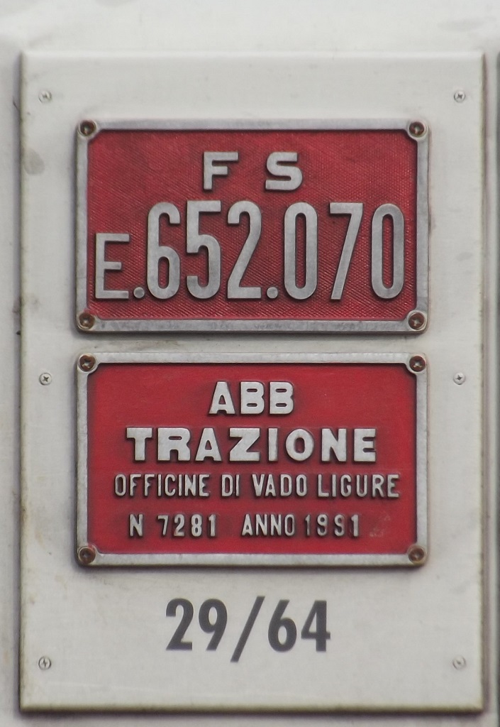

E 652 070 con rapporto di trasmissione 29/64
Foto:topic.asp?whichpage=-1&TOPIC_ID=7787&REPLY_ID=164910
Grazie all'amico Stefano :wink:
