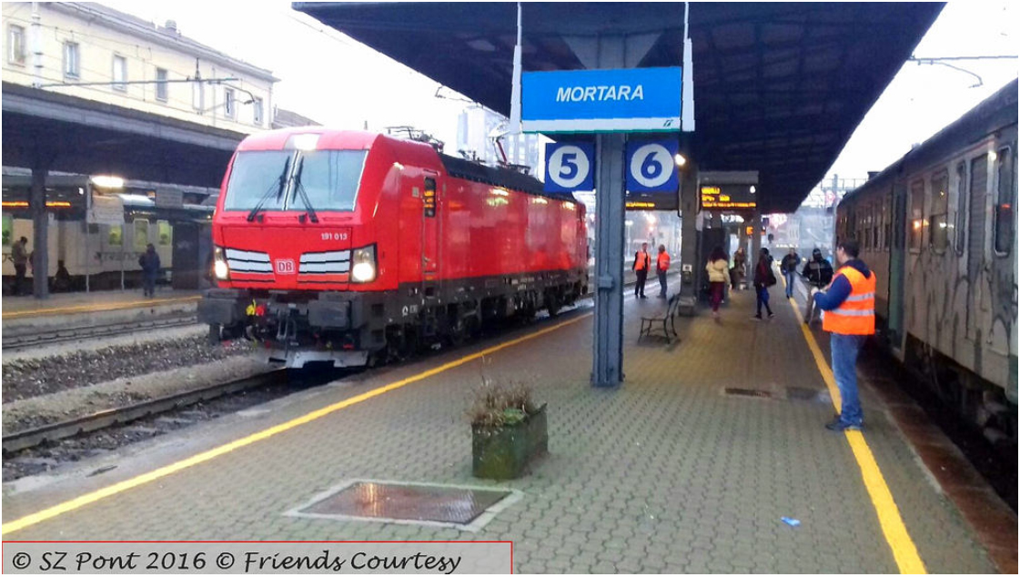

giovanni1971
Messaggi: 50
Iscritto il: martedì 15 novembre 2016, 15:26
Nome: Giovanni
Città: Alessandria
Re: Siemens Vectron
#46 Messaggio da giovanni1971 »
Prima corsa prova per la E191 013 DB CARGO ITALIA il 24/11/2016 qui a Mortara
Foto da flickr
472,86 KB
Giovanni Grasso macchinista DB Cargo Italia
