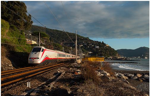

Frecciabianca con E414 a Recco
97,95 KB
Foto:http://www.flickr.com/photos/mauboi/11950811926/

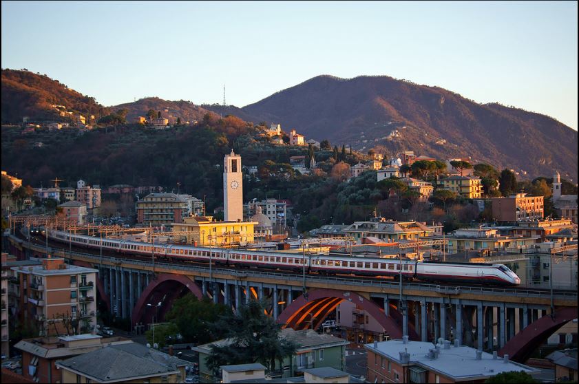

Frecciabianca con E414 a Cavi di Lavagna
56,14 KB
Foto:https://www.flickr.com/photos/enricobav ... 498646@N22
