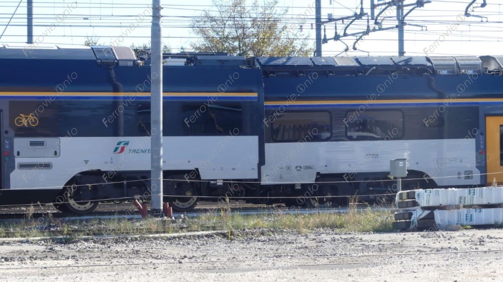

Un treno ETR 621 è sviato il 7 Ottobre 2025 nella stazione di Portogruaro. Il mezzo aveva accusato un guasto ed era stato fermato nella stazione di Fossalta il giorno precedente, per poi essere spostato a San Donà di Piave in attesa del carro soccorso. Il giorno successivo, il carro soccorso ha prelevato il mezzo per spostarlo a Torviscosa, ma durante le operazioni di traino l' ETR 621 è sviato sui deviatoi della stazione di Portrogruaro bloccando la circolazione. Il treno era stato fermato e messo fuori servizio per un problema ad un asse, che risultava essere bloccato e risulta anche essere la causa dello svio. Data la bassa velocità di manovra, non si sono verificati gravi danni al mezzo, che sarà ora riparato.
Foto: https://www.ferrovie.info/treni-reali/f ... ruaro.html
