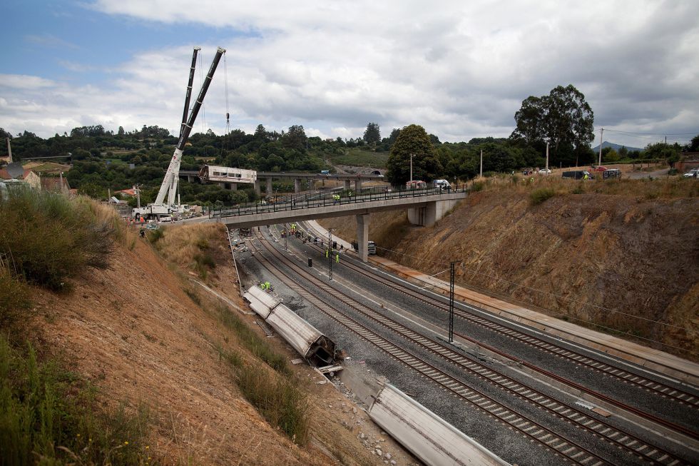

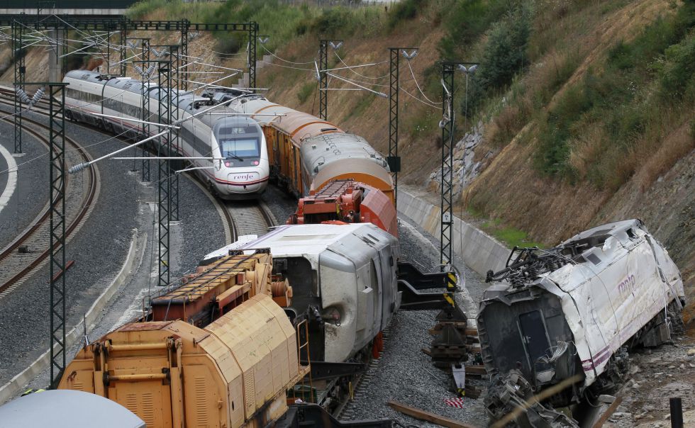

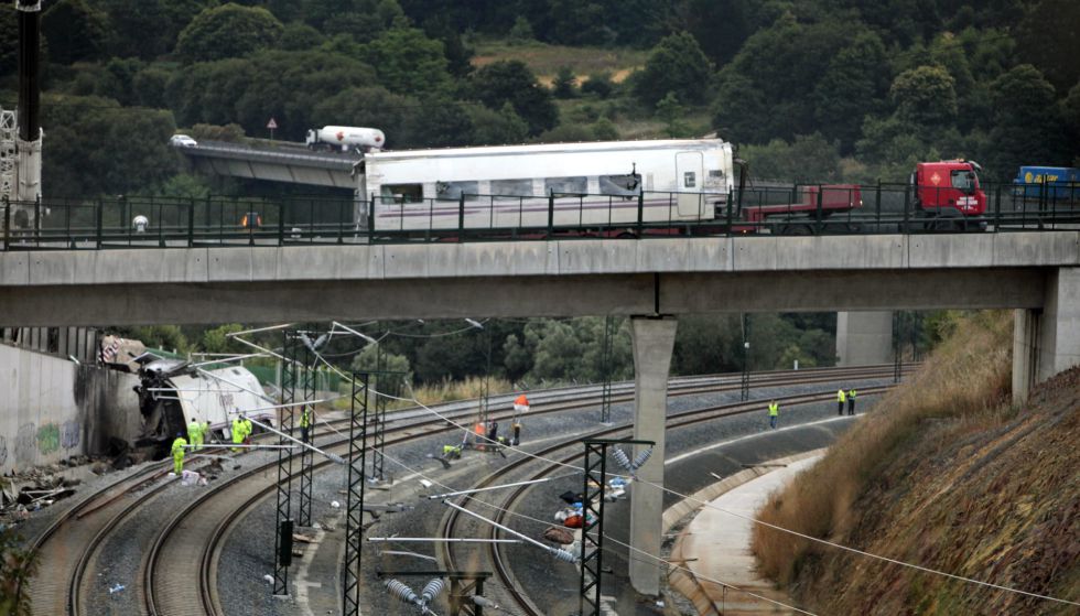

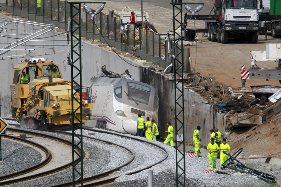

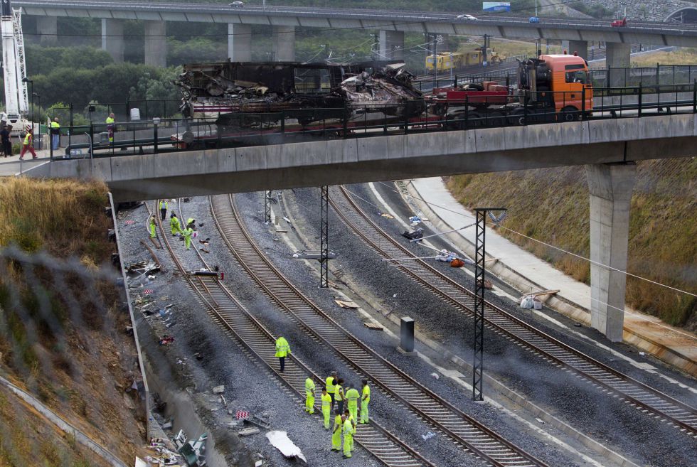

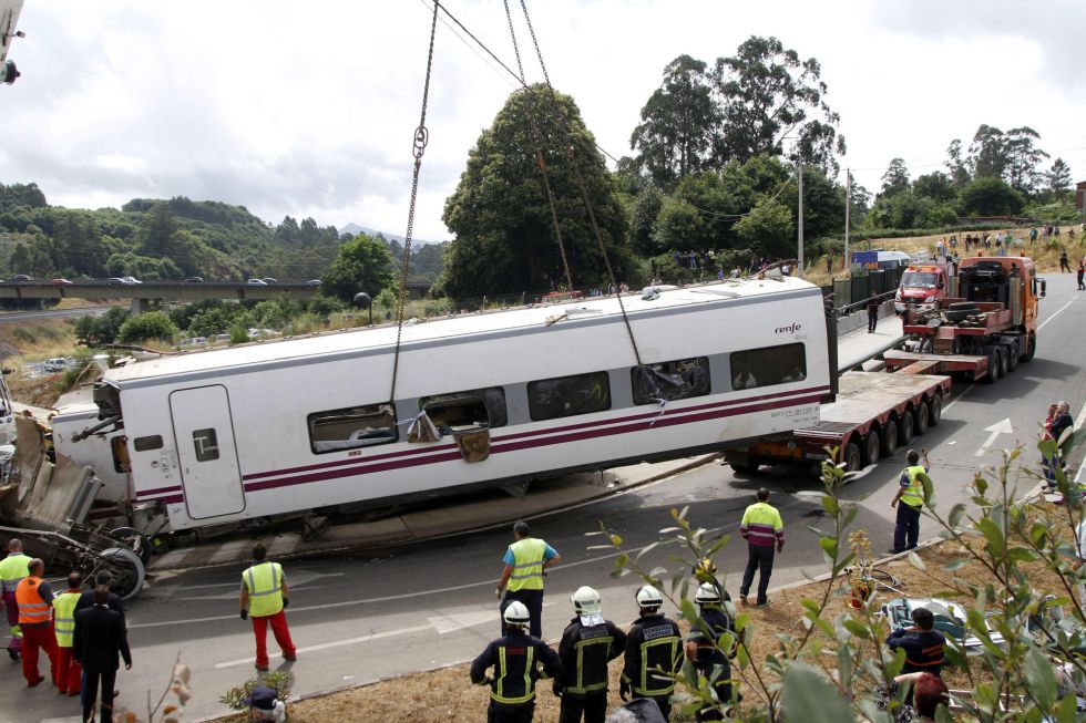

Operazioni di recupero del convoglio incidentato
136,3 KB
149,01 KB
106,97 KB
164,1 KB
149,91 KB

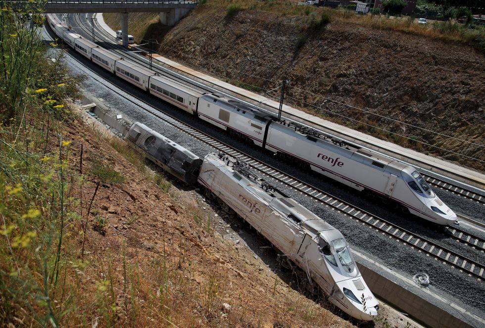

Il servizio riprende, un treno S-730 analogo a quello dell'incidente in servizio
222,5 KB
143,79 KB
