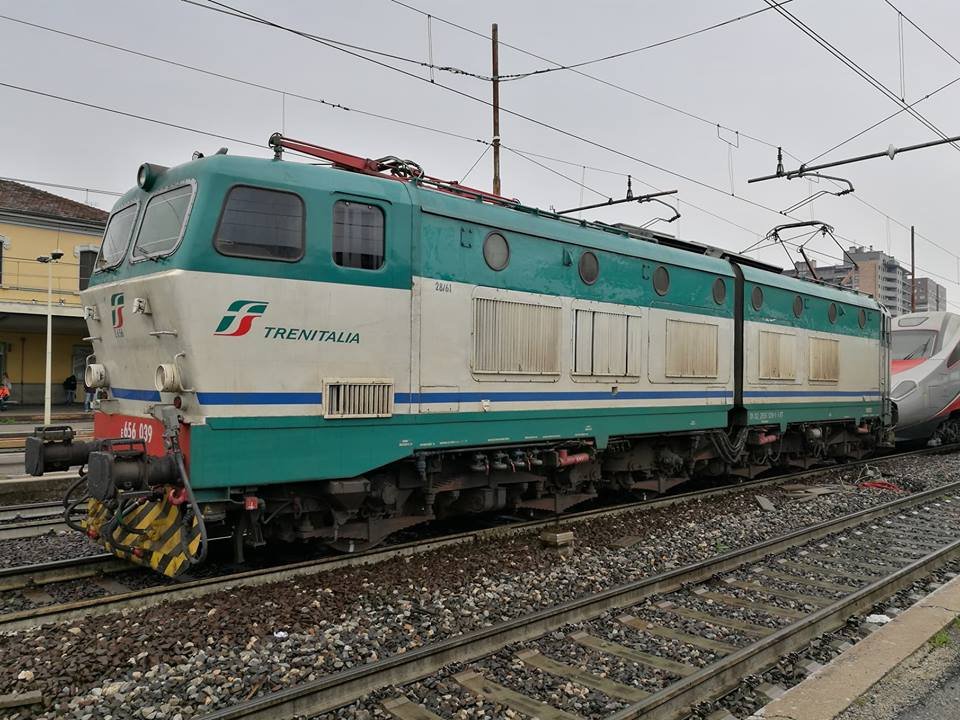

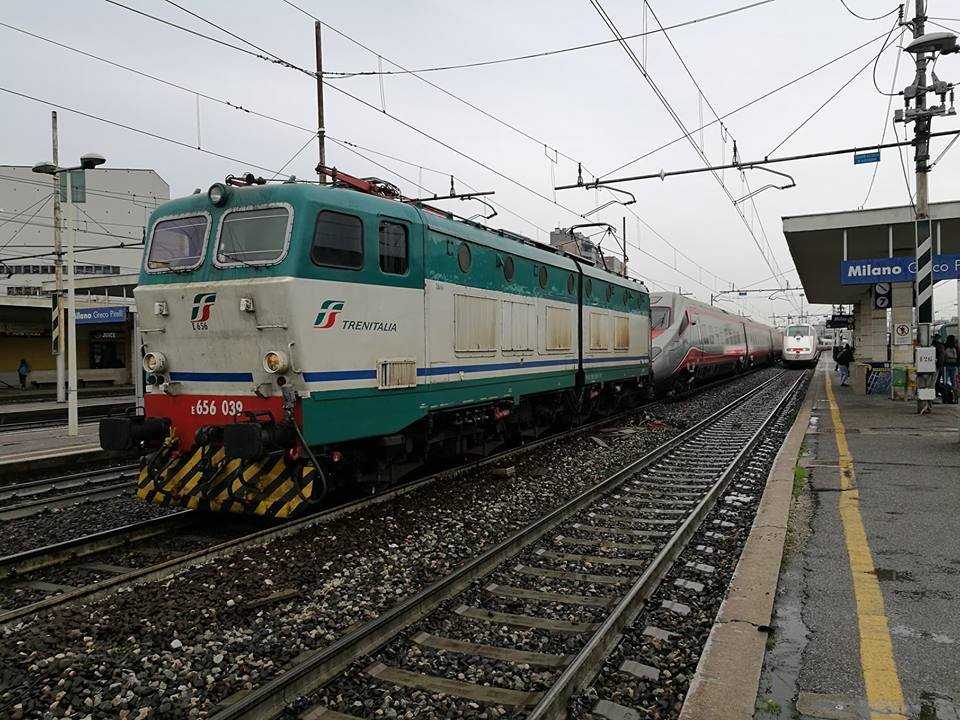

Re: Incidente a Lucerna
Il trasporto con E402B (forse due E402B), poi, per il raccordo Alstom,è incaricata Captrain con qualche diesel, non essendo elettrificato e non potendo uscire dal perimetro della officina il trattore di Alstom. L'ETR 610 è stato lavato perchè deve arrivare pulito in officina, per la sicurezza dei lavoratori.
