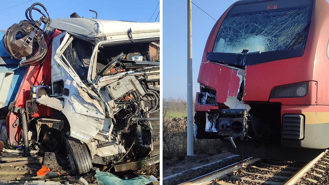

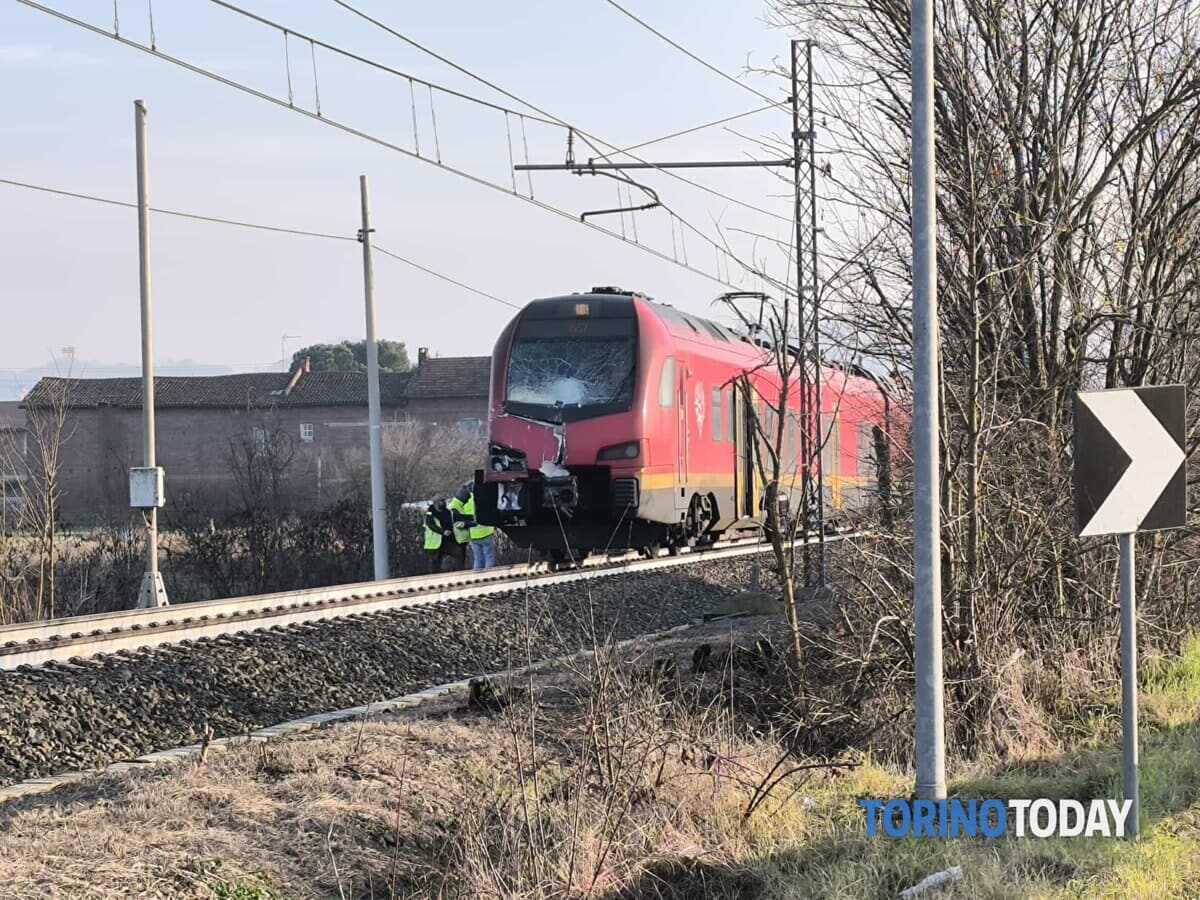

Uno dei 10 treni bimodali BTR 813 è stato coinvolto in un incidente ad un passaggio a livello
FOTO_La_voce_Chivasso_(2)-1769006554903.jpg--incidente_a_montegiove_di_chivasso__camion_finisce_contro_un_treno_sulla_ferrovia__foto_.jpg
L'incidente è avvenuto nei pressi di Chivasso, mentre il treno effettuava il un Regionale Torino-Ivrea. Il treno ha urtato un mezzo pesante ad un passaggio a livello

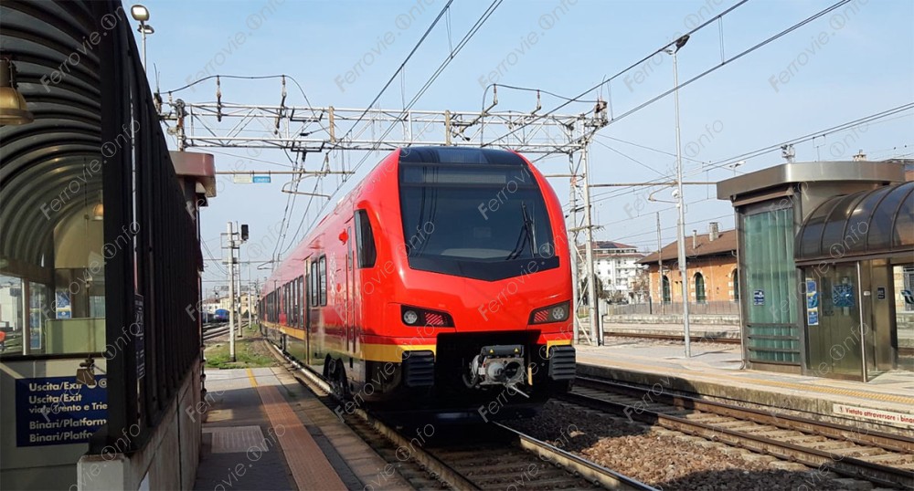

Sono giunti in Italia due ulteriori treni ETR 814 destinati alla Valle di Aosta
Foto: https://www.ferrovie.info/treni-reali/e ... prove.html
I mezzi, giunti dalla Polonia, sono stati inviati al circuito prove di Bologna San Donato per le prove di omologazione. Questi sei elettrotreni sostituiscono i BTR 814, che erano del tipo bimodale diesel/elettrico, oggi ancora operativi in Piemonte. Essendo la ferrovia Torino-Aosta in corso di elettrificazione, i nuovi elettrotreni consentiranno di avere 448 posti a sedere invece dei 398 disponibili sui mezzi bimodali, recuperando così 50 posti aggiuntivi dalla eliminazione del powerpack che conteneva il motore diesel ed i generatori elettrici che consentivano ai treni di muoversi lungo la tratta non elettrificata tra Ivrea e Aosta.
