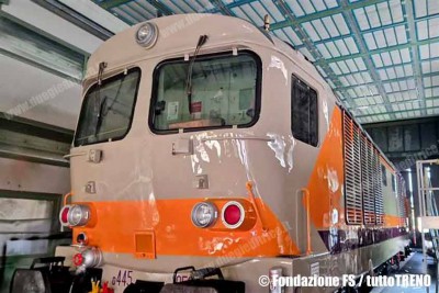

Fondazione FS ha ricevuto oggi la D 445.1140. Si tratta di una macchina costruita da OMECA nel 1987 e riconsegnata dopo interventi di manutenzione pesante eseguiti presso l'impianto Trenitalia di Rimini, che consentiranno al mezzo di essere utilizzato a lungo per la trazione di treni storici. La locomotiva è stata riconsegnata il livrea Isabella-Verde, che meglio si adatta alla situazione anche se al vero storicamente le macchine di terza serie non hanno mai avuto questa livrea, essendo uscite in livrea MDVE e poi XMPR.
Foto: https://www.ferrovie.info/index.php/it/ ... s-italiane
La D445.1140 nella "nuova" livrea per treni storici
Foto: http://www.fotoferrovie.info/displayimage.php?pid=6687
La D 445.1140 nella ultima livrea prima degli interventi di manutenzione pesante e il passaggio a Fondazione FS

Sono giunte presso l'impianto Trenitalia di Rimini le locomotive diesel D 445.1056 e 1086. Le macchine verranno sottoposte ad interventi di manutenzione ed assumeranno la livrea "navetta".
Si tratta di due locomotive D 445 di seconda serie uscite di fabbrica, nel 1985 e nel 1986 proprio con la livrea di origine
Foto:https://www.ilportaledeitreni.it/2022/11/13/332313/
La D445.1056 a Torino nel 1999 in coda ad un treno Regionale da Aosta.
Questi mezzi, nella livrea di origine, erano solitamente abbinati a carrozze Medie Distanze, spesso in composizioni reversibili, per espletare treni Regionali su linee non elettrificate. Oltre all'uso con i treni Regionali, con abbinata livrea alle carrozze, le locomotive erano usate anche per il traino di treni Intercity ed Espressi su tratte non elettrificate.
Foto: https://blog.tuttotreno.it/52695-fondaz ... a-navetta/
D 445.1056 riverniciata in livrea di origine presso l'impianto di Rimini

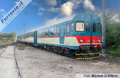

Sono state consegnate due automotrici Aln 668 ripristinate in livrea storica. Si tratta delle ALn 668.3143 e ALn 668.3187, automotrici facenti parte delle serie 3100 e costruite nel 1981. Le macchine sono mosse da due motori IVECO 8217.32 con trasmissione a giunto idraulico, frizione a doppio disco e cambio meccanico FIAT a 5 marce.
Foto: https://www.ferrovie.it/portale/articoli/16998
I mezzi entreranno a fare parte della flotta destinata a treni turistici e storici.
