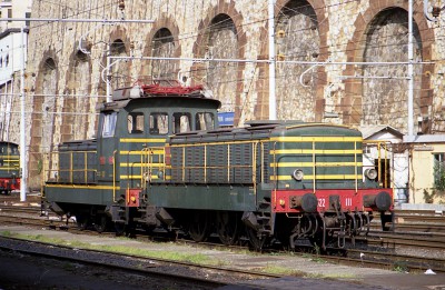

E' stata recuperata a Lecco la ultima locomotiva elettrica da manovra E 321 esistente. Si tratta di una locomotiva da manovra elettrica costruita nel 1960 a partire da telai di locomotive a vapore dismesse 830/835. L'azionamento è del tipo Ward-Leonard. Si tratta di un gruppo di locomotive molto particolare, poiché la alimentazione elettrica per le locomotive da manovra è poco comune. Le locomotive sono state costruite in due serie, quelle della seconda serie potevano essere accoppiate ad un rimorchio motore, denominato E 322, privo di cabina di guida e che serviva solo per aumentare la potenza del complesso di trazione.
La macchina era operativa presso l'impianto di Milano Smistamento fino al 1991, quando fu accantonata e rimase in quell'impianto per oltre 10 anni. Nel 2003 ne fu deciso il trasferimento a Tirano, ma durante il viaggio subì un inconveniente ad un cuscinetto di un asse e rimase ferma a Lecco. Rimasta a Lecco fino ad oggi, la locomotiva è stata trasferita a Tirano dove la Associazione ALe 883 ne curerà il recupero. L'impiego operativo di queste locomotive da manovra è cessato del tutto entro il 2005.

Grazie Fabrizio, questo rotabile mi è sempre piaciuto ed incuriosito assieme alla E 322 anche in tripla composizione.
In scala H0 è stato riprodotto, se la mente non mi tradisce, dalla Rivarossi di Como in entrambe le versioni.
Spero di rivedere in movimento questo rotabile che ha fatto la storia delle manovre nei grandi impianti ferroviari del nosto paese.

Sono delle locomotive abbastanza particolari. Sia perché non è comune vedere una locomotiva da manovra elettrica sia perché erano appunto accoppiabili in questo modo abbastanza inconsueto con dei carri motore. Credo che la costruzione di questi mezzi derivi dalle necessità di quel periodo di ottimizzare con le risorse a disposizione, infatti queste locomotive sono state costruite con parti di macchine a vapore dismesse e usando componentistica in uso su altri mezzi in costruzione e quei tempi. La parte meccanica è uguale a quelle delle locomotive diesel 234, mentre i motori di trazione sono quelli delle D 341. Non saprei se la scelta di usare la trazione elettrica derivasse anche dalla necessità di limitare l'uso di carburanti.
A livello di prestazioni, confrontando con macchine da manovra diesel di analoga potenza di quel periodo, le stesse sono inferiori dallo spunto fino alla velocità di circa 10 km/h, migliori a velocità comprese tra 10 e 30 km/h e peggiori a velocità maggiori di 30 km/h. I risultati furono dichiarati buoni in quanto adatti al tipo di servizio. Allo spunto, le prestazioni delle macchine diesel erano maggiori, ma spesso intervenivano prima i limiti di aderenza, dovuti allo scarso peso delle macchine da manovra e sia perché sui binari di stazione o di scalo, spesso in condizioni di manutenzione e di pulizia non ottimali, non si poteva contare su un valore elevato del coefficiente di aderenza. Per questo, furono poi studiati i carri motore, che accoppiati alla locomotiva, consentivano di ottenere buone prestazioni nella manovra di carichi pesanti che richiedevano elevati sforzi allo spunto.
Per le velocità maggiori di 35 km/h, si andava al di fuori del campo di azione delle locomotive da manovra.
A differenza delle locomotive Diesel, il cui motore termico non poteva essere sovraccaricato, la presenza di un motore primario a corrente continua permetteva di sfruttare la caratteristica tipica delle macchine elettriche di poter essere sovraccaricate. Il sistema di regolazione della macchina era regolato in modo che, nell'ultima posizione del combinatore di manovra, vi fosse un sovraccarico superiore di circa il 30% della potenza continuativa con una velocità dell'ordine del 40% di quella massima. Per evitare che sovraccarichi di lunga durata potessero determinare un eccessivo riscaldamento della generatrice principale, furono sistemate al suo interno delle sonde termiche che comandavano l'accensione di un'apposita lampada di segnalazione sul banco di manovra.
Non saprei perché poi non si siano più costruite macchine da manovra elettriche, probabilmente per la loro scarsa versatilità derivante dalla necessità di operare solo in scali elettrificati. Queste locomotive operarono negli scali di Bari, Foggia, Mestre, Milano, Palermo, Pisa, Roma, Trieste, Fortezza, Genova, Messina, Reggio Calabria, Savona, Udine, Bussoleno, Cuneo, Alessandria, Livorno, Verona.

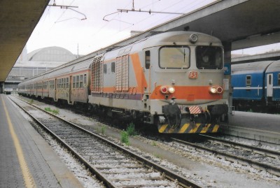

Sono giunte presso l'impianto Trenitalia di Rimini le locomotive diesel D 445.1056 e 1086. Le macchine verranno sottoposte ad interventi di manutenzione ed assumeranno la livrea "navetta".
Si tratta di due locomotive D 445 di seconda serie uscite di fabbrica, nel 1985 e nel 1986 proprio con la livrea di origine
Foto:https://www.ilportaledeitreni.it/2022/11/13/332313/
La D445.1056 a Torino nel 1999 in coda ad un treno Regionale da Aosta.
Questi mezzi, nella livrea di origine, erano solitamente abbinati a carrozze Medie Distanze, spesso in composizioni reversibili, per espletare treni Regionali su linee non elettrificate. Oltre all'uso con i treni Regionali, con abbinata livrea alle carrozze, le locomotive erano usate anche per il traino di treni Intercity ed Espressi su tratte non elettrificate.
