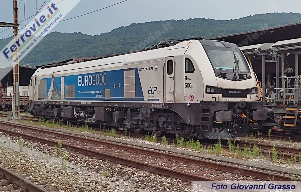

E' giunta a Chiasso, per proseguire poi verso Bologna, la locomotiva bimodale Stadler Euro 9000. Si tratta di una locomotiva bimodale diesel-elettrica della potenza di 9.000 kW (1900 kW in modalità diesel) e caratterizzata dal rodiggio Co'Co'. Questa ultima caratteristica è molto particolare, poiché le macchine con carrello a tre assi non hanno mai circolato in Italia, se non in occasioni sporadiche.
Foto: https://www.ferrovie.it/portale/articoli/10807
Carrello a tre assi
Carrello a tre assi
Locomotiva Stadler Euro 9000
Costruita dalla svizzera Stadler, la Euro 9000 è una locomotiva pensata per per treni merci bimodale, atta al funzionamento con motore diesel o elettrica con quattro diversi sistemi di alimentazione: 25 kV CA, 15 kV CA, 3 kV CC e 1,5 kV in CC. La massa è di 120 tonnellate e il rodiggio è Co'Co'. La Euro 9000 può raggiungere la velocità massima di 120 km/h e offre uno sforzo di trazione massimo di 500 kN con una potenza di 1,9 MW in modalità Diesel e fino a 9 MW in modalità elettrica. E' previsto che la locomotiva faccia alcune prove anche in Italia, poiché l'azienda è interessata a proporla alle aziende che operano in Italia.

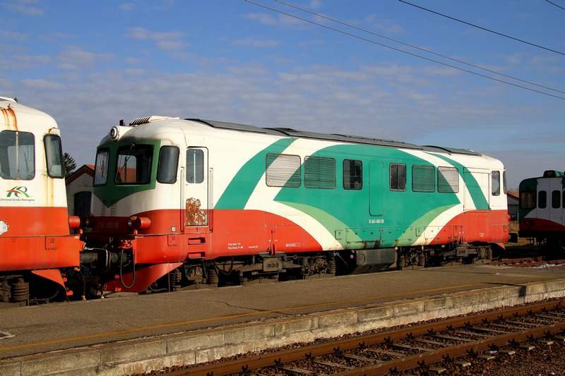

Alcune macchine con rodiggio Co'Co' ci sono state, ma appunto solo prototipi o comunque casi rari. Ci sono state anche le D 361 utilizzate per qualche tempo da FER. Erano locomotive diesel di costruzione rumena, comprate da FER nel 2005 ed utilizzate per alcuni anni alla trazione di treni merci in Lombardia ed Emilia-Romagna. Pochi anni dopo l'acquisto sono state accantonate per l'assenza dei dispositivi di sicurezza SCMT e sono quindi tornate in Romania nel 2014.
Locomotiva diesel FER D 361
Ci sono poi stati alcuni casi di locomotive per treni da cantiere, come per esempio le D 361 stesse, usate anche da alcune imprese di lavori e le V320. Sono però tutte locomotive che hanno percorso pochi chilometri sulle ferrovie italiane. Il problema principale del rodiggio Co'Co' è la lunghezza del carrello, poco adatta alle molte curve strette presenti sulla rete italiana e che rende questo tipo di rodiggio particolarmente aggressivo. Oggi la situazione dell'armamento è un po' diversa, con molte ferrovie che sono state migliorate e rinnovate, anche se comunque sarà da vedere dove può essere impiegata questa locomotiva sicuramente abbastanza imponente. Interessante notare che, con alimentazione a 3 kV cc, è possibile usare in abbinamento la alimentazione elettrica e quella diesel per ottenere fino a 7900 kW di potenza. Da rete elettrica si prelevano 6000 kW e si aggiungono 1900 kW tramite la alimentazione a gasolio.

Inizieranno a breve alcune prove per la locomotiva Stadler Euro 9000 in Italia. La locomotiva, che può funzionare in modalità elettrica e diesel, sarà provata tra Verona e Bologna. In questi giorni, invece, i tecnici Stadler, coadiuvati da personale di DB Cargo Italia, stanno eseguendo alcune prove presso l'impianto di Bologna San Donato. La locomotiva, diversamente dalla maggior parte della altre locomotive, ha un rodiggio di tipo Co'Co' ovvero con carrello a tre assi.
