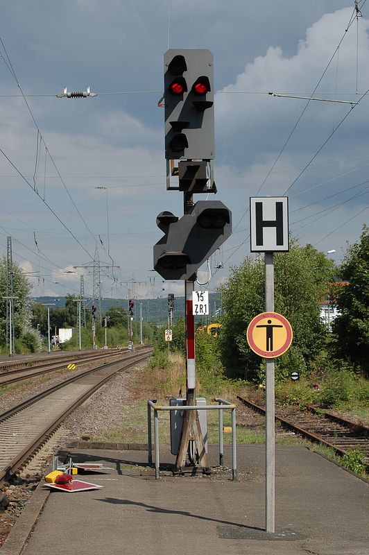

Di seguito alcune foto, per ragionare sulla segnalazione:
Gleissperrsignale:
60,64 KB
Gleissperrsignale combinato ad un Hauptsignale
12,42 KB
Schutzsignale:
14,07 KB
12,11 KB

Caro Massimo, credo di poter rispondere.. ma non sono troppo sicuro.
Il segnale che intendi è "Hp2", ovvero "segnale principale a via libera con limitazione di velocità".
I limiti sono ancora di 40 Km/h nel caso di segnale a vela o se diversamente specificato con "Zs3" (Zusagsignale).
E' sottointeso a 60 Km/h solo con segnali luminosi combinati (tipo Ks) Hp+Vr+Zs.
Ma potrei anche sbagliarmi perché nel 1980 sono cambiate molte cose..... Come ancora ne cambiarono nel '89.
