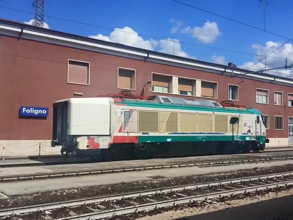

E' pronta per iniziare le prove la prima delle locomotive E 401, derivate dalla trasformazione delle E 402A.
65,29 KB
Foto da facebook
la locomotiva, derivata dalla trasformazione della E 402.013, è uscita pochi giorni fa dallo stabilimento Trenitalia di Foligno, che cura la trasformazione di queste macchina. Eliminata una cabina e sostituita la parte elettronica, la macchina comincerà a breve una serie di prove.

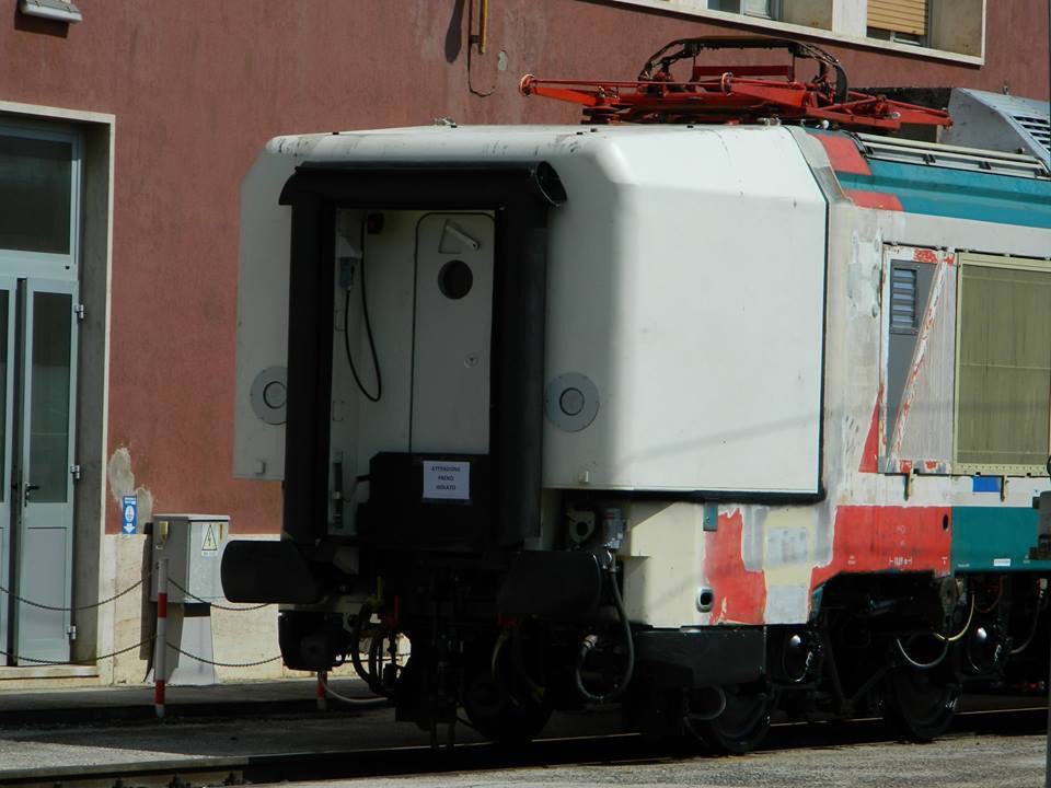

Dettaglio della coda con intercomunicante
138,22 KB
Foto da Facebook

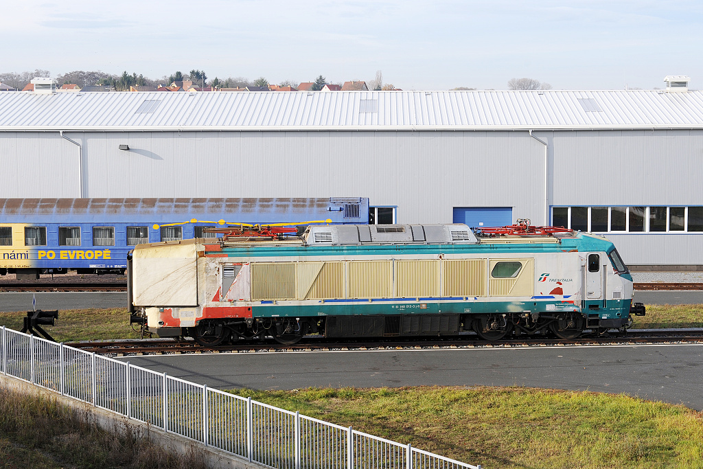

Ecco la E 401.013 a Velim (Repubblica Ceca)
Foto:http://www.vladanfoto.cz/files/titulni_ ... -velim.jpg
Foto da Vladimir Fisar - facebook macchinisti italiani
