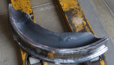

E' stata confermata la ipotesi della rottura di una ruota nel deragliamento del treno nel tunnel di base del San Gottardo.
La tipologia dei danni corrisponde a un avviso di sicurezza delle autorità belghe e italiane del 2017. Nel 2016 e nel 2017, in Belgio e in Italia, su carri merci dotati di ruote del medesimo tipo, si erano verificate diverse crepe e fessure così le agenzie per la sicurezza ferroviaria dei due paesi avevano emesso dei "safety alert" consigliando azioni mitigative.
Il vagone merci deragliato nella galleria di base del San Gottardo era l'undicesimo di una composizione di 30 vagoni e apparteneva a una ditta zughese. Stando alle ricostruzioni, un frammento del disco di una ruota si è rotto una decina di chilometri dopo l'ingresso nel tunnel, poi si sono staccati altri frammenti, l'ultimo dei quali a 17 chilometri dal portale della galleria.
Complessivamente, il 10 agosto, sedici carri merci del treno che viaggiava in direzione nord nel tunnel sono deragliati nei pressi della stazione multifunzionale di Faido. I danni causati dall'incidente nella canna ovest si sono rivelati molto più ingenti di quanto inizialmente stimato, imponendo la sostituzione di circa 8 chilometri di binari e 20'000 traverse in calcestruzzo.

Il Servizio d’inchiesta svizzero sulla sicurezza (SISI) ha stabilito che la rottura della ruota in acciaio può essere attribuita a crepe «da fatica» individuate sulla ruota stessa e sul battistrada. Queste fessure si allargano sempre più con l’usura e le vibrazioni, fino a cedere come accaduto il 10 agosto. Il problema delle crepe per questo tipo di ruote (BA 390) era noto da tempo: nel 2016 e nel 2017, in Belgio e in Italia, in carri merci dotati di ruote del medesimo tipo si erano verificate diverse fessure. Sono state quindi adottate misure per limitare i rischi durante il funzionamento e la manutenzione.

Un frammento della ruota causa dell'incidente
