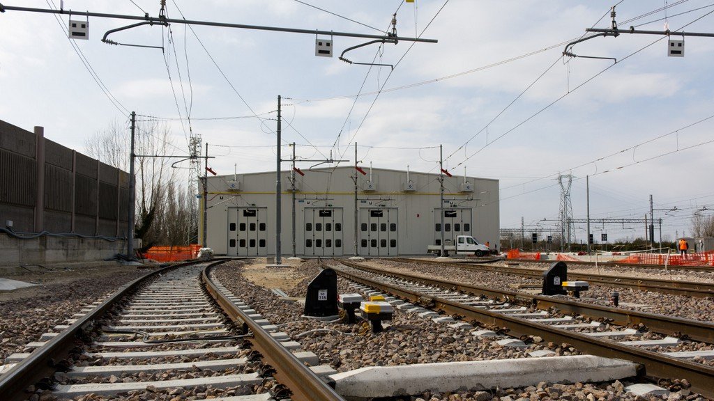

Rete Ferroviaria Italiana ha reso disponibile l'impianto di manutenzione per treni ad alta velocità di Mestre. Si tratta di un impianto, dotato di quattro stalli per la manutenzione a treno completo, che il gestore della infrastruttura ha fatto costruire nei pressi di Mestre (Venezia) e reso disponibile per le imprese ferroviarie che operano nel settore dell'alta velocità.
Nell'impianto possono essere eseguite sia le normali operazioni di manutenzione quotidiana, quali pulizia, svuotamento delle ritirate, controlli, verifiche e lavaggio esterno che operazioni di manutenzione ordinaria e straordinaria più approfondite, come operazioni su carrelli, pantografi, motori tornitura ruote e riparazione di danni subiti durante l'esercizio.
L'impianto è stato costruito per RFI da Generale Costruzioni Ferroviarie e potrà essere utilizzato da tutti gli operatori del servizio ad alta velocità, che attualmente sono Italo e Trenitalia.

Circa 250 metri di binario sopraelevato su colonnine per ognuna delle 4 corsie. E un capannone di 8.500 mq interamente allestito con una innovativa catenaria rigida rimovibile. Illuminata a giorno da oltre 1.000 potenti corpi luce led è diventata operativa, a Mestre, la moderna stazione di manutenzione realizzata da GCF su ordine del Committente RFI e destinata alla manutenzione dei treni Alta Velocità.
Il progetto, sviluppato per offrire soluzioni peculiari e innovative, è stato realizzato ponendo un’attenzione prioritaria per tutti gli accorgimenti che potessero facilitare la somministrazione non soltanto delle operazioni abituali di lavaggio e pulizia dei convogli ma, anche, di interventi più impegnativi di manutenzione a motori, carrelli, pantografi.

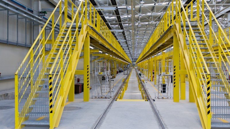

Ben 24 bracci mobili - per ciascuno dei 4 binari interni, uno dei quali alimentato a 25 kV - dotati in modo alternato di 12 motori che, gestiti da sistema Controllore a Logica Programmabile PLC (Programmable Logic Controller), sono in grado di azionare lo scostamento della catenaria, liberando lo spazio sovrastante il treno. Doppio il vantaggio offerto dalla catenaria rimovibile. “Consente ai convogli – spiega Battaggia - di percorrere il capannone di rimessaggio in modo autonomo, senza dover essere trainati da altre motrici e, una volta rimossa grazie alla potente motorizzazione, permette di eseguire manutenzioni dall’alto, accedendo in sicurezza alle 7 passerelle sopraelevate di servizio”.
Per le operazioni sottopancia, invece, si è provveduto a dotare ciascuna corsia sopraelevata di impianto motorizzato cala assi e di binari apribili “Bertolotti” che agevolano gli interventi su ruote e carrelli. Completa la dotazione il potente carro ponte Demag da 10 tonnellate dotato di sensori di sicurezza.

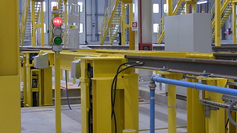

Ogni binario, infine, è dotato di sistema individuale di sicurezza azionato mediante serrature di interblocco sequenziali, le cosiddette “chiaviere”.

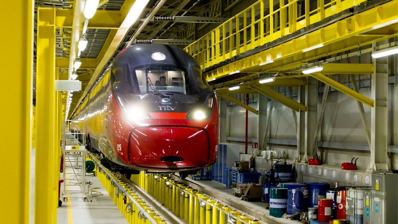

Sono le 23 in punto - di una delle giornate più fredde dell'anno - quando uno dei primi convogli Alta Velocità in arrivo da Roma si presenta all’appuntamento manutentivo quotidiano: luce verde, il portone si apre e in pochi minuti il treno è in posizione, pronto per la manutenzione.
