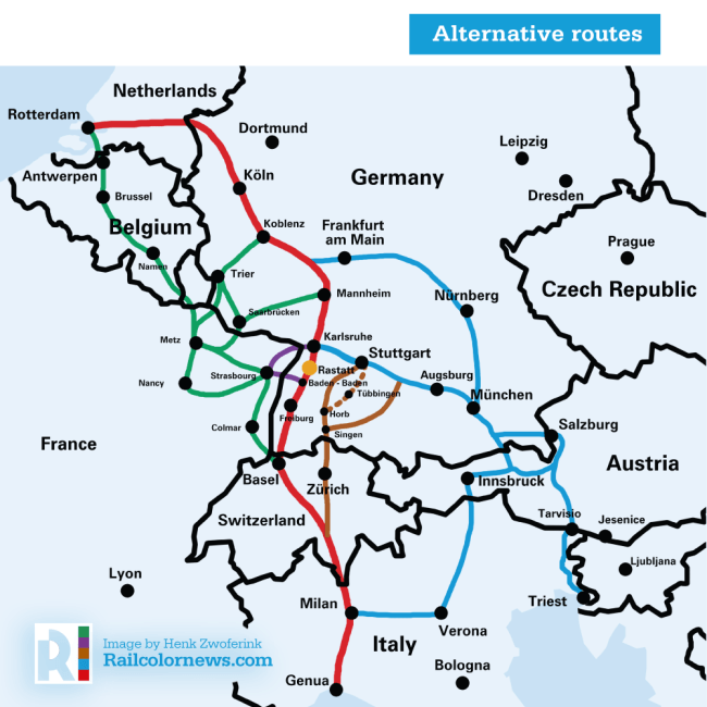

Ecco alcune immagini dei treni deviati a causa dell'interruzione di Rastatt
http://railcolornews.com/2017/09/11/eu- ... tubbingen/

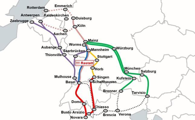

Si tratta di alcuni treni deviati sulle linee in trazione termica Ulm-Singen e la Stoccarda–Tübingen-Horb
La principale alternativa alla linea del Reno era la Stoccarda-Zurigo, purtroppo inservibile per lavori fino al 6 Settembre 2017. Sono così stati previsti itinerari alternativi da Karlsruhe a Stoccarda, quindi Tübingen-Horb, Singen e Zurigo oppure da Karlsruhe a Stoccarda, Ulm, Singen e Zurigo.
La linea Stoccarda-Ulm-Singen-Zurigo è a doppio binario e in trazione termica tra Ulm e Singen, mentre l'itinerario via Stoccarda-Tübingen-Horb-Singen è in trazione termica e a singolo binario tra Stoccarda e Horb.
Deviazioni: in rosso il normale itinerario lungo la valle del Reno. In verde e viola gli itinerari via Francia, limitati dalla scarsità di locomotive atte alla circolazione in Francia e mancanza di personale, in marrone l'itinerario via Stoccarda Zurigo, inservibile fino al 6/09 e, sempre in marrone, più a est, l'itinerario via Ulm, in trazione termica a doppio binario. In marrone tratteggiato l'itinerario via Stoccarda-Tübingen-Horb-Singen, a singolo binario e in trazione termica.
Fonte:http://railcolornews.com/2017/09/11/eu- ... tubbingen/
