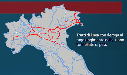

Alcune linee ferroviarie del nord Italia, tra le quali diverse linee principali e alcune secondarie, sono state abilitate alla circolazione di treni merci con massa rimorchiata fino a 2000 tonnellate.
Attualmente, il limite di massa rimorchiabile, è di 1600 tonnellate. Rimangono invece invariati i limiti sulla lunghezza dei treni.
Mappa delle linee abilitate alla circolazione di treni da 2000 tonnellate
Foto:http://www.intermodale24-rail.net/news/news.html#0607
Il provvedimento è stato attuato per migliorare i collegamenti merci, specialmente per le esigenze del settore siderurgico e del trasporto di granaglie.
Normalmente in Italia la massa rimorchiabile è fissata in 1.600 ton, con limitazioni locali dovute a diversi fattori, quali le caratteristiche della linea, la disponibilità di potenza per l'alimentazione elettrica, il tipo di locomotive impiegabili e la resistenza degli organi di aggancio dei rotabili. A partire dalle esigenze espresse dagli utenti della rete, Rete Ferroviaria Italiana, ha attivato dei tavoli tecnici congiunti con le Imprese Ferroviarie, dai quali è scaturito un piano di azione per consentire la circolazione in deroga fino a 2.000 ton su alcune linee della pianura padana e sui collegamenti ai valichi di Chiasso e Tarvisio.
Su queste linee è previsto che possano circolare inizialmente un massimo di 2 treni al giorno in media, seguiti con un'azione di monitoraggio per valutare le possibili conseguenze sulla riduzione di capacità delle linee interessate (cali di potenza elettrica, velocità inferiori su tratte in salita) e impatti sulle strutture e manutenzione.

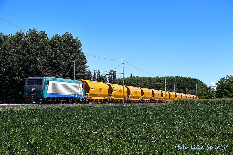

Un treno da 1900 tonnellate a San Michele al Tagliamento, linea Trieste-Venezia, una di quelle abilitate alla circolazione di treni da 2000 tonnellate.
Foto:http://intermodale24-rail.net/gallery/I ... liam-S.jpg
Il treno, di Mercitalia Rail, trasporta cereali provenienti dall'est Europa ed è diretto a San Pietro in Gù, dove ha sede uno stabilimento della Mangimi Veronesi, che richiede una notevole fornitura di cereali. Lo stabilimento AIA/Mangimi Veronesi è raccordato nella stazione di San Pietro in Gù alla linea Vicenza-Treviso, anch'essa abilitata al transito di treni da 2000 tonnellate.
