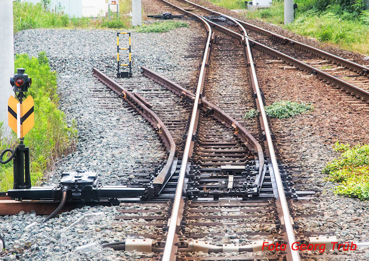

Ho trovato in rete questa interessante foto, mi sembra di aver capito che è il sistema di sicurezza utilizzato in giappone
se ne parla in questo forum tedesco
https://www.drehscheibe-online.de/foren ... 30,6611918
e fanno riferimento anche a dei video su youtube sui treni giapponesi, ne ho guardato uno ed effettivamente sulle tratte a binario unico utilizzano questo sistema, con questo deviatore particolare ed uno strato di massicciata o di terra per attenuare la fermata, circa ad un terzo del filmato si vede
