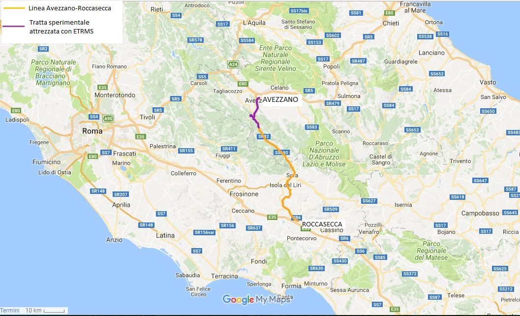

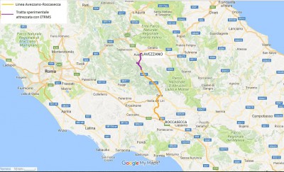

Rete Ferroviaria Italiana, ovvero l'azienda che gestisce gran parte delle linee ferroviarie italiane, ha avviato i test per la sperimentazione del sistema di controllo e gestione ERTMS "Regional" livello 3 sulla linea ferroviaria Avezzano-Roccasecca, nel tratto compreso tra Avezzano e Civitella Roveto.
Tale sistema permette di gestire in sicurezza la circolazione dei convogli limitando gli impianti fissi dislocati lungo la ferrovia, quali segnali, boe ricetrasmittenti, circuiti di binario, pedali, apparati periferici e di controllo. Il funzionamento del sistema è basato sulla trasmissione di dati via radio, similmente a quanto accada già con i sistemi ETRMS in uso sulle ferrovie ad alta velocità, ma utilizzando apparati più semplici ed economici, adatti alle realtà tipiche delle ferrovie a scarso traffico. Per conoscere la posizione dei treni è possibile utilizzare il sistema ERSAT, già sperimentato con successo in Sardegna, oppure avvalersi di boe passive poste in punti strategici del sistema. Nel caso in oggetto saranno utilizzate le boe passive, che se da un lato impongono alcune restrizioni sulla potenzialità della linea, dall'altro consentono di ridurre l'impiego di apparati elettronici di controllo, riducendo i costi di installazione ed esercizio. Altro aspetto interessante è il controllo dell'integrità del treno. Per questo tipo di sistemi non sono previsti circuiti di binario, blocchi conta assi né alcun tipo di sistema fisico lungo la linea. Si utilizzano composizioni bloccate (no locomotiva e vagoni) e l'informazione sulla integrità del mezzo viene trasmessa via radio tramite il sistema GSM-R assieme agli altri dati utili per l'esercizio.
