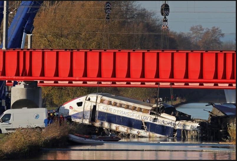

Foto aerea della zona dell'incidente
Foto:http://www.rue89strasbourg.com/index.ph ... kwersheim/
Foto:http://www.sncf.com/fr/Presse/fil-info/ ... heim956874
100,81 KB
Foto:http://www.reuters.com/article/2015/11/ ... w5fFV6O.97
Il treno deragliato è il TGV EuroDuplex 744, appositamente strumentato per le prove sulla seconda fase della costruzione della linea LGV Est (strumenti per ERTMS livello 2)
Foto:http://www.railwaygazette.com/news/high ... ase-2.html
Nei link alle foto trovate dettagli aggiuntivi e notizie sui test che stavano conducendo.
