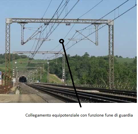

Ciao Gigi, credo tu ti riferisca a questo
73,4 KB
Dovrebbe essere un collegamento equipotenziale di terra che collega fra loro e quindi a terra tutti i pali e le masse metalliche che si trovano nei pressi della linea aerea. Serve a proteggere le persone in casi di guasti alla linea elettrica. Tutti gli elementi che sono collegati a quei conduttori sono allo stesso potenziale (stessa tensione), che è quello di terra. Qualora, per esempio, abbia luogo un contatto accidentale tra la linea aerea e un palo, si verifica un guasto a massa e intervengono le protezioni.

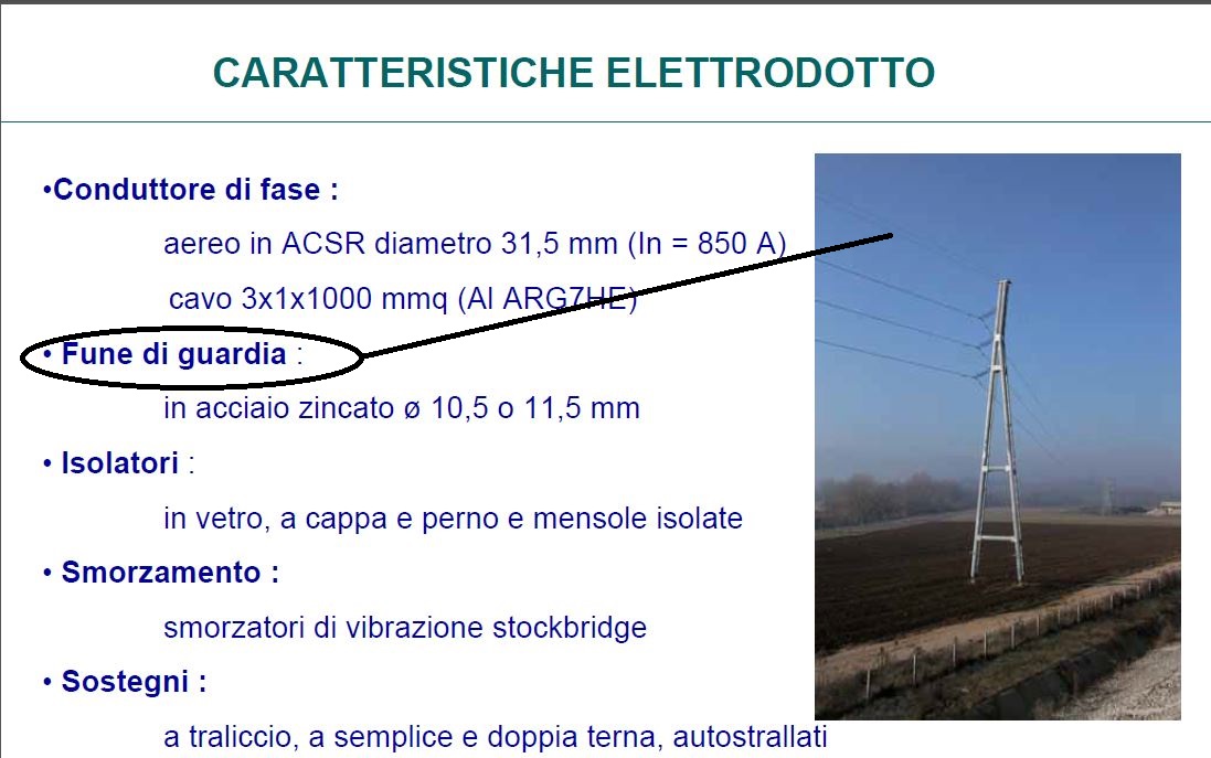

Non saprei se è esattamente una fune di guardia. Da quel che sapevo io, la fune di guardia, è un conduttore posto sopra le linee e serve a proteggere la linea dalle scariche atmosferiche (vedere post più sopra di Fabio).

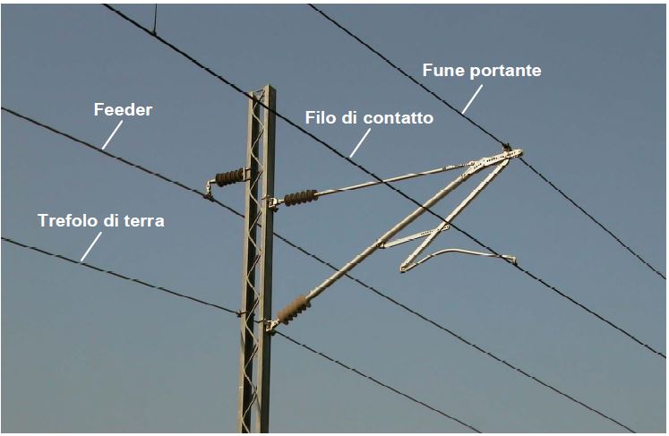

Trefolo di terra - conduttore equipotenziale di terra
Fune di guardia (su linea aerea di connessione fra le sottostazioni)
Un conduttore che invece ha funzione di collegamento equipotenziale di terra e fune di guardia potrebbe essere quello in opera sui portali della Direttissima e Linea a Monte del Vesuvio
Infatti, su una pubblicazione relativa alla linea Direttissima, leggo che questa configurazione di palificazione (portali) ha permesso di proteggere le linea aerea dalle scariche atmosferiche.
Credo che, in ogni caso, i trefoli abbiano anche una certa efficacia nel disperdere a terra eventuali sovratensioni di origine atmosferica. Però, vista la posizione non al di sopra della linea elettrica, nel primo caso credo che quella corda non possa fungere da fune di guardia.
