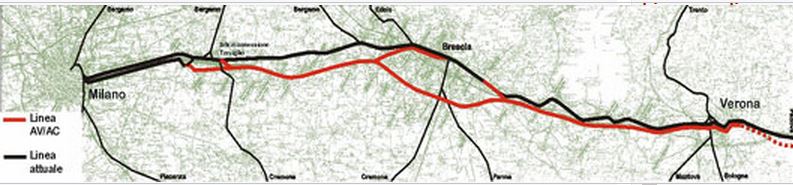

#1 Messaggio da Fabrizio »
Proseguono i lavori di costruzione della nuova ferrovia AV/AC Milano - Verona, il prossimo step riguarderà l'ingresso e l'attraversamento urbano della città di Brescia.
La linea AV/AC Milano - Verona è già in esercizio tra Milano e Treviglio, mentre è in costruzione la tratta tra Treviglio e Brescia.
Tra Brescia e Verona non sono ancora avviati i lavori. Una volta completata l'intera tratta tra Milano e Verona sarà possibile per i treni entrare nella città di Brescia tramite le interconnessioni oppure aggirare l'abitato a sud e procedere direttamente verso Verona.
La tratta tra Treviglio e Brescia, i cui lavori sono al 40% consentirà velocità massima di 300 km/h e sarà alimentata a 25 kV c.a. con segnalamento di tipo ERMTS L2.
Conclusi i lavori lungo questo troncone sarà già possibile usufruire di certi vantaggi. Saranno disponibili tra Milano e Brescia 4 binari, rendendo più fluida la circolazione e rendendo possibile la suddivisione del traffico a lunga percorrenza e locale. Saranno anche ridotti sensibilmente i tempi di percorrenza.

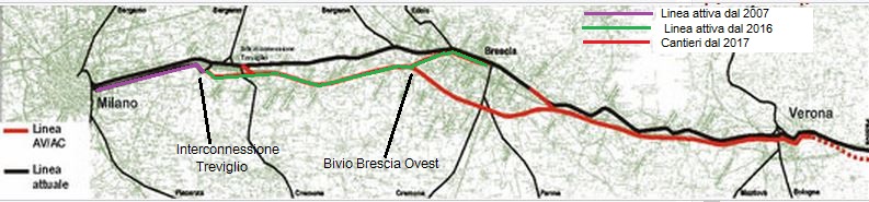

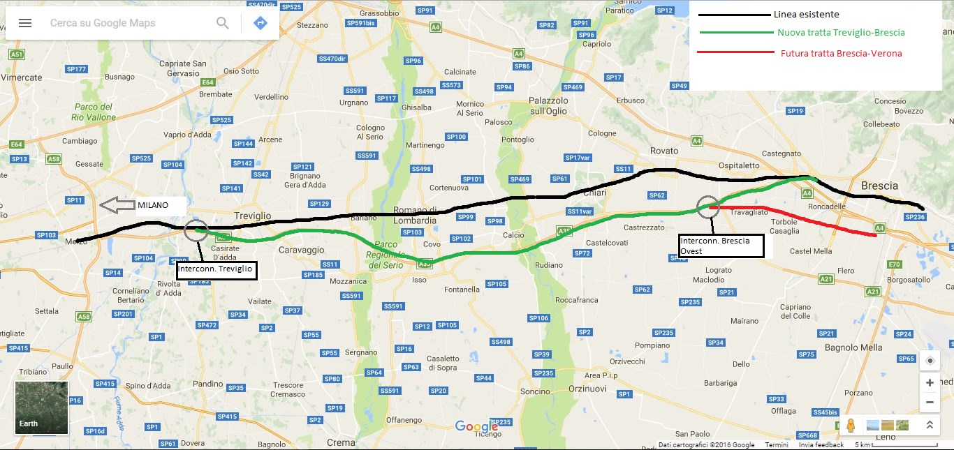

La nuova tratta, in verde, inizia presso Treviglio e termina a Brescia. A Brescia è in costruzione l'interconnessione che permetterà ai treni di proseguire per Verona o uscire verso Brescia. La nuova tratta è in affiancamento alla autostrada A 35 "BreBeMi", per ridurre l'impatto ambientale di entrambe le opere.
292,73 KB
La tratta tra Milano (Lambrate) e Treviglio è una linea ad alta velocità di penetrazione urbana alimentata a 3kVcc, affiancata alla linea storica. La linea, denominata "Venezia Veloce o Venezia DD", è gia attiva, aperta per tronconi fino a Pioltello nel 2000 e fino a Treviglio nel 2007.

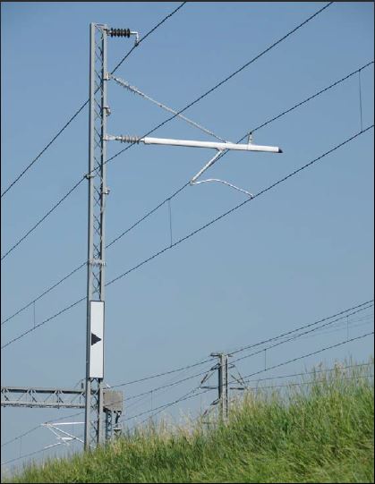

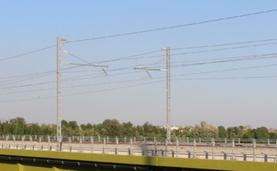

Su questa ferrovia, per la linea elettrica, sono state usate mensole del tipo Omnia. Dette mensole sono studiate per un impiego su tutti i tipi di ferrovia, sia alimentate a 3 kVcc che 25 kV c.a. e consentono velocità dei treni fino a 350 km/h (per la versione 25 kV c.a. ). Sono già utilizzate su molte tratte principali alimentate a 3 kVcc, mentre sono state sperimentate su un tratto della linea AV Torino-Milano durante le prove per l'innalzamento di velocità a 350 km/. Ora sono state installate su tutta la tratta tra Treviglio e Brescia.
Mensole tipo Omnia su linea 25kV
27,72 KB
38,85 KB
Una mensola tipo Omnia su linea 3kVcc

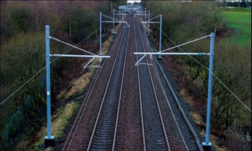

Le mensole di tipo Omnia, installate di recente sulla linea AV Treviglio-Brescia (e non solo), sono impiegate anche all'estero.
Ecco delle mensole tipo Omnia 25kV su una linea inglese di recente elettrificazione, gestita da Network Rail.

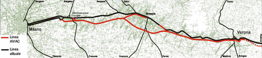

Attualmente i progetti per la realizzazione della linea AV vera e propria (velocità massima 300 km/h, alimentazione a 25kV c.a. , segnalamento di tipo ERTMS), sono in essere solo fino a Verona. Per le altre tratte ci sono voci, studi e ipotesi, ma nulla di pratico in essere.
Quindi, per ora, ciò che è certo è che la linea ad alta velocità arriverà fino a Verona in un tempo previsto di circa 7 anni. Al di la di questo, nulla è ancora chiaro.
Per la tratta tra Verona e Padova, si parla di una ferrovia ad alta velocità, la tratta tra Padova e Mestre è già operativa con standard classici (alimentazione a 3kVcc, velocità massima 220 km/h), mentre per la Mestre-Trieste si parla di potenziamenti, rettifiche e varianti di tracciato, ma non di una nuova ferrovia ad alta velocità vera e propria. Ma rimangono, per ora, solo delle ipotesi.

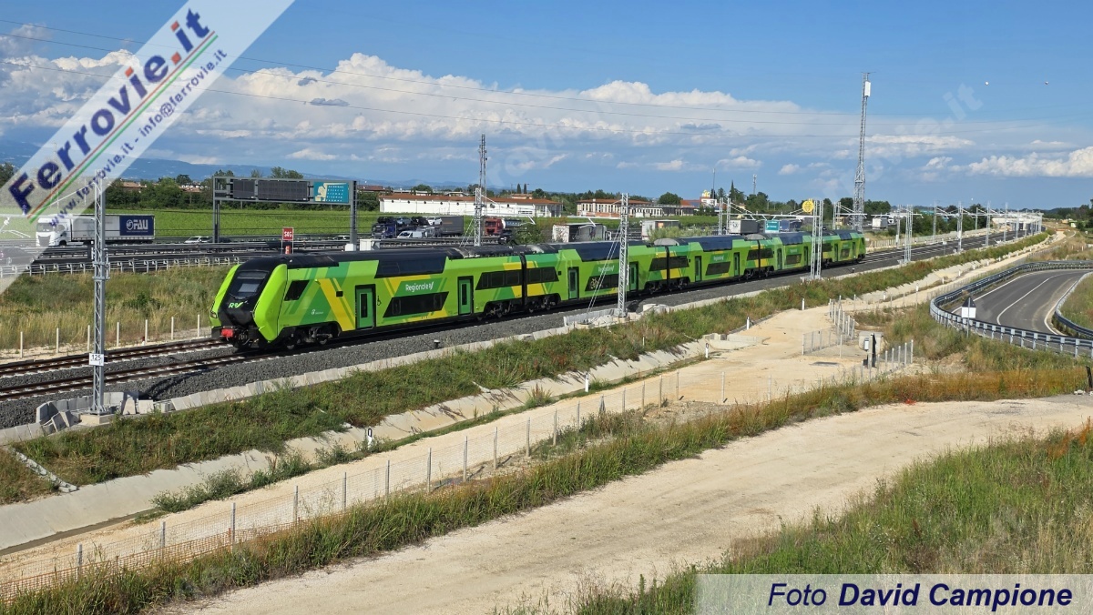

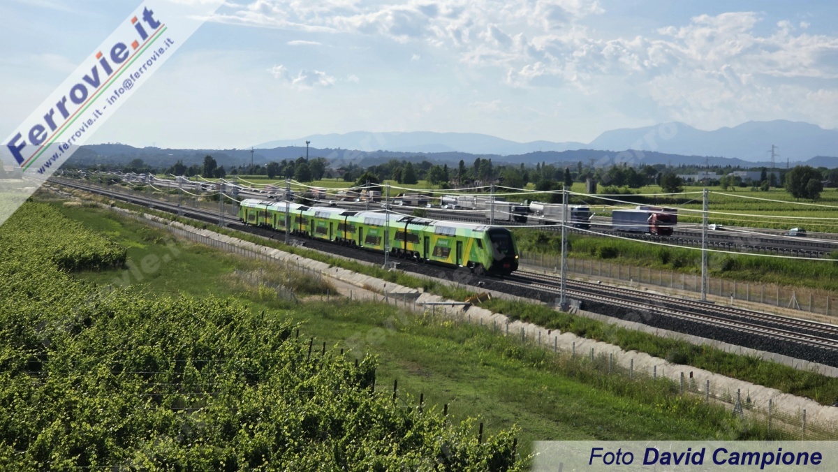

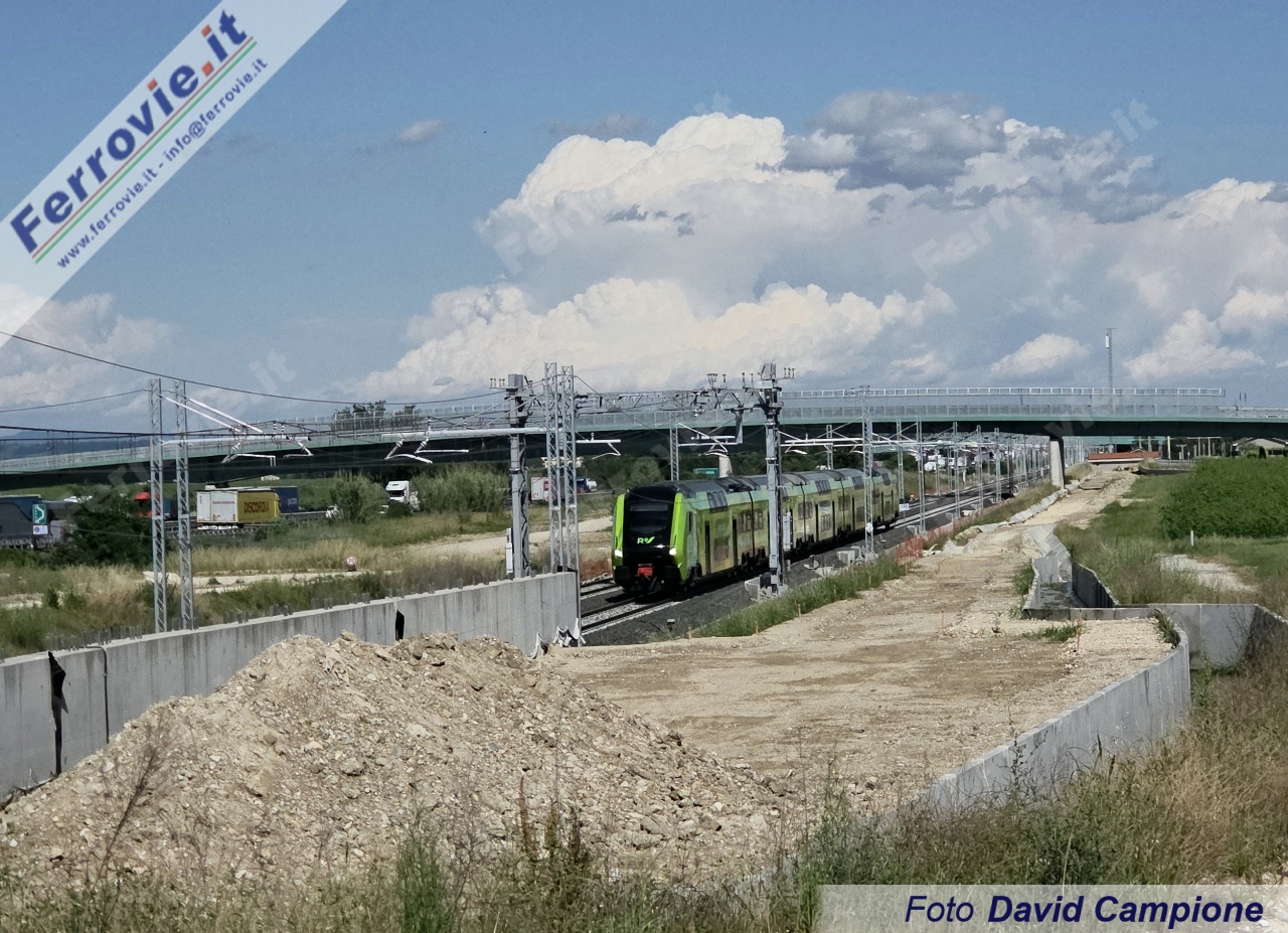

Il 3 Giugno 2026, il primo treno in prova ha percorso la ferrovia ad alta velocità Milano-Verona, nel nuovo tratto tra Brescia e Verona.
Il mezzo è entrato sulla nuova tratta in costruzione tra Brescia e Verona, per eseguire le prime prove di circolazione in autonomia. Il tracciato delle nuova ferrovia è realizzato prevalentemente in affiancamento alle infrastrutture esistenti, con circa 30 chilometri paralleli all'autostrada A4 e circa 8 chilometri accanto alla linea ferroviaria convenzionale Milano-Venezia. La linea è progettata per una velocità massima di 250 km/h, alimentata a 3 kV in corrente continua e segnalamento ERTMS/ETCS Livello 2.
Foto e notizia: https://www.ferrovie.it/portale/articoli/17964
Il mezzo è un ETR 521
