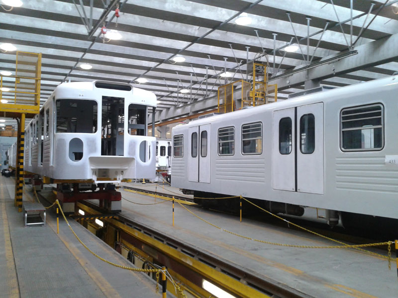

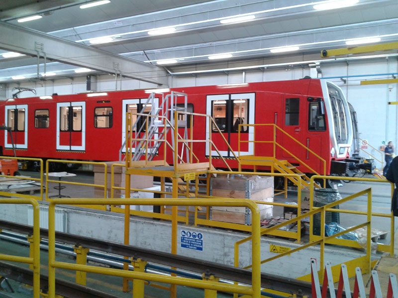

Il corso lo facciamo nel capannone RG (revisioni generali) del deposito di Precotto che è un posto fantastico dove si eseguono lavori unici al mondo; qui una foto con le casse della M2 in lavorazione (revamping):
RG:
135,73 KB
Tutte le volte che entro qui mi faccio un giro turistico....

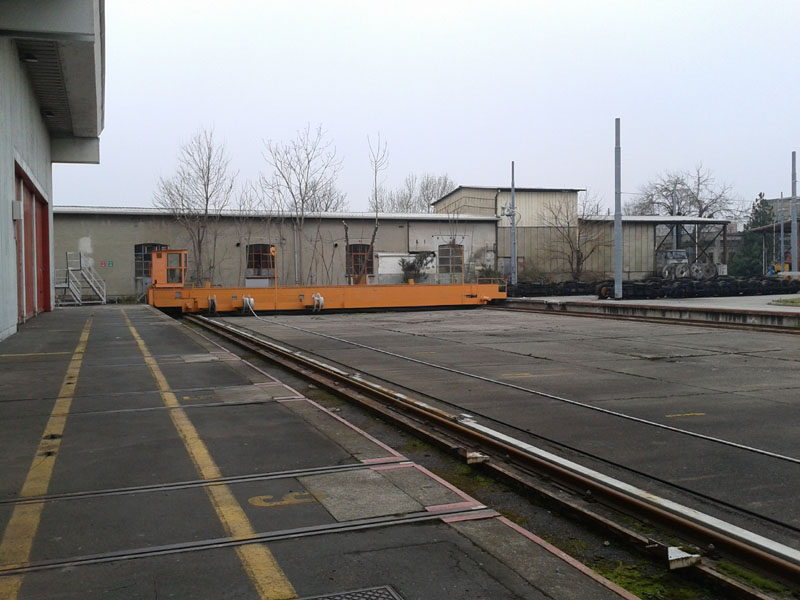

Da fuori, il capanannone RG ha 2 carri trasbordatori, uno lato sud e uno lato nord che è questo:
Carro trasbordatore Nord:
100,61 KB

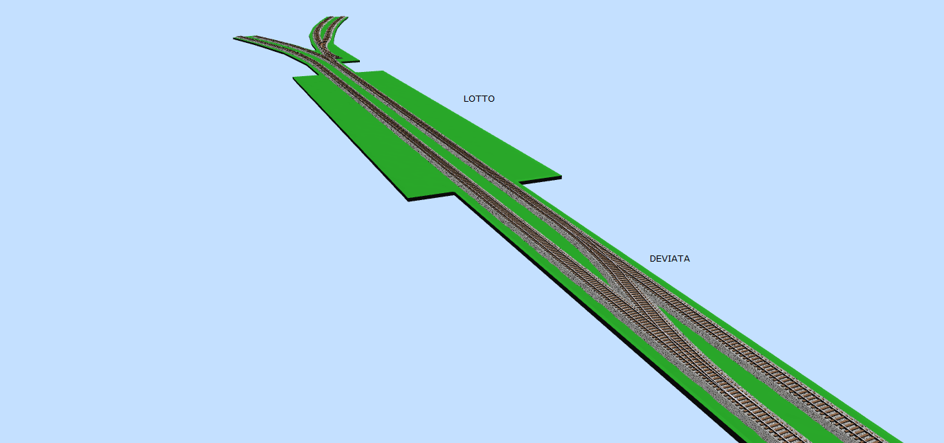

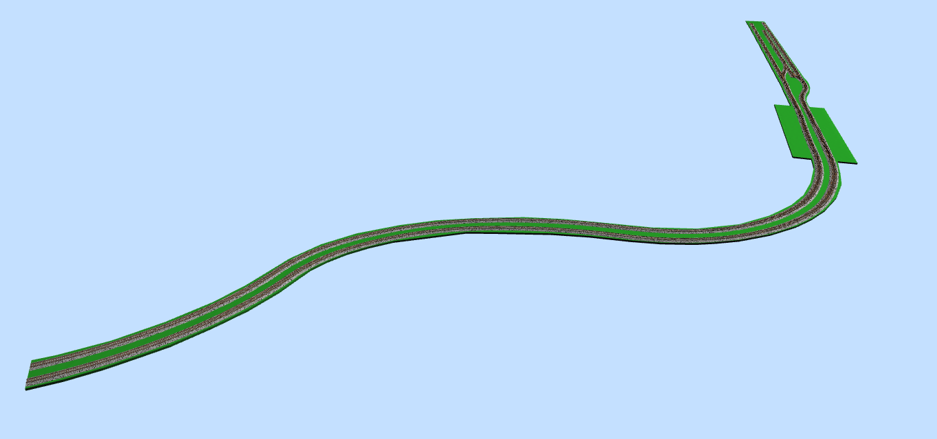

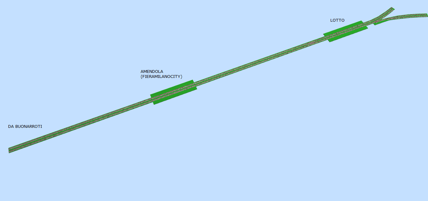

Tratta Buonarroti-Amendola-Lotto:
Da Buonarroti, Amendola e Lotto:
73,69 KB
La fermata di Amendola è stata per anni la destinazione per raggiungere la Fiera campionaria di Milano che ora non esiste più, o meglio, tutti gli eventi fieristici della città sono stati spostati al polo di Rho dove ci sarà l'Expo.
Stazione di Lotto:
160,22 KB

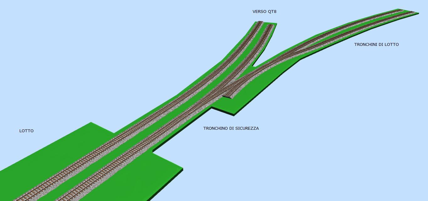

Qui è possibile effettuare manovre di deviata e limitazioni di percorso, inoltre, la stazione è dotata di due aste di manovra per il ricovero dei treni.
Attualmente Lotto è oggetto di ristrutturazione, perchè diventerà una stazione di corrispondenza per il trasbordo dei passeggeri verso la linea M5.
Tronchini di Lotto:
235,73 KB
Il file Scarm:
029-030-Amendola_Lotto.zip (2,33 KB)

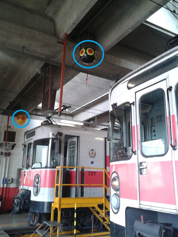

All'inizio del post ho fatto un accenno al deposito di Gallaratese e qui posto una foto in anteprima dove sono evidenziati in azzurro 2 strani oggetti.
Sto preparando anche un video dove si vede l'uscita di un treno dal capannone e in futuro vedremo anche come è fatto.
Per ora lancio un quiz (senza premio); cosa sono quegli strani oggetti cerchiati? Notare i treni di tipo Revamping...
168,61 KB

Non saprei, sembrano delle lanterne cinesi... :cool:

Indizio; sono dei palloni gonfiati ad aria...

#57 Messaggio da Edgardo_Rosatti »
Riprendo la discussione; quei strani palloni sono dei semplici dissuasori per uccelli [:I]

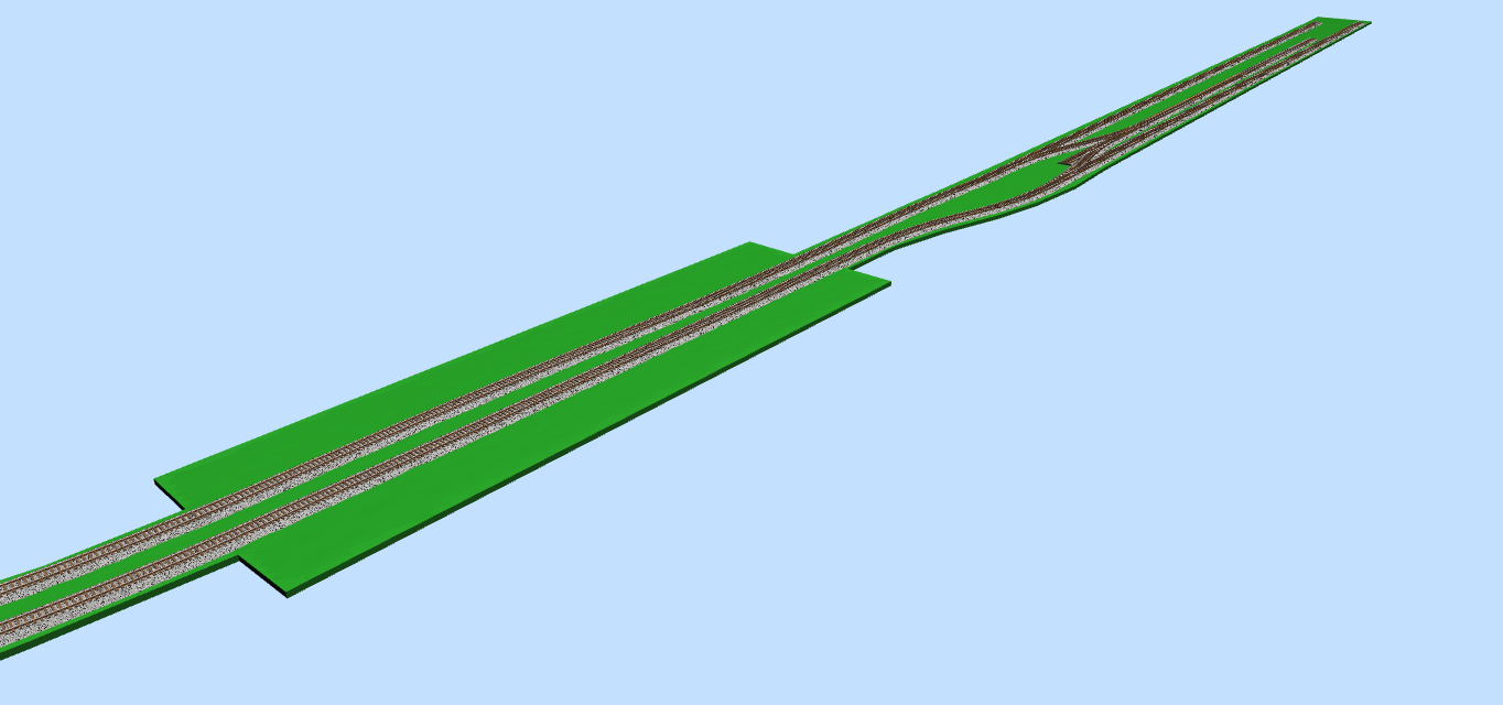

Dopo la stazione di Lotto c'è QT8, cioè il quartiere T8 di Milano.
La tratta tra Lotto e QT8 in galleria è realizzata con scavo sotterraneo. Non so dirvi se è stata usata una talpa, ma dalla forma della galleria che comprende una volta a doppio binario probabilmente è stata scavata con l'ausilio di machine specializzate.
QT8 è stata per molto tempo una stazione capolinea e ha un tronchino di manovra che viene tutt'oggi utilizzato per le limitazioni di percorso e per il ricovero dei treni. E' simile a quello di Pasteur con la differenza che può essere impegnato solo da un lato.
Lotto QT8:
112,49 KB
Stazionamento QT8 e tronchino:
149,4 KB
File Scarm:
031-QT8.zip (3,35 KB)

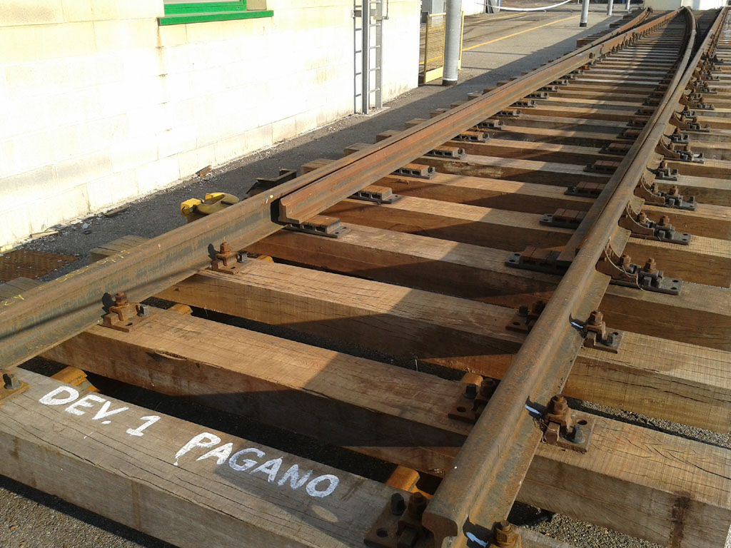

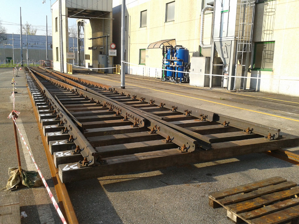

In questi giorni ho avuto modo di fare qualche foto ai "pezzi di ricambio" della linea; qui il deviatoio di Pagano usato per il bivio:
Deviatoio:
241,48 KB
Deviatoio:
203,54 KB
Mancano le scarpette isolanti :wink:

Grazie per la condivisione Edgardo, quanto ai palloni non sarei mai arrivato alla conclusione che il loro scopo fosse quello di tenere lontani gli uccelli :wink:

Dissuasori per uccelli?
Pure io non ci sarei mai arrivato!

Interessante Edgardo. Cosa ci faceva li quel deviatoio? Si tratta di manutenzione? Sostituzione? Nel caso, era quello da mettere o quello rimosso? Scusa per le tante domande :cool: :cool:
Messaggi: 5171
Età: 61
Re: Un giro nel deposito metropolitano M1
#61 Messaggio da Edgardo_Rosatti »
Le traverse e le rotaie sono nuove, quindi dovrebbe trattarsi di sostituzione. In quel punto c'è un binario che porta ad una zona non alimentata dalla linea aerea, quindi comodo per il sollevamento con gru. Il binario non si vede, ma è a sinistra della prima foto. A destra si può vedere il capannone tramviario ed il ponte per il controllo dei bordini delle ruote dei tram che usa un sistema laser.
Essendo un deviatoio sinistro, può essere solo sul binario dispari della stazione (Dev 1) e sicuramente è quello che congiunge le linee provenienti dai capolinea di Bisceglie e Rho Fiera Expo. Questi deviatoi vengono azionati ogni 2/4 o 6 minuti, dipende dall'ora e vengono sostituiti una volta la mese.
Nel post della stazione di Pagano dovresti poterlo identificare.

Caspita Ed, non credevo venissero sostituiti una volta al mese i deviatoi [:0] Credevo rimanessero li per anni. Sono sottoposti ad un uso davvero intensivo.

Caspita Ed, addirittura una volta al mese... ma i deviatoi che vengono sostituti saranno rimessi a nuovo per essere riutilizzati?

L'armamento subisce usura e fin che si può lo si mola con un treno speciale chiamato treno molatore, ma qui siamo di fronte ad un deviatoio nevralgico perchè instrada i treni per i 2 capolinea continuamente. Quindi si usurano molto di più anche la cassa di manovra ed i cuscinetti.
Ad un certo punto, se il profilo del binario non risponde agli standard richiesti viene sostituito e mandato in fonderia, mentre la cassa viene revisionata.
I binari dei tram invece possono essere in parte ricostruiti saldando dei cordoni di metallo sul fungo e poi molati. Qui invece siamo di fronte a binari con caratteristiche diverse che vedono transitare vetture molto più leggere.
