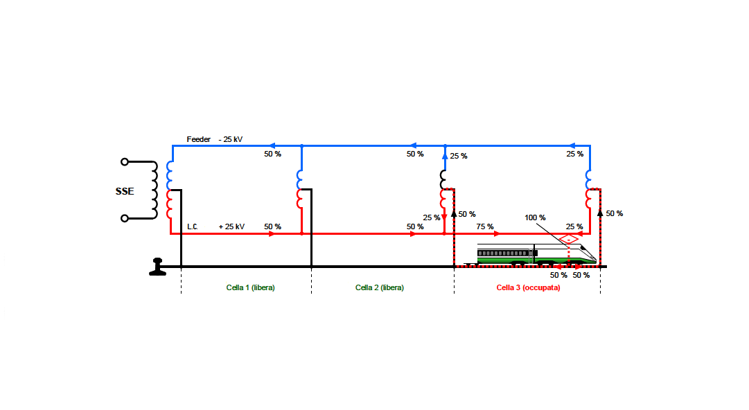

27,91 KB
Risposta alla domanda se i disturbi si hanno essenzialmente nella parte della linea dove si trova il treno (cella occupata)
Osservando la figura possiamo notare che nella cella libera (dove non c'è il treno) la corrente sia nel feeder che nella linea di contatto è pari alla metà di quell'assorbita dal treno (ipotizziamo che il treno assorbe 100A e teniamo in conto che lo schema raffigurato è soltanto uno schema di principio di funzionamento ideale che ipotizza nulle le cadute di tensione sui trasformatori e sugli autotrasformatori ed anche su tutti i conduttori). Invece nel binario, che è messo a terra, la corrente è nulla. Quindi il ritorno della corrente in questa cella non interessa il binario, di conseguenza si elimina il problema delle interferenze ai circuiti di binario che si hanno invece nel momento in cui il binario è attraversato dalla corrente. Nello stesso tempo si riduce il disturbo indotto verso i conduttori paralleli (cioè dovrebbero essere feeder e linea di contatto)
Alfonso Rossi

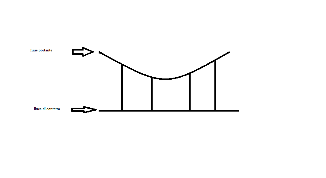

Ho provato a trovare qualche informazioni riguardo alla seguente problematica che il prof mi ha fatto notare:
mentre la linea di contatto LC deve trovarsi sempre alla stessa distanza rispetto al piano di terra, invece la fune portante non è proprio esattamente parallela alla LC. Il prof mi ha accennato che la fune portante oltre ad avere una funzione meccanica di sostegno è anche conduttore, la sua disposizione non parallela alla LC non è a caso ma c'è un motivo che io non ho capito bene legato alle componenti elettromagnetiche.Sapete qualcosa in piu riguardo a ciò?

Ecco qui un disegno per far capire meglio quello che ho detto:
6,58 KB
Ora la corrente passa anche attraverso la fune portante. C'è una spiegazione al fatto che la fune portante è disposta in questo modo?
Il prof da come mi è sembrato di capire mi ha accennato che c'è un motivo ben preciso legato alle correnti ed ai campi.

Quanto ai disturbi elettromagnetici che si verificano quando il treno occupa una cella, dici bene. I binari, quando la cella è occupata, vengono percorsi dalla corrente. Questo provoca la dispersione di correnti parassite che si diffondono nel terreno e possono richiudersi attraverso i binari di linee vicine. Per ovviare questo inconveniente vengono usati appositi filtri sui circuiti di binario delle linee adiacenti. Le correnti parassite si diffondono nel terreno per il fatto che l'isolamento tra il terreno e il binario è rappresentato dal fatto che la conducibilità del terreno (massiciata) è molto più bassa della conducibilità del metallo (almeno un ordine di grandezza), inoltre le grosse sezioni del materiale metallico fanno si che la resistenza del circuito sia abbastanza bassa. Tuttavia non c'è un vero e proprio isolamento elettrico, quindi una parte delle correnti si richiudono attraverso il terreno.
Un altro inconveniente è invece rappresentato dai campi magnetici prodotti. Il fatto che una parte delle correnti si richiudano attraverso il terreno fa si che le correnti "entrante" ed "uscente" siano di valore diverso, quindi il campo elettromagnetico nello spazio non risulta essere nulla. Il campo elettromagnetico non nullo provoca disturbi sui circuiti di segnale di linee adiacenti.
Quanto alla catenaria, invece, non so dirti nulla. Tranne per il fatto che la fune portante è alimentata e i vari pendini servono, oltre che per avere funzione portante, a mettere in parallelo i due conduttori.

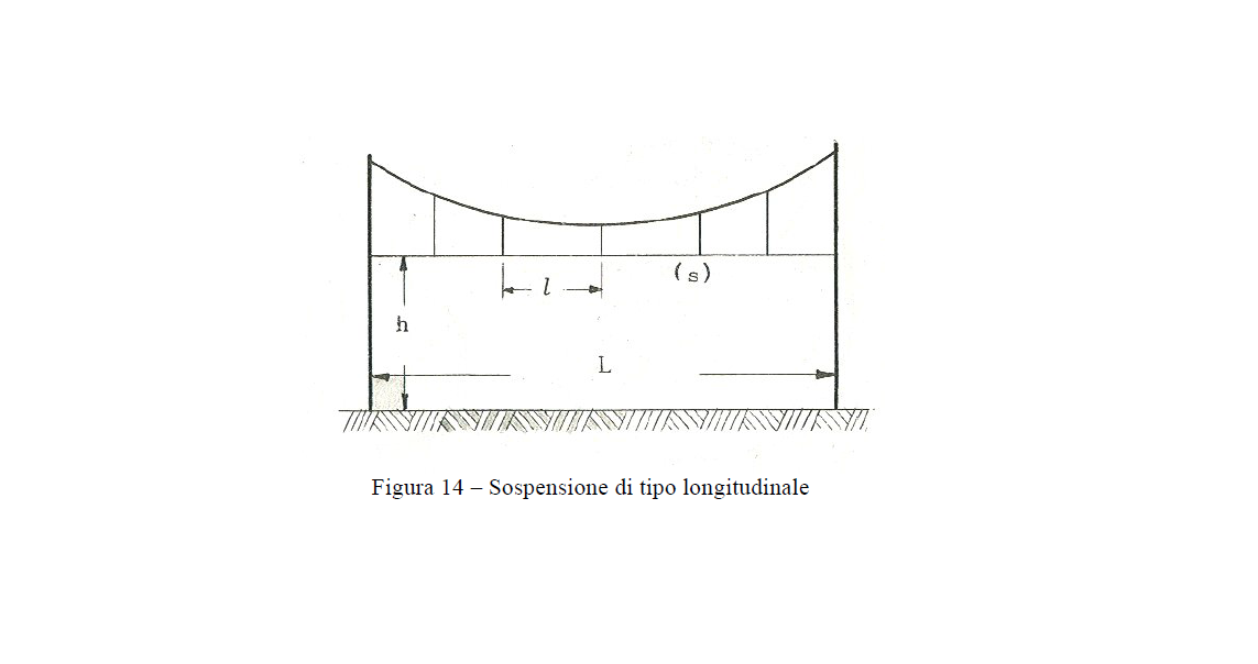

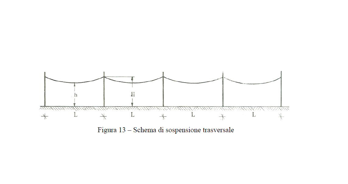

Buongiorno a tutti, ho trovato nuove informazioni riguardo al problema che io stesso avevo posto sulla disposizione della fune portante e linea di contatto in quel modo.
Le linee di trazione aeree sono sostenute, per mezzo di sostegni, da sospensioni che si definiscono di tipo "trasversale" o "longitudinale", in base al loro posizionamento rispetto all'asse del binario. La sospensione di tipo trasversale è fatta in questo modo:
79,38 KB
Possiamo notare un'accentuata disposizione "a catenaria" della linea di contatto che comporta oscillazioni dell'organo di captazione (pantografo).
Ora se sono in gioco velocità elevate, come nel caso delle linee AV/AC, con questa struttura si possono verificare dei distacchi con conseguenti insorgenze di archi elettrici e possibili danneggiamenti sia al conduttore che allo stesso pantografo. Per questi motivi, quindi tale sospensione viene utilizzata per linee ferroviarie urbane (tranvie) o per linee extraurbane a velocità limitata.
Per le linee AV/AC, invece, si adotta uno schema di sospensione di tipo longitudinale:
94,84 KB
In questo caso la sospensione del filo di contatto viene realizzata con l'aggiunta della fune portante e dei pendini, i quali sono posizionati ad una distanza variabile gli uni dagli altri ed hanno lunghezze diverse tali però da garantire il parallelismo tra il filo di contatto ed il piano del ferro (e quindi il binario).
La fune portante oltre ad avere una funzione meccanica (cioè di sostegno), è anche un conduttore, però presenta una conducibilità elettrica di un ordine inferiore rispetto a quella della linea di contatto. Pertanto la maggior parte della corrente passa attraverso la linea di contatto. Attraverso il collegamento con i pendini, possiamo notare dal secondo disegno che fune portante e linea di contatto sono allo stesso potenziale. (trascurando le resistenze dei pendini!!!). Quello che dicevo io riguardo al campo magnetico non è corretto (avevo capito male).
