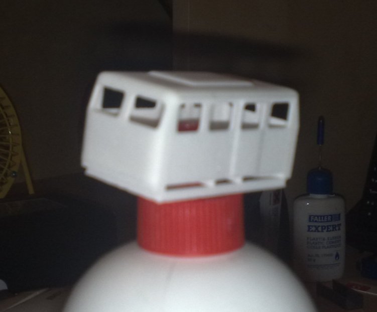

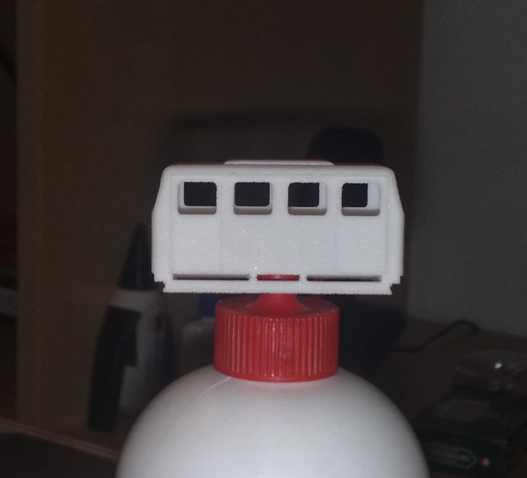

il mezzo che devo motorizzare sarebbe questo
4,65 KB
che sarebbe questo..
38,21 KB
43,24 KB
come vedi dal disegno, il centro ruote è circa sotto il bordo interno del primo ed ultimo finestrino...quindi diciamo che con un piccolo compromesso potrebbe anche andare bene.
quasi quasi ci provo..
in rete ho visto delle meccaniche di Kato, ma non avendoli mai visti non saprei proprio se possono andare bene
Alessio

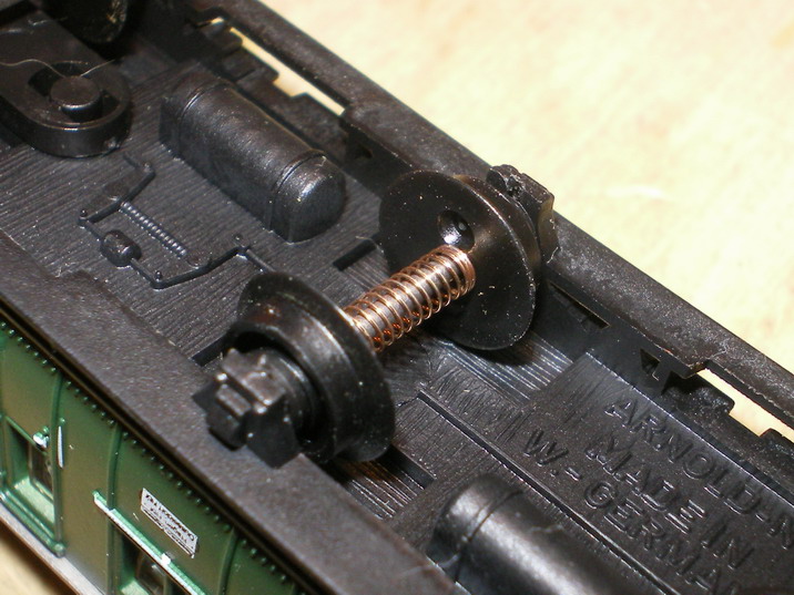

La Arnold adottava uno stratagemma molto funzionale per far circolare le sue carrozze a tre assi su raggi quasi tramviari: l'asse centrale aveva una molla sull'asse, tra le ruote.....si otteneva così uno scartamento variabile, ed in curva le ruote, non serrate sull'asse, ma libere di traslare si spostavano e davano modo di superare il raggio stretto.
La foto probabilmente farà comprendere meglio. :wink:

#13 Messaggio da centu »
è una grandissima idea.
come la posso riprodurre?
potrei segare un pezzetto di asse e metterci una molla.
grazie Carlo :grin:
Alessio
Re: info materiale in scala N
#14 Messaggio da carlo mercuri »
grazie Carlo :grin:
Prego.....le ruote devono avere il foro più abbondante ,ovviamente!! :smile: :smile:
