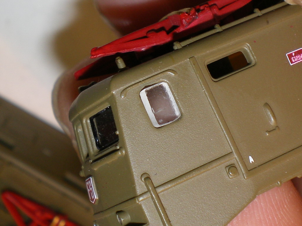

Volevo segnalarvi l'elaborazione che sto portando avanti sul mio sito. Si tratta di come preparare le casse CIL per ricevere gli aggiuntivi degli amici Mungai & Petruzzo (N-Kit).
Un'elaborazione abbastanza profonda che consentirà di avere un modello dignitoso usando meccaniche autocostruite (come sto facendo io) o la nuova fantastica motorizzazione di Lineamodel (ne ho presa una alle G.F. e, senza nessuna enfasi, visto che le prove sono avvenute sotto gli occhi di tutti sul plastico modulare dell'ASN, posso dire che è capace di trainare come e più della locomotiva vera! Insomma, un vero muletto da plastico).

Sono ritornato un po' alla plastica ... e poi le articolate sono sempre state il mio sogno proibito in scala N ... adesso che ci sono delle casse che con un po' di impegno si possono adattare allo scopo, mi sono messo al lavoro. Ho comunque in lavorazione anche la cassa della E.646 di seconda serie, ma lì il lavoro è ancora più grosso; per ora ho dato forma alle cabine, poi vedremo.
Comunque, come al solito devo ringraziare gli artigiani ... c'è chi ne parla sempre male, io invece penso che gran parte dei miei modelli (veramente FS) non avrebbero visto la luce se non ci fossero stati questi amici. Diciamo che il mio parco sarebbe stato molto, molto più scarno e molto meno dettagliato nei particolari.

Come ho passato il week-end??
Fra ieri ed oggi mi sono 'divertito' a realizzare i ventuno vetri della E.645 che sto approntando ... una quindicina di ore fra sabato e domenica. Su ventuno vetri utilizzabili, ben due li ho persi, uno mi si è spezzato in due mentre lo collocavo e due mi sono venuti più corti nel senso della lunghezza!!
Un discreto lavoretto che ripaga della fatica (meno male che Fabrizio ha corredato l'E.636 di finestrini pronti, altrimenti ve ne accorgereste! :lol: :lol: ).
Ho provato con il Mikro Kristal Klear, ma gli unici finestrini accettabili erano quelli rettangolari dei corridoi.
Altre foto e indicazioni qui --> http://officine-mercuri.jimdo.com/artic ... ivi-n-kit/.
