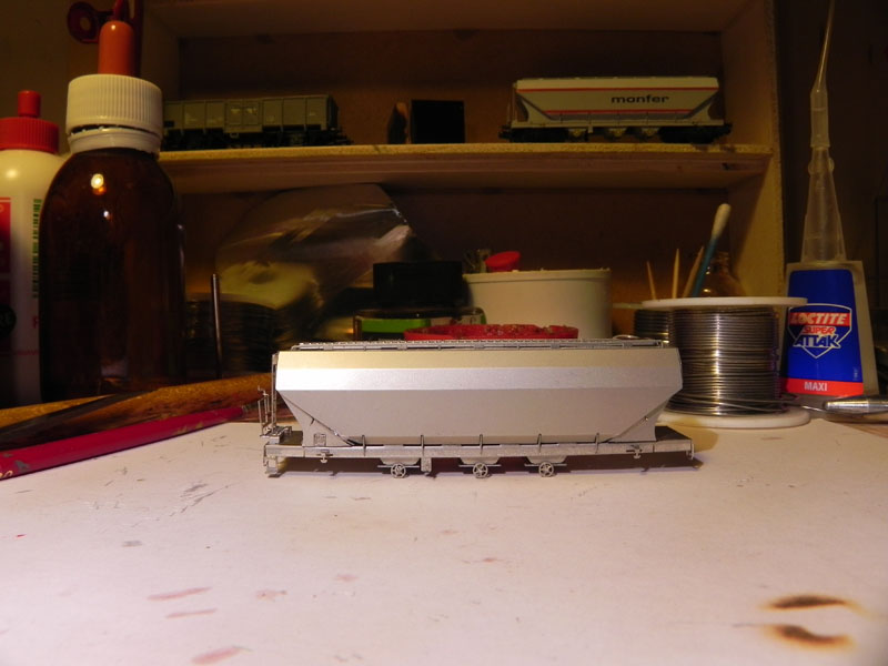

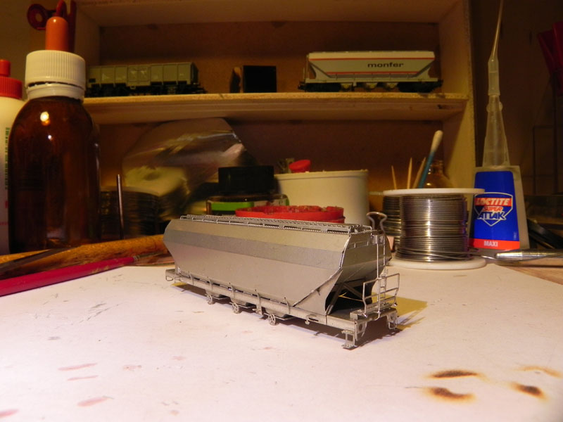

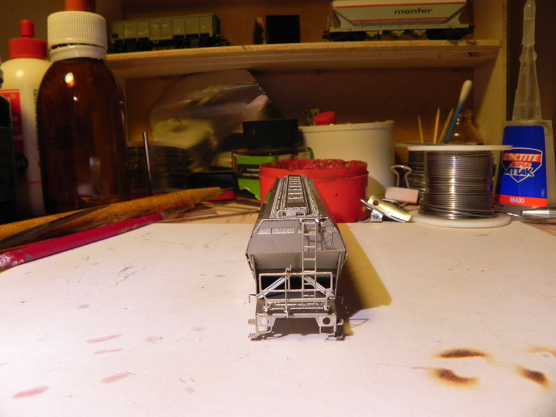

In queste ultime due serate ho trascurato Carnate per montare un prototipo del carro CTC che Nino stà realizzando per l'ASN.
Serviva verificare se erano necessarie modifiche e preparare la sequenza di montaggio con le relative istruzioni.
Devo dire subito che oltre che bello, é veramente facile e veloce da montare.
Ci sono da migliorare ancora alcune cosette, la più complessa é far combaciare bene le testate con le fiancate.
Rispetto alla prima c'é un notevole miglioramento, ma non é ancora perfetto.
Non é facile, le fiancate hanno 4 diverse inclinazioni.
Per il resto solo piccolissimi dettagli.
Non escluso che la prossima possa già essere la lastrina definitiva.
Una notazione, non importante, ma che dimostra la precisione del lavoro fatto da Nino: dei tre meccanismi di apertura sotto al pianale per lo scarico dei cereali (quelli con le manovelle rotonde) malgrado un montaggio affrettato e poco curato, 2 girano veramente e in modo molto scorrevole, per cui, volendo e con un po' più di cura si possono far ruotare tutte e tre.
