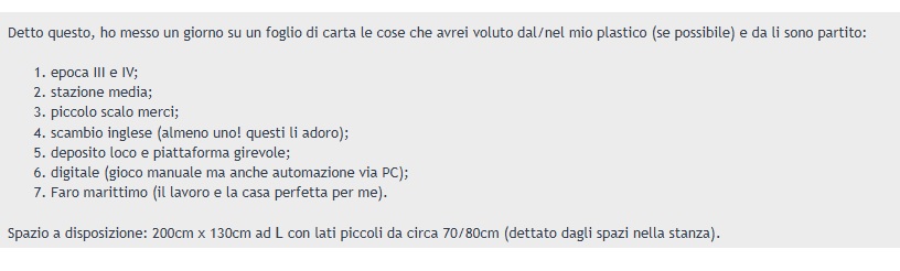

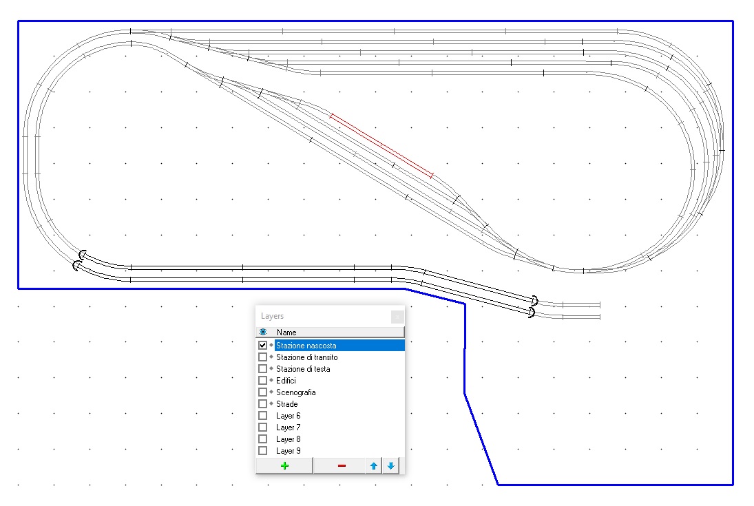

Sul forum amico ASN un nuovo utente ha chiesto un confronto per definire il progetto di un nuovo plastico. Di seguito i punti che vorrebbe fossero compresi nel progetto, oltre al fatto, menzionato successivamente, di voler utilizzare l'armamento Minitrix. Sottolineo le misure a disposizione: 200x130 cm con profondità massima 70-80 cm.
Riporto qui la mia ultima proposta che ritengo possa interessare a qualche altro utente ed essere la base per qualche sviluppo progettuale.

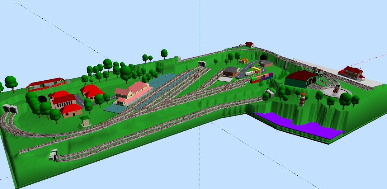

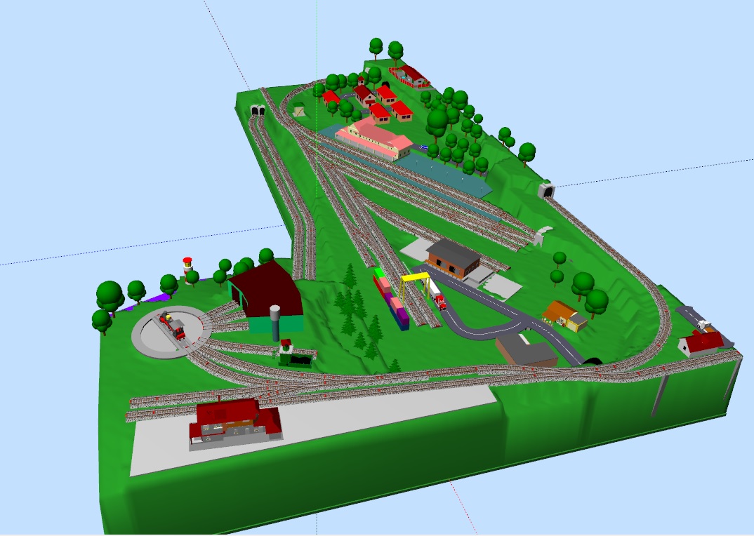

Partiamo dalla vista d'insieme in 3D realizzata col programma Scarm.
Livello zero con stazione nascosta

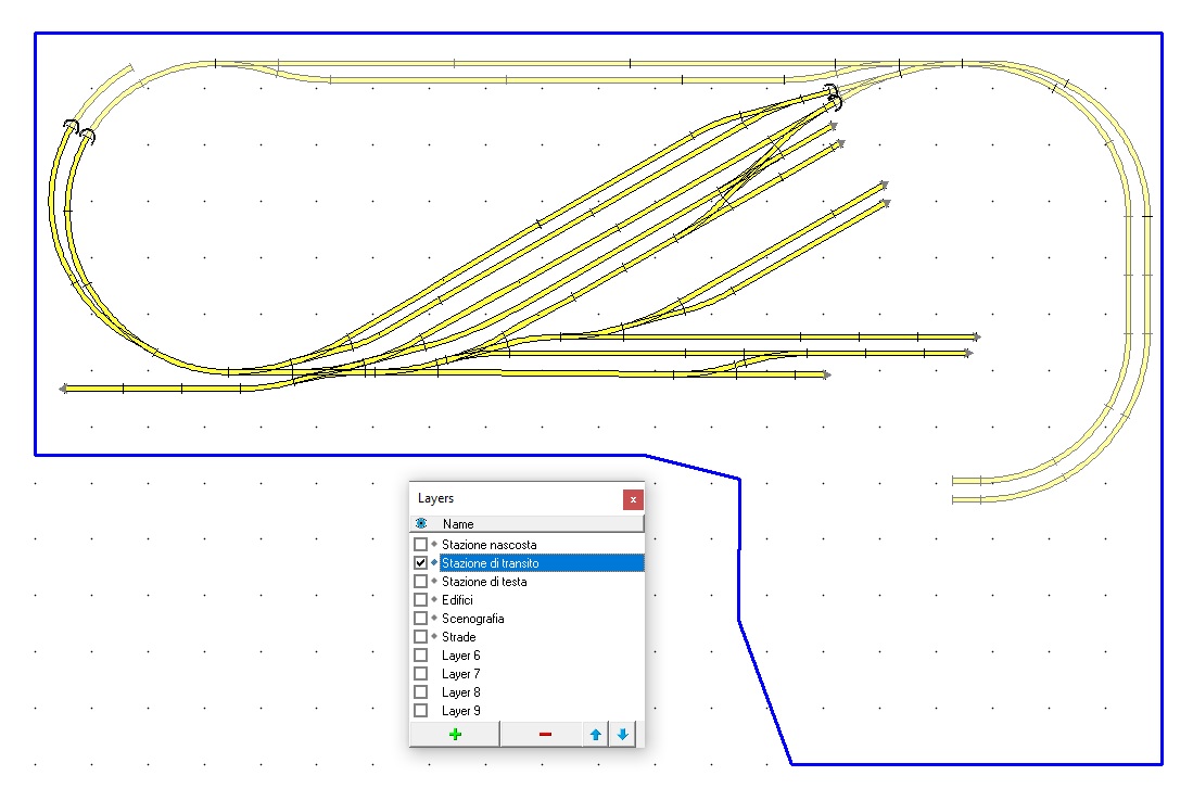

Livello 1 con stazione di transito, scali merci e asta di manovra

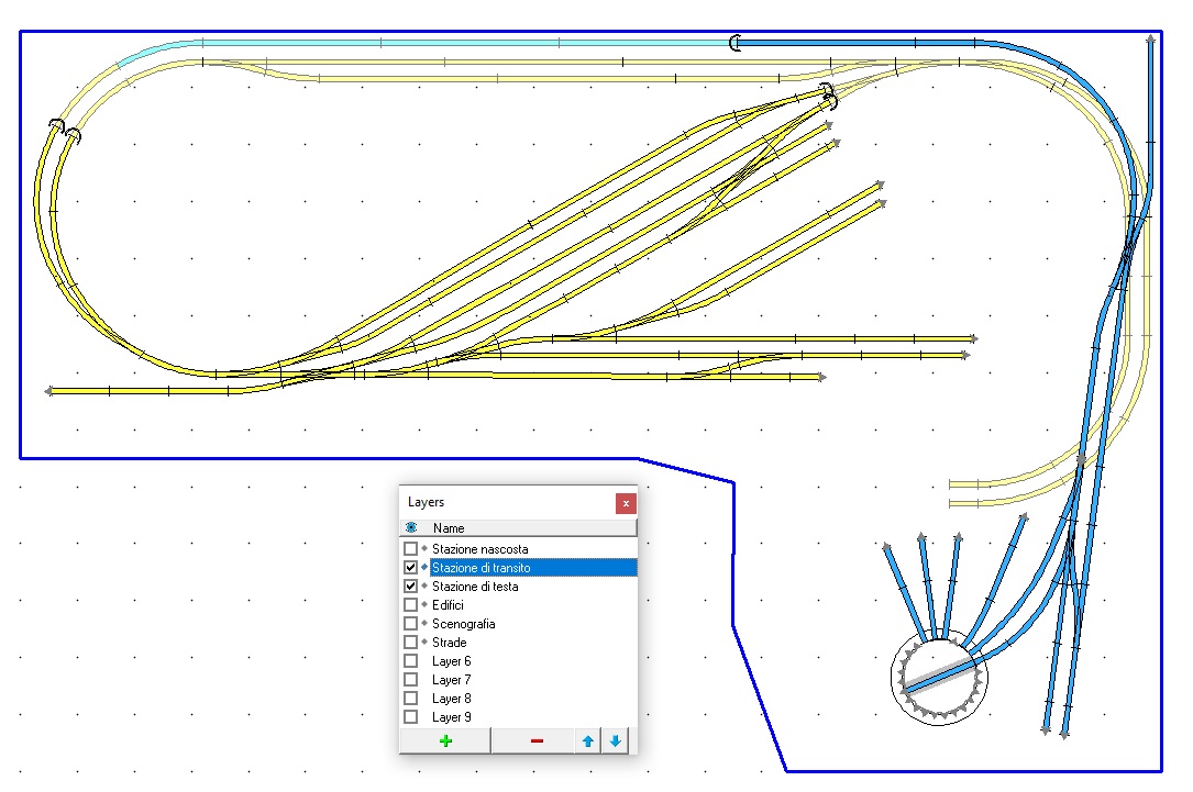

Livello 1 e 2 con stazione di testa munita di piattaforma, deposito loco e piccolo raccordo ad un magazzino

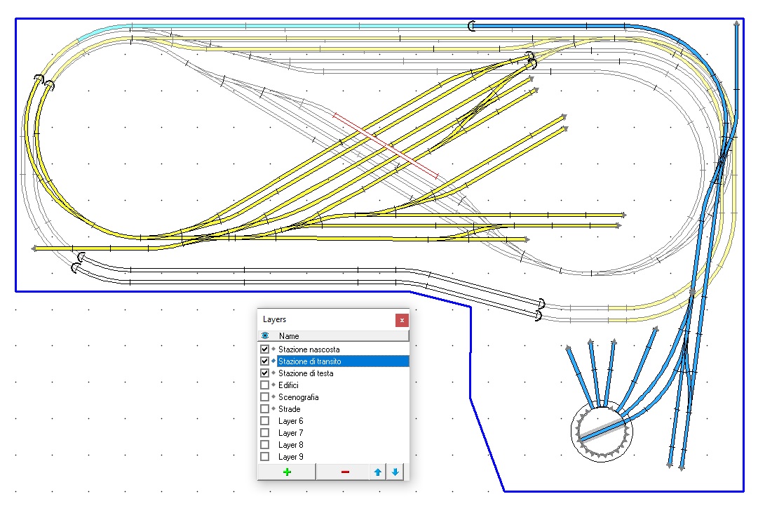

I tre livelli sovrapposti
Si è scelto di realizzare due cappi di ritorno (uno per la stazione nascosta e uno per quella di transito) per permettere allo stesso convoglio di procedere sempre con loco in testa ed avere la possibilità di percorrere la stazione di transito nelle due direzioni, come al vero.
