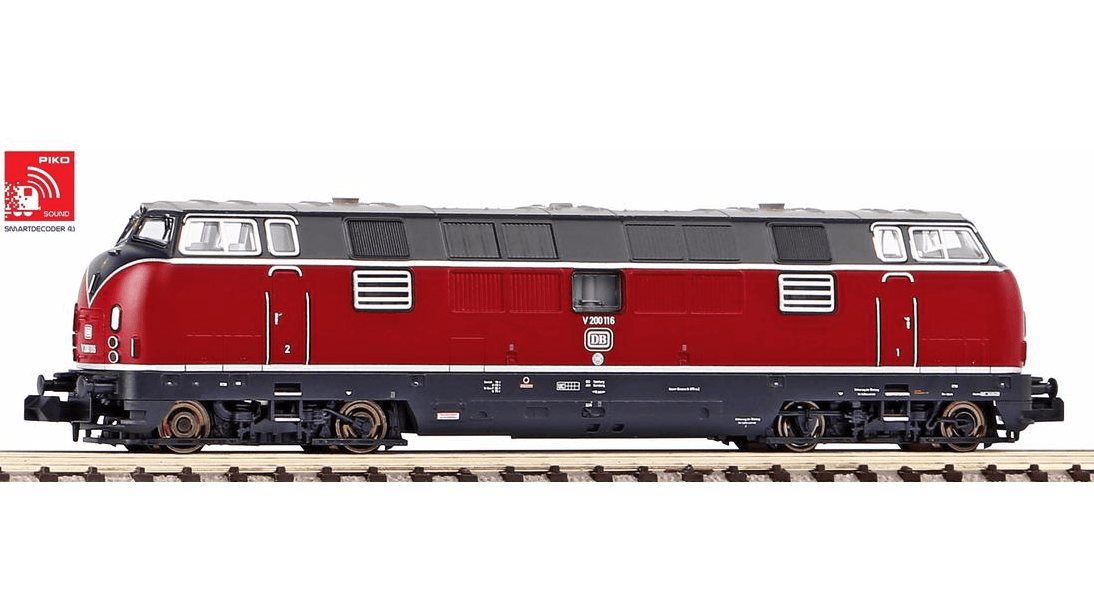

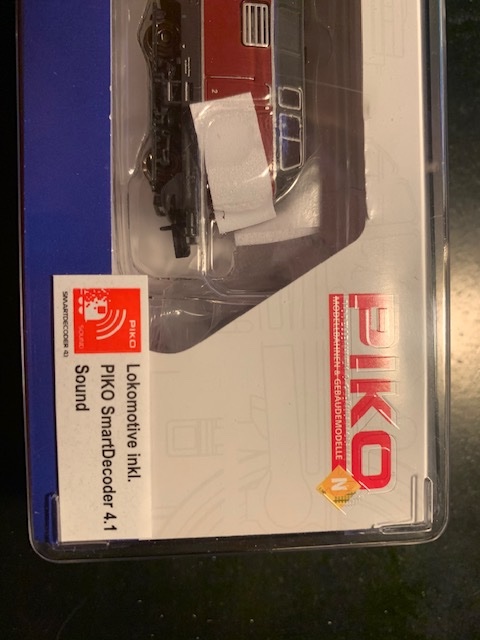

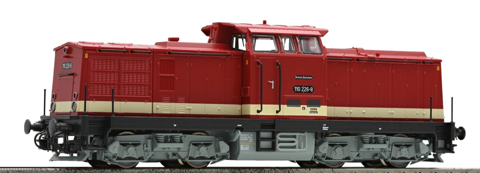

Ho acquistato la loco diesel in oggetto - cod. Piko 40501-2 - (la seconda immagine) e dopo averla configurata sulla Z21Start e relativo Multimaus è "viva" sul binario e le relative funzioni sound sono attive. C'è però un problema: pur avendo provato a configurare tutti gli steps di accelerazione (14 -28 - 128) non riesco a regolarne la velocità. Viaggia molto lentamente! Se paragonata a quella della BR 110 Roco (prima immagine) è circa un decimo.
Come fare a configurarla in modo che giri più veloce? Non intendo che sia un missile, ma nemmeno una lumaca.
