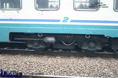

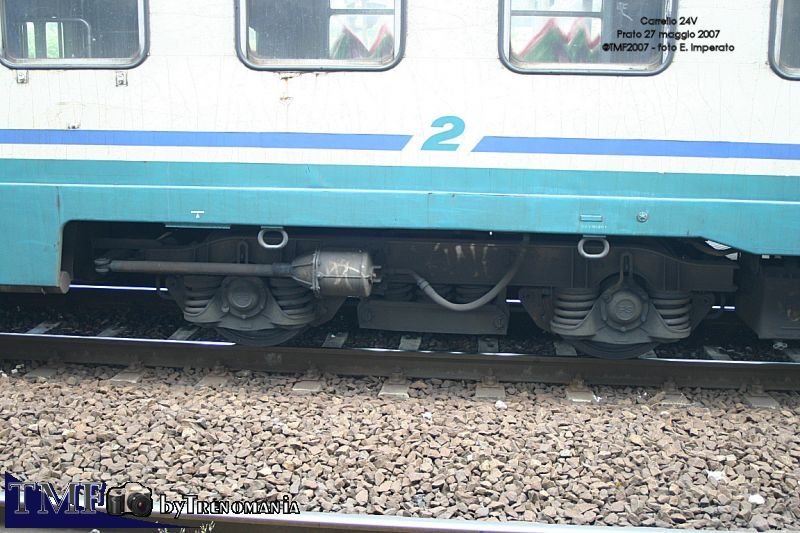

Cilindro freno su carrello con freni a ceppi (vetture prima serie)

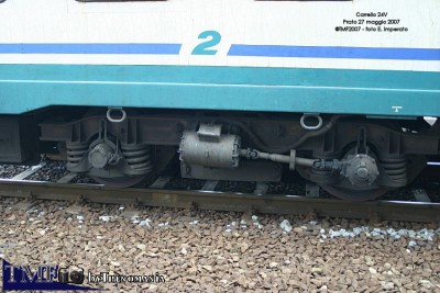

Generatore elettrico su carrello con freni a ceppi (vetture prima serie)

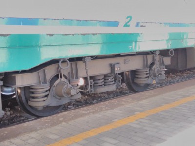

Carrello con freni a disco per vetture seconda serie (visto dal lato senza cilindro freno)
