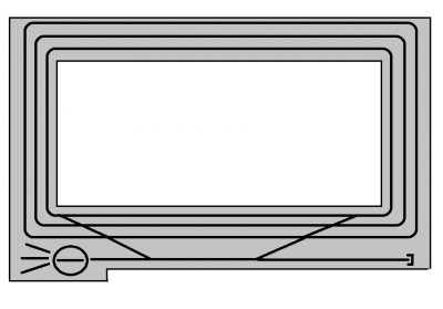

Buon giorno Amici. Ho quasi ultimato e rifinito del tutto il Mio San Gottardo e mi è balenata l'idea di implementare ulteriormente il tracciato esistente. In pratica desidererei realizzare un tracciato da porre in opera su un piano a cornice del piano del già esistente San Gottardo (plastico nel plastico). La cornice potrebbe avere una larghezza di circa 25 - 30 centimetri (le misure interne : 150 x 90) sulla quale vorrei realizzare tre circuiti a ovale , interconnessi con deviatoi , per poter far muovere contemporaneamente tre convogli con direzioni di marcia indifferentemente diverse e dislocare, preferibilmente sulla parte anteriore sinistra, una piattaforma girevole da 14 cm con la quale poter mandare in rimessa le loco e/o invertire il senso di marcia della loco a vapore. Il tracciato che mi sono immaginato è orientativamente quello dello schizzo che posto in allegato. La piattaforma girevole è in corso di autocostruzione e spero, qualora di interesse, di poter a breve, condividerla con voi con un tutorial dedicato. Prima di passare alla realizzazione vera e propria del tracciato, desidero sottoporlo alla vostra attenzione per avere il vostro parere e/o consigli/suggerimenti circa la validità dello stesso. Anticipatamente grazie e un cordiale abbraccio.

Ma il tracciato supplementare è connesso al originale ?

Roby, ho preso in considerazione anche questa possibilità cioè collegare i due tracciati sul lato posteriore del tracciato del San Gottardo, sul tratto più esterno che si trova in piano o quasi, ma per il momento vorrei realizzarlo come un tracciato indipendente ma alimentato dalla stessa centrale. Ti chiedo se la cornice da 20 cm mi consente di fare quello che ho abbozzato nel disegno che ho allegato e la sua congruità. Naturalmente la zona piattaforma andrebbe oltre la cornice ma ciò non costituisce un problema. Ti sarò grato se vorrai darmi i tuoi consigli e suggerimenti. Grazie Roby.

Sono anch'io propenso a non collegare il circuito esterno con il circuito del tracciato originale, visto la possibilità di creare cappi.
Invece la possibilità di creare due plastici sovrapposti può essere una idea più percorribile, ora non so se il disegno che hai postato è quello definitivo o uno schizzo di massima ( le curve ad angolo non sono il massimo ) preferirei un classico ovale a doppia linea con stazione nascosta nella parte posteriore per alternare i convogli è frontalmente l'area rimessa.
La mia idea di due plastici sovrapposti leggermente scalati darà l'idea di un unico plastico mantenendo l'estetica uguale ovviamente ma permetterà un traffico più articolato come ad esempio su quello inferiore un esercizio passerella con treni anche robusti come composizione è un leggero movimento da manovra. Su quello superiore un esercizio spettacolo per chi osserva è altre manovre.
Come hai detto vuoi gestire tutto con una centrale , dovrai solo aggiungere un booster per aumentare l'alimentazione avendo aumentato maggiormente il fabbisogno elettrico

Roby, quello che ho allegato è solo uno schizzo molto indicativo. Potresti, per favore, suggerirmi un tracciato secondo quanto mi hai suggerito, magari con uno schizzo altrettanto indicativo? Per quanto riguarda il booster, ritieni che ne avrò bisogno? La mia Ecos2 eroga sino a 7 ampere continui. Un abbraccio
