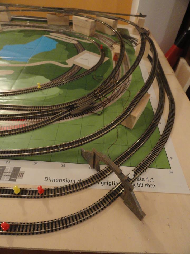

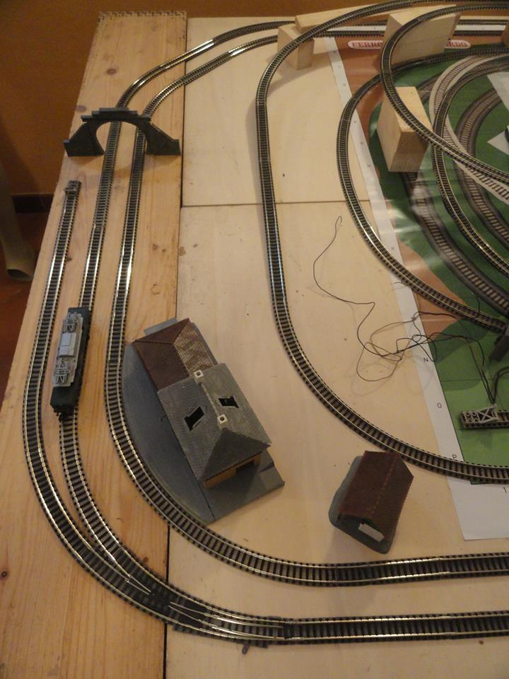

Prove tecniche di trasmissione . . . vediamo se ho capito bene come si inseriscono le foto !!!!
Lato Sinistro
408,81 KB
Centro
421,8 KB
Lato Destro
407,43 KB

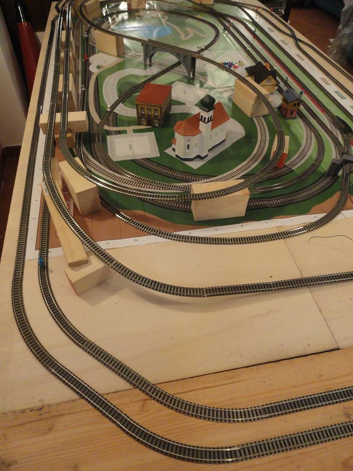

Non vi spaventate, il tavolo è provvisorio e i binari sono posizionati solo per dare un'idea del tracciato ed anche i "piloni" sono a solo scopo di dare maggiore tridimensionalità . . . spero che riusciate a capire il tracciato . . . secondo Voi si formano cappi/corti circuiti/ altri problemi ??? . . .

#8 Messaggio da v200 »
Non riesco a vedere il tracciato nel suo complesso specialmente la parte posteriore.
Credo che hai creato un doppio anello esterno NON collegato al tracciato originale della D&A, la parte un po preoccupante rimane l'incrocio in primo piano. Dovrebbe essere isolato quindi non crea corti ma sarebbe meglio utilizzare un paio di deviatoi in curva o al centro al suo posto. Purtroppo gli incroci sono molto rari in piena linea, solitamente si trovano nei fasci binari in stazione o depositi , secondariamente dalle mie poche esperienze in merito danno sempre grattacapi sia per eventuali cappi o per la circolazione dei convogli, ad esempio non permette la circolazione di due convogli ma solo uno altrimenti due si scontrano :cool:
Utilizzando dei deviatoi puoi tramite sezionature creare più alternanze ( in analogico avrai bisogno di due alimentatori per il doppio tracciato esterno ).
Curve.
Le curve del tracciato esterno così posizionate potranno creare violenti sbacchettamenti tra i rotabili oltre a far forzare le loco nei loro ingranaggi, volendole mantenere occorrono velocità moderate per evitare svii.
Una curva in piena linea deve avere sempre una inscrizione regolare in modo da permettere il transito sia a velocità lente che alte oltre a non far forzare le loco. Piuttosto che un doppio tracciato con curve non idonee meglio un tracciato singolo con curve ampie R3

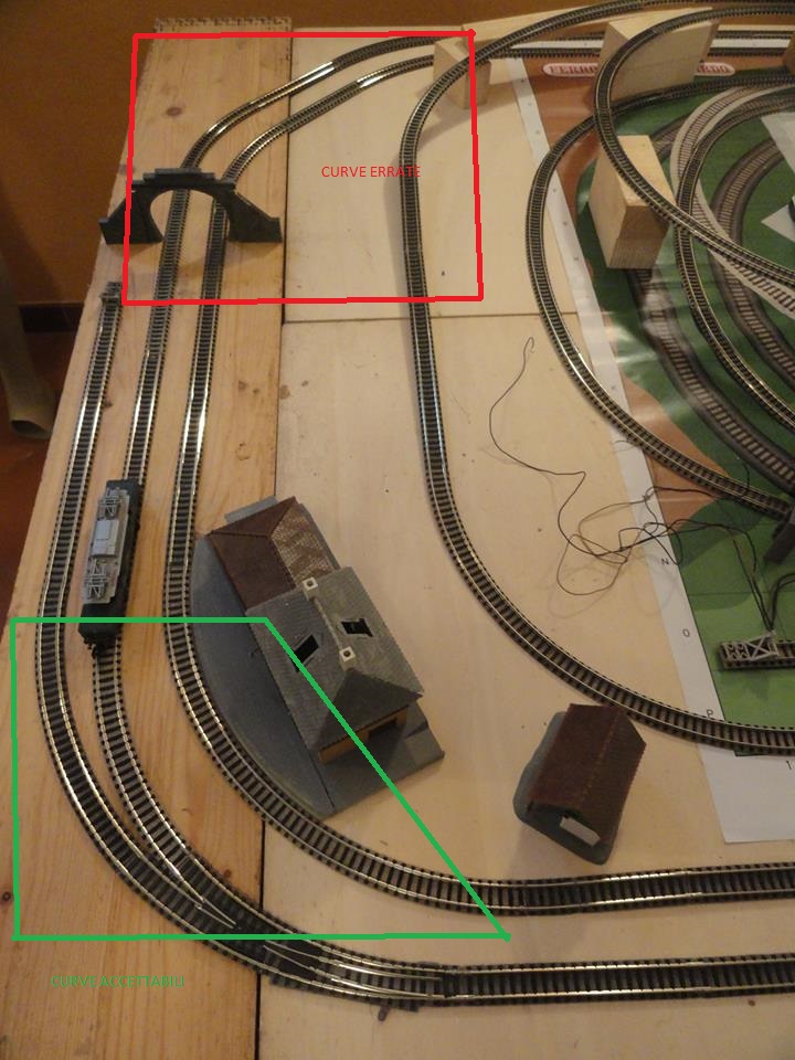

Re: San Gottardo di Roberto67
#10 Messaggio da Giacomo »
Le due situazioni nei cerchi rossi vanno eliminate assolutamente, pena grassi problemi di movimento dei convogli.... nella realtà situazioni del genere NON esistono, e in ogni caso tra una curva e controcurva viene sempre inserito, per quanto breve, un pezzo rettilineo, onde far riallineare correttamente i veicoli.... le curve troppo strette.... esternamente a quel modo, con lo spazio che hai mettici delle curve un po' più ampie.....

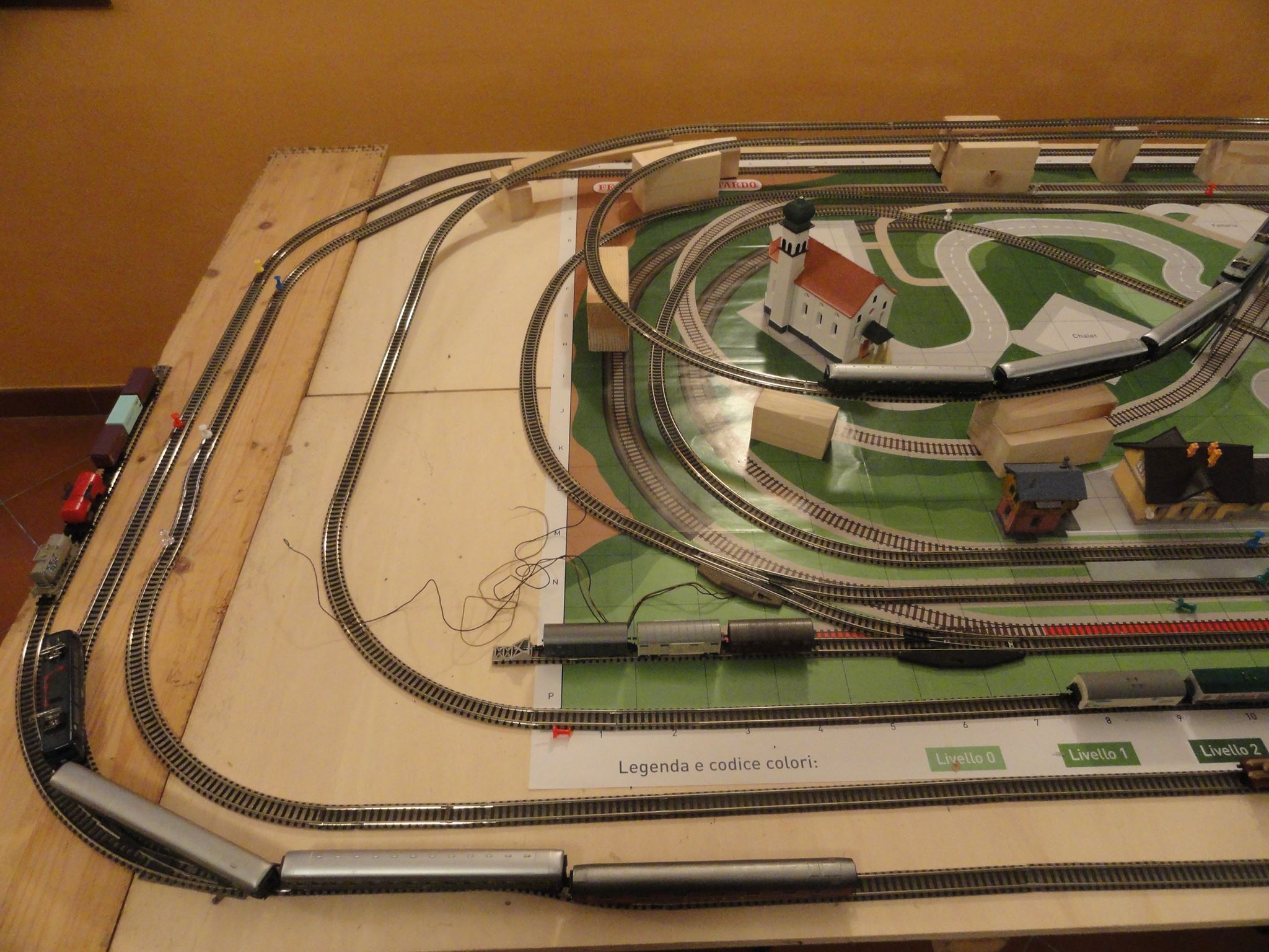

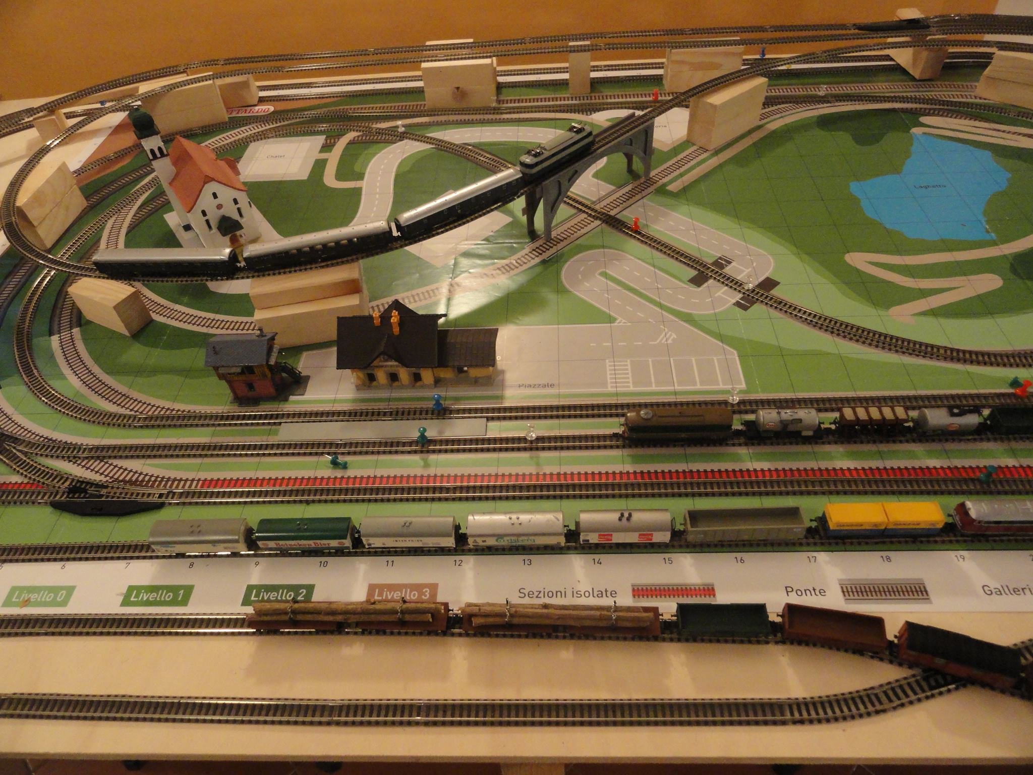

#11 Messaggio da roberto67 »

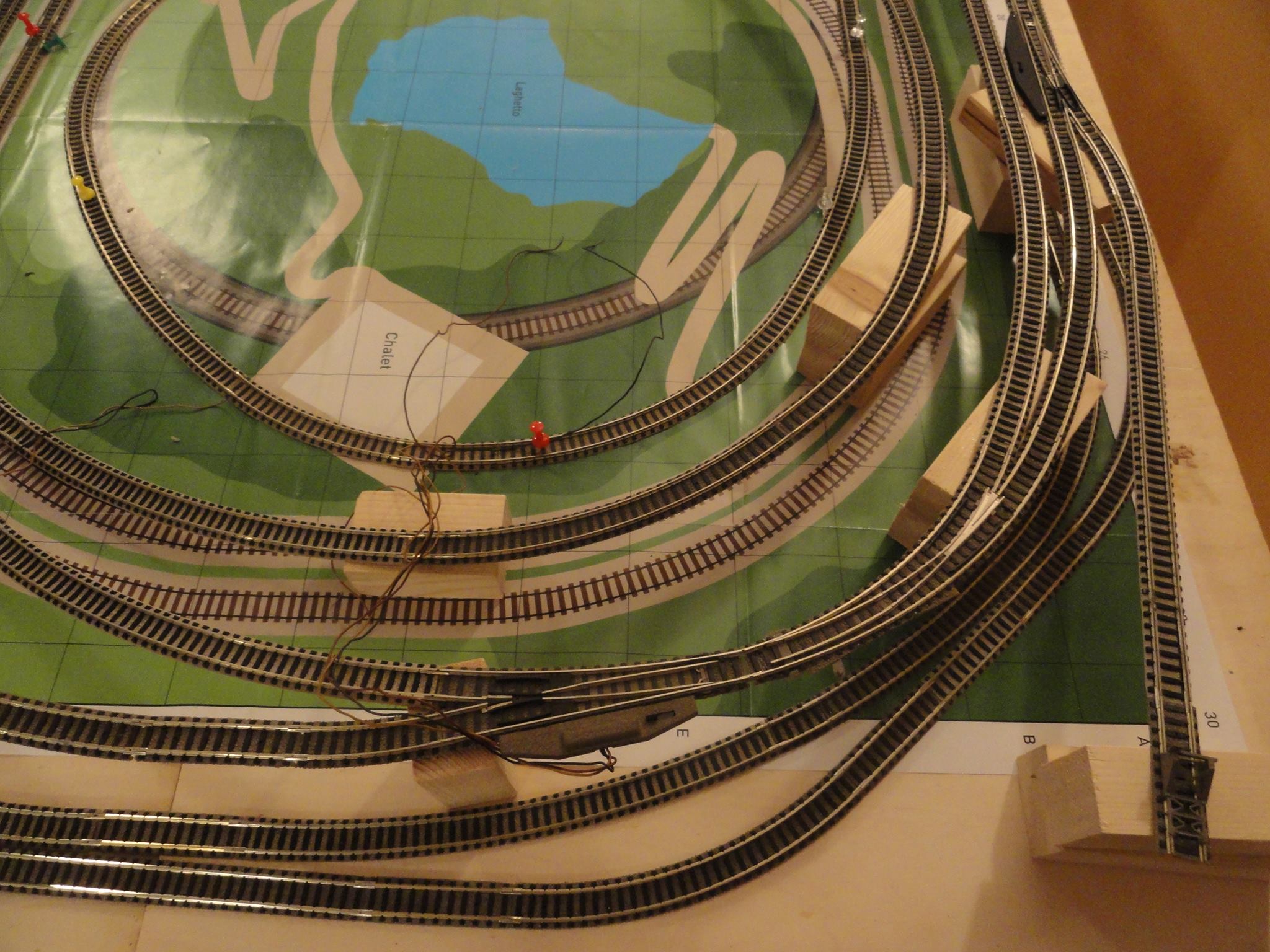

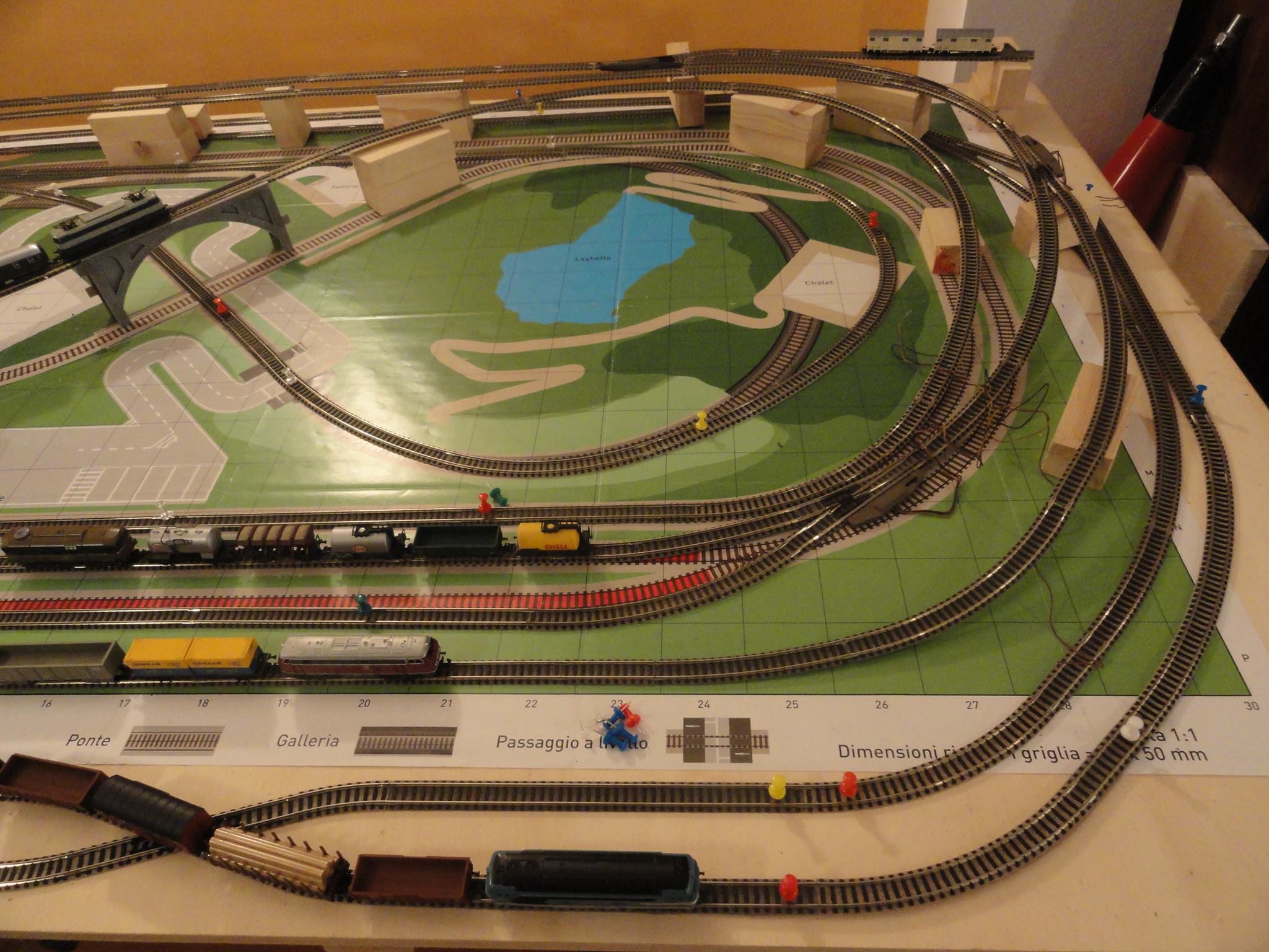

Grazie Roberto, Alceo & Giacomo, per le vostre critiche & consigli.
Come detto ho messo giù un tracciato “provvisorio” quindi tutto è modificabile !!! . . .
e quindi :
Lato sinistro modificato
96,33 KB
Roberto hai visto bene i 2 anelli esterni NON sono collegati al tracciato San Gottardo.
Questo perchè :
non vorrei aggiungere altri metri di binari per non appesantire il circuito con altre possibili dispersioni di elettricità.
vorrei far correre altri treni senza intralciare quelli operanti sul “San Gottardo”,a tal fine ho optato per un tracciato semplice e lineare giusto per far correre treni con più vagoni rispetto ai 3 o 4 o 5 che pensavo di far correre sul "S. G.", e mettere anche i vagoni passeggeri “lunghi” che presumo nelle curve del tracciato DeA non riescano a girare.
Il binario a X mi rendo conto che non sia molto realistico in piena linea ma in fondo il plastico che vorrei fare non ha pretese di essere la perfezione e se rimane anche un po “giocattoloso” mi va bene, se invece pensate che siano solo problemi allora opto per deviatoi/scambi.
Se i 2 treni che vorrei far circolare possono girare senza scontrarsi, personalmente non mi dispiace il veder passare un treno da un binario all'altro e viceversa tramite il binario a X . . .
Vorrei anche, per dare un senso di tracciato di montagna, far si che i due anelli esterni a partire da un certo punto dei lati e per tutta la parte posteriore corrano in galleria (nelle foto dei lati potete vedere dove metterei i portali delle gallerie) e quindi vorrei creare un altro livello, al di sotto di quello del “San Gottardo” originario.
Lato destro
81,13 KB
Mi rendo conto che sia una scelta impegnativa ma visivamente mi pare più bella che non aggiungere i 2 binari esterni allo stesso livello, che renderebbero il tutto troppo “piatto”, e mi permette anche di aggiungere un'altra stazione.
A tale proposito vi chiedo, volendo fare un livello inferiore, si può realizzarlo mettendo dei piloni dell'altezza che decido e al di sopra posizionare un sottile pannello di compensato sul quale realizzo il “S. G.” orginario ?
In questa foto vedete il lato posteriore
101,58 KB
In questa foto potete vedere il raccordo del binario aggiuntivo “alto”con il tracciato originario ed un ulteriore tronchino.
408,9 KB
Con questo anello esterno esiste la possibilità che possa girare un altro treno ? Oppure nonostante questa aggiunta può sempre solo girare un treno per volta ?
Ed infine . . . . un'altra domanda !!! avendo optato per i binari con massicciata già incorporata bisogna ancora mettere al di sotto il sughero ?
Grazie a tutti per l'aiuto !!!

#12 Messaggio da v200 »

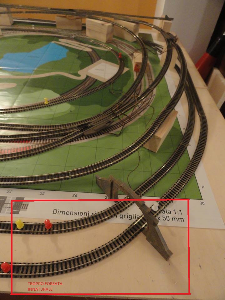

Prima foto:
le curve fronte fabbricato sono un po strettine di raggio ma sono accettabili utilizzando velocità moderate.
188,21 KB
Seconda foto.
la curva in basso ha un andamento innaturale , andrebbe addolcita allargandola
158,47 KB
157,13 KB

#17 Messaggio da v200 »

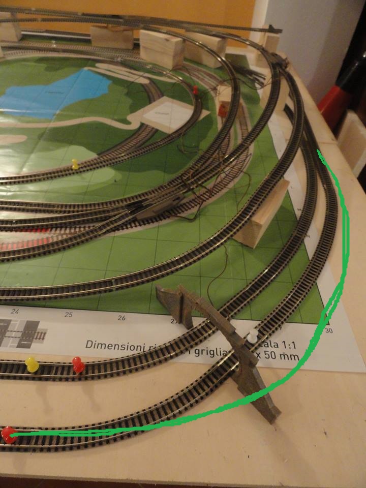

Quarta foto:
nel rettangolo che ho posizionato il piccolo tratto di binario rettilineo forma delle brutte giunzioni prima del deviatoio a DX, qui rischi che i saltelli facciano sviare le ruote dai binari.
Dopo la deviata devi mettere il binario di compensazione una semi curva che permette poi di mantenere la giusta distanza tra i binari. nel caso che il binario di compensazione della casa sia troppo lungo puoi provare ad accorciarlo con un seghetto per metalli a lama fine o disco da taglio di un mini trapano.
743,29 KB
