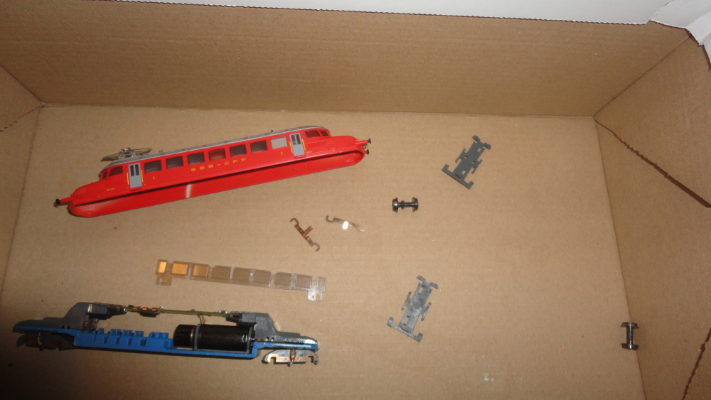

Buona giornata a tutti voi,[:(!] ma non per me, :twisted: ieri sera mi è successo che mentre provavo a far girare la loko per tenerla in esercizio, mi è caduta e nel acchiapparla mi si è aperta tutta :? .Da un controllo sommario pare nulla di rotto, solo qalche pezzo scollato, come pure le lamelle prendicorrente che si sono scollate dai carrelli, ma la cosa più critica e che una mollettina prendicorre si è persa ed è stata una ricerca estenuante ma inutile,ora vi chiedo se avete un consiglio come sopperire a questa mollettina oppure se è possibile acquistarla e dove.
vi posto alcune foto del disastro.
Saluti Peppe

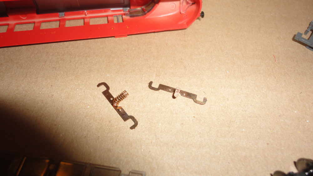

Peppe riesci ad evidenziare il pezzo che manca? ( se possibile ) oltre alla marca del modello?

il pezzo che manca è la molla della foto 2 dove si vedono le due lamelle prendicorrente come si può notare una è completa di molla l'altra no. Il modello è della Hobbytrain, si chiama Roter Pfeil RBe 2/4

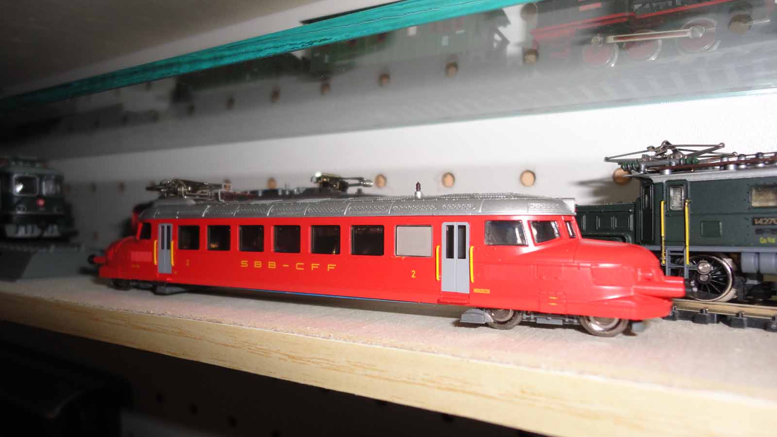

questa è la foto prima del disastro.
Pensi che questa piccola molla sia trovabile?

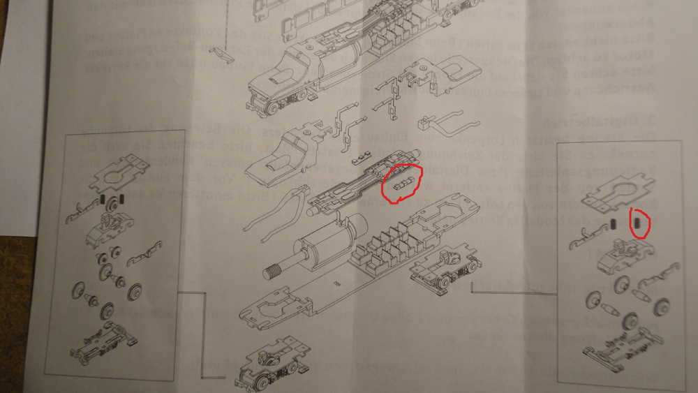

Grazie Roby per il tuo aiuto ma nel pomeriggio ho provato ad assemblarlo senza la molla per il contatto in un carrello, come meglio ti descrivo nell'esploso allegato della loko e senza la pinzettina e ho visto che comunque si muove con il solo contatto del carrello motorizzato ( la molla manca nel secondo carrello di contatto ) ho visto pure nel documento allegato che loro vendono tutto il carrello a coppia a 27,00€, spero di trovare un buon affare di una loko magari fuori uso su ebay per recuperare i pezzi mancanti.

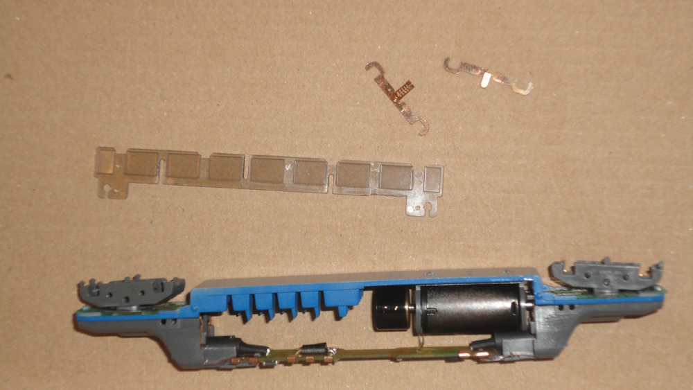

Fatto loko montata, anche con un contatto in meno va a meraviglia anche con tre contatti.
