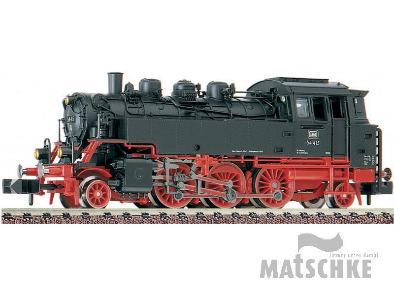

Come accennato nel titolo di 5 loco che possiedo solo una ovvero questa
82,61 KB
Funziona correttamente, le altre invece vanno a singhiozzo oppure si fermano non rispondono subito ai comandi della centrale, ovvero marcia avanti e indietro, luci e stop.
Come le appoggio al binario si sente il rumore del motore che fa contatto ma poi stentano a muoversi .

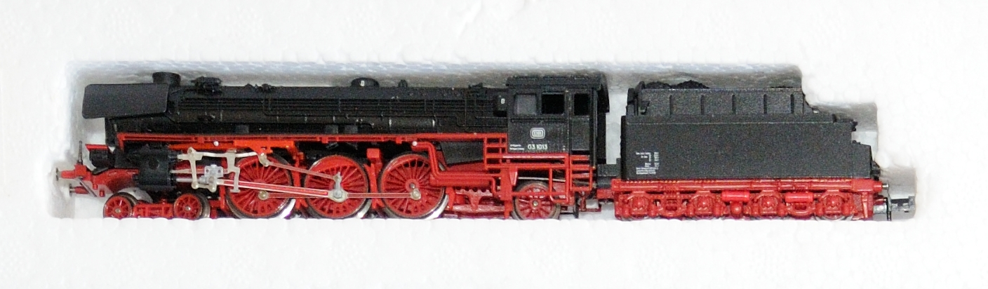

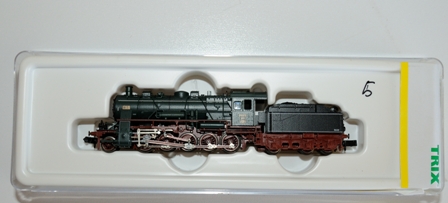

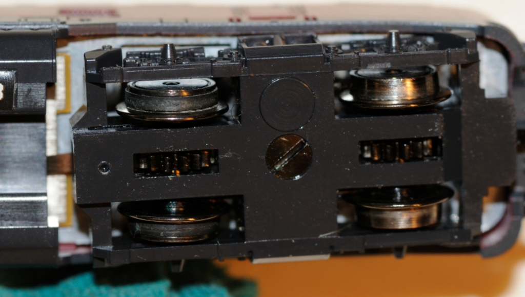

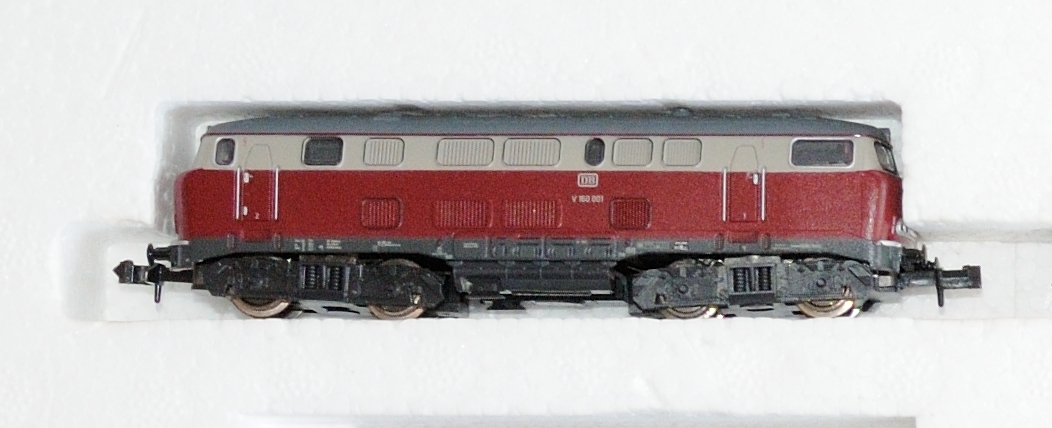

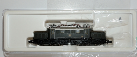

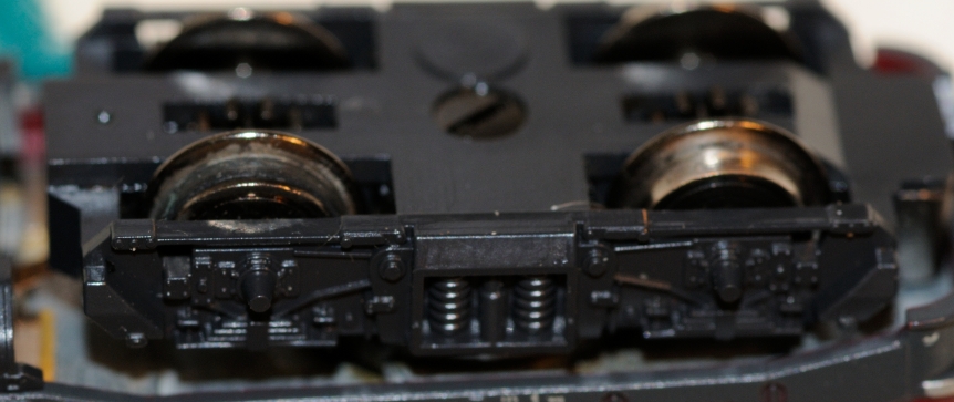

le loco incriminate sono queste:
84,66 KB
395,08 KB
295,62 KB
62,64 KB
e quindi come posso procedere per rimetterle in sesto, la cosa non mi spaventa ma non vorrei compromettere definitivamente il loro funzionamento, consigli???[8][8]

Gli anelli di trazione delle altre loco sono delle brutte bestie come pure l'olio o il grasso per la lubrificazione. Tanta gomma da asportare dalle ruote! Capovolgi le loco e mettile in un posto dove riesci a tenere bloccate senza rovinare irrimediabilmente gli aggiuntivi, guardale bene e falle girare mettendo i due cavi di alimentazione sulle ruote di destra e di sinistra e con un pezzettino di gomma per pulizia binari (roco, pico ecc), tiri via tutte le chiazze nere che vedi. Pulite bene bene? Ora tocca ai binari: gomma apposita anche lì a via... Vedrai le loco che volano... e le gomme nere nere da buttare.
Vediamo se ho capito....loco capovolta con i fili di alimentazione del binario tocco le ruote e mentre girano le pulisco con la gommina( che non ho....), poi le gommine che stanno sulle ruote se le butto poi si trovano quelle nuove facilmente?
Ultima cosa l'altra volta ricordo che usai della benzina avio su un pezzetto di pelle di daino o simile per pulire ruote e binari, può andare come alternativo o faccio solo casino??

Con la avio si pulirebbero ancora meglio, ma attenzione alle plastiche e alle verniciature! Finchè sono binari può andare.. Si vedrebbero le impronte dei polpastrelli sulle parti lucide. Io non rischierei e prenderei su ebay le gommine per la pulizia che costano sui 9 euro e ti durano anni (scherzavo quando ho detto che sono da buttare una volta nere). Gli anelli di trazione trovi anche quelli lì su ebay e ce ne sono di tutte le misure.

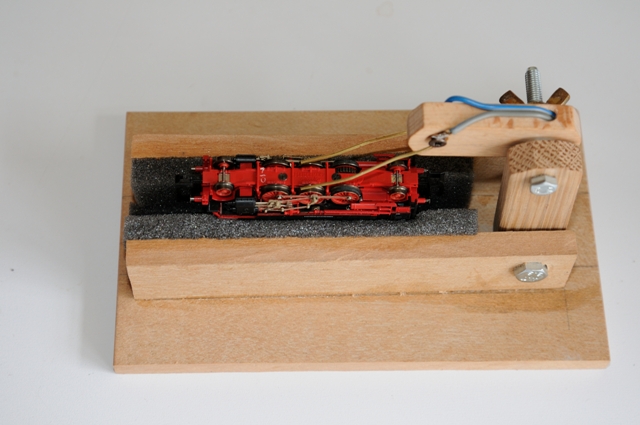

Qui c'è un video che ti spiega come auto-costruirti un accessorio per tenere bloccate le tue loco senza bestemmiare con i fili dell'alimentazione e la pulizia.. ne ho costruito uno anch'io tre anni fa e mi trovo bene!
Matteo
terfra
Messaggi: 158
Iscritto il: lunedì 24 agosto 2015, 19:54
Nome: francesco
Re: Malfunzionamento di 5 loco su 4
#7 Messaggio da terfra »
Ancora grazie, mi costruisco subito la culla !!! :grin:

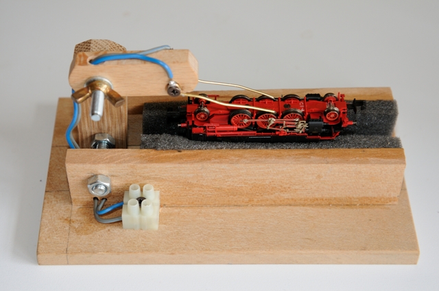

Fatta la culla per le loco, pulite tutte le ruote con cotone benzina avio, le uniche rimaste un pò sporche sono quelle con il gommino, ma adesso vanno benissimo, grazie a tutti !!!! E avanti con il tracciato !!
Allego due foto della culla.

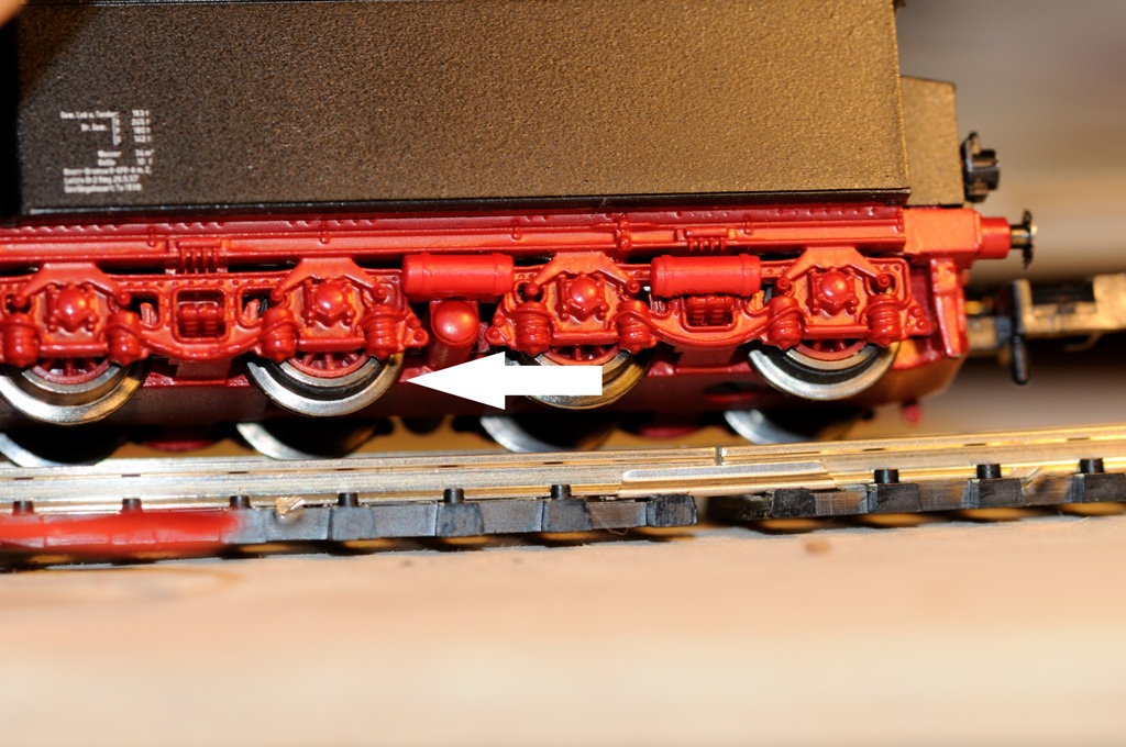

Ciao, rieccomi, provate le loco sui binari.

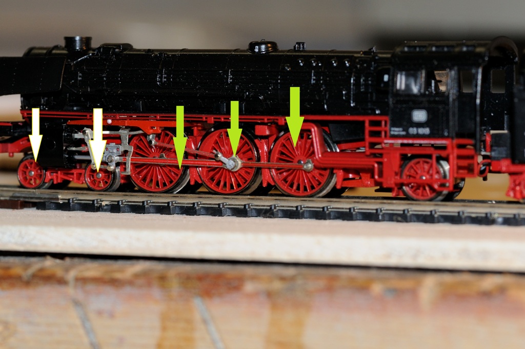

Questa cammina quasi regolare anche se a volte le ruote del tender slittano ovvero queste
248,24 KB
inoltre ho notato che le due ruote davanti della loco girano poco o niente e a volte anche quelle grandi con le frecce verdi a volte girano poco, questa loco prende corrente proprio da queste ulltime
208 KB
poi la loco diesel sulla culla il motore gira a manetta ma sui binari và a singhiozzo si inchioda le ruote sono combinate come mostra la foto, e mi sembra che i gommini siano rovinati
226,77 KB
381,42 KB[/size=1 e comunque per tutte i motorini fanno un rumore tipo mini grattugia chi più chi meno, solo il coccodrillo và che è una meraviglia ed è silenzioso, vi chiedo come posso intervenire per risolvere questi difetti?[:0]
le altre loco adesso che le ho pulite vanno meglio sui binari ma la corsa non è proprio fluida come ad esempio lo è quella del coccodrillo, mi viene da pensare che abbia un motore diverso altrimenti è strano in quanto tutte risultano acquistate più o meno nello stesso periodo..... :sad: :sad:

Per la ruota del tender che a volte slitta ti consiglio di guardare se tutti i binari sono posizionati bene in piano o se lo fa su curve troppo strette, altrimenti vedi se i gommini di trazione sono troppo rovinati (anche a causa dei solventi come la benzina) se riesci a sostituirli meglio tanto non costano un'esagerazione... Poi riguardo la loco che va a singhiozzo prova a pulire tutti i contatti come aveva già detto qualcuno, (possono essere ossidati) anche le lamelle prendicorrente. Per i motori rumorosi (se hai già pulito e ingrassato gli ingranaggi) lascio la parola agli esperTTi.
Matteo

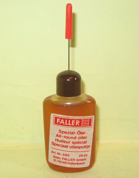

per oliare ho ritrovato questo
32,12 KB
Ma per ingrassare i meccanismi e prima pulirli ci sono dei prodotti?
Scusate la domanda perchè si ho visto che ce ne sono ma quali sono quelli più indicati, li vorrei prendere una volta per tutte così almeno quando servono stanno li.
Intanto le gommine per le ruote le ho trovate, ma per il resto mi servirebberro dei suggerimenti :wink:

Qui mi appello alle esperienze degli altri. Personalmente per pulire utilizzo il normale alcol da pulizia e con un pennellino tiro via l'olio o il grasso vecchio cercando di spingere la porcheria lontano delle ruote e delle lamelle prendicorrente . Poi con un panno asciugo bene e continuo con il lubrificare gli ingranaggi con parsimonia. L'olio che usi va bene. Alla fine però ti conviene pulire ancora le ruote :?
Matteo
Messaggi: 10414
#25 Messaggio da v200 »
Ciao Francesco,
per pulire gli ingranaggi utilizzo lo Chante clear un comunissimo sgrassatore per la casa in acqua calda e spazzolino non essendo molto aggressivo non rovina le vernici,
uno strumento utile è l'apparecchio ad ultrasuoni per pulire i monili con l'alcool isopropilico( consiglio per l'ultrasuoni di Pierluigi Fasolin) per grasso ostinato petrolio bianco.
Oliatura utilizzo : olio per macchine da cucire ma trattiene la polvere lo uso solo quando non ho a disposizione olio per armi che non trattiene lo sporco bisogna utilizzarne un velo perché corrosivo per alcune vernici, adesso lo Svitol ha messo in commercio l'olio spray per serrature che ha le stesse proprietà dell'olio per armi.
L'olio lo utilizzo solo per la cascata di ingranaggi dei carrelli o per i biellismi utilizzando un applicatore ricavato dalle pompette per sigarette elettroniche o una siringa,
Grasso: al molibdeno oppure sintetico per cuscinetti lo applico con un penellino solo sulle viti senza fine degli alberini, il grasso ha una maggior resistenza alla centrifugazione quindi schizza di meno.
Una cosa molto importante,
sia nell'oliatura che ingrassaggio bisogna usare poco materiale perché non finisca sulle parti elettroniche decoder o l'indotto del motorino pena guasti non da poco.
Roby
