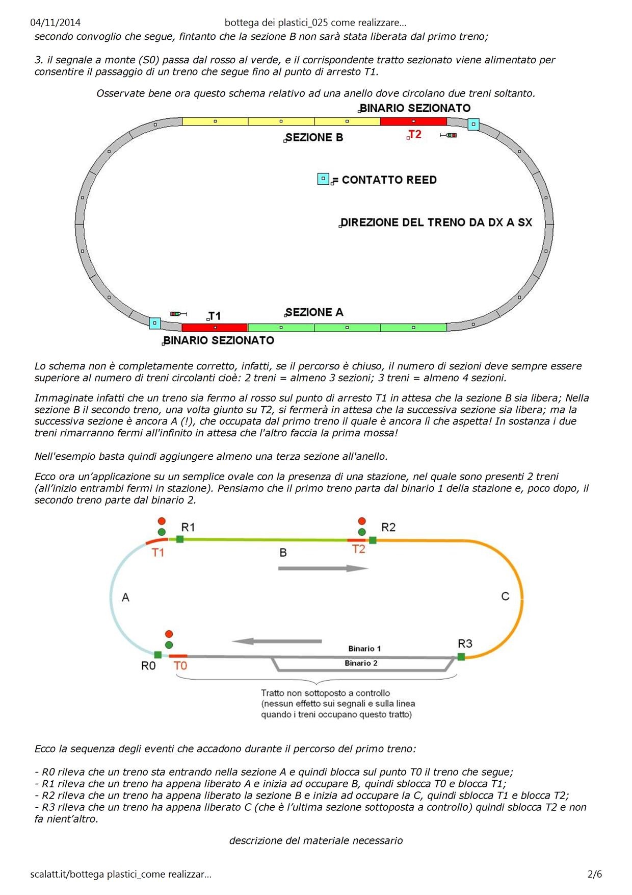

#3 Messaggio da filipo1 »
408,12 KB
il sistema mi è chiaro ma la lunghezza del "TO" ????

Re: creare sezione di blocco
#4 Messaggio da 19max57 »
lo schema è corretto ,non hai i rallentamenti ed il treno si ferma sul tratto isolato in rosso.se vuoi fermare il treno in un punto esatto e quindi isolare anche il tratto in giallo ci metti un reed dove deve fermarsi e usi il sistema come lo hai postato tu invece che per comandare il relè che toglie corrente alla rotaia lo usi per abilitare (dare corrente)il reed di fermata che a sua volta comanda il relè che toglie corrente a tutta la tratta non è difficile ma ci sono soluzioni sicuramente migliori
