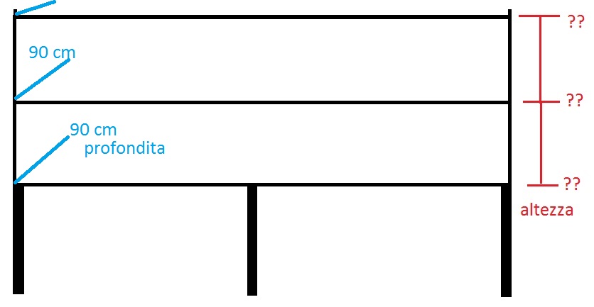

leggendo il post
viewtopic.php?f=34&t=4778
è una buona idea che anche io progettavo da tempo, mi chiedevo e
vorrei gentilmente un vostro parere
quale sarebbe l'altezza giusta dei ripiani, calcolando la profondità per ognuno di 90 cm ?
tentando di avere una buona visione stando in piedi ?

non vorrei aver capito male ,ma tu vorresti fare tutti e 2 i ripiani da 90 cm di profondità a vista?
se si credo che la cosa sia un po complessa perchè se devi vedere in tutta la sua interezza il ripiano più basso stando in piedi dovresti posizionarlo ad un altezza non menodi 110 cm come media ma a questo punto il ripiano superiore va non 50 cm piùalto e credo siano ancora pochi,la cosa migliore sarebbe fare il ripiano superiore profondo 50 cm.

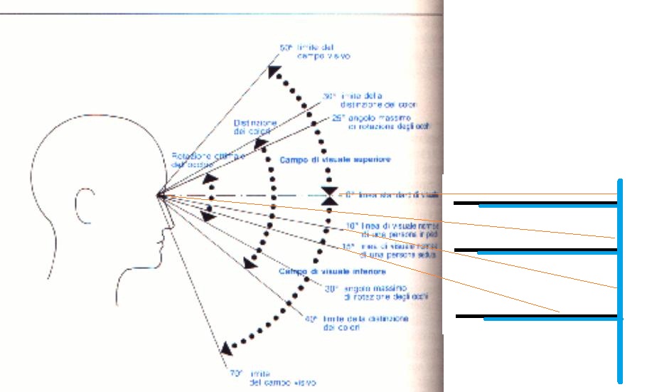

70,9 KB
110 cm non sono troppi ?

#4 Messaggio da 19max57 »
dipende dall' altezza della persona ovviamente essendoci mensole sovrapposte bastano pochi cm per oscurare la visuale,il mio modulo in profondità 60 cm ha un altezza di 120cm credo che nel tuo caso sia meglio seguire un metodo pratico cioè provare a metterci ripiani provvisori ed aggiustarli dietro le tue esigenze

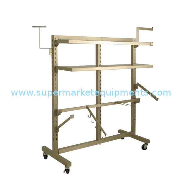

l'idea era usare le strutture dei supermercati, senza ripiani, sono regolabili in altezza ......
le dimensioni in larghezza 85 cm circa, vengono fuori dall'accoppiamento di moduli da 40 x 1 mt e dal raggio minimo di curvatura su un diametro di 80 (base legno)
a me piace vedere il treno girare e preferisco convogli da 8\12 vagoni e più .....
e non vedo come si possa farlo largo meno di 90 cm , tranne che da punto a punto ma a me non piace.
31,92 KB

purtroppo da prove fatte non si possono fare più di due ripiani di profondità 90
gli altri verrebbero o troppo in basso o viceversa
