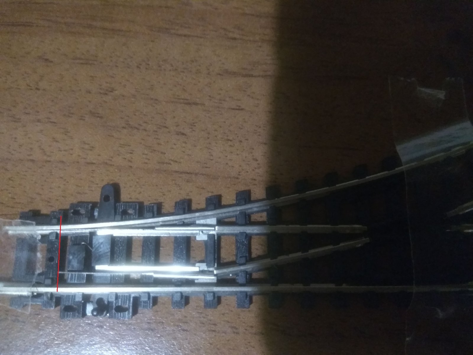

Re: Problema motore scambio plastico DeA
#78 Messaggio da aleps »
Excalibur ha scritto: mercoledì 5 giugno 2019, 11:31 Io ho capito bene, senza l'ausilio del video, dato che ho avuto lo stesso problema.
Se lo snodo si muove facilmente, tanto meglio, segui le operazioni da fare che ti ho descritto in precedenza e vedrai che il tuo scambio tornerà a funzionare come si conviene.

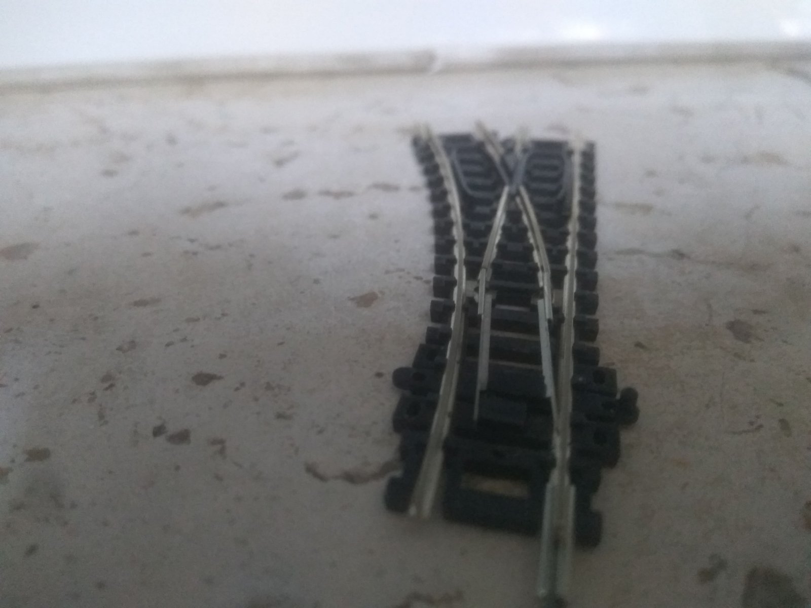

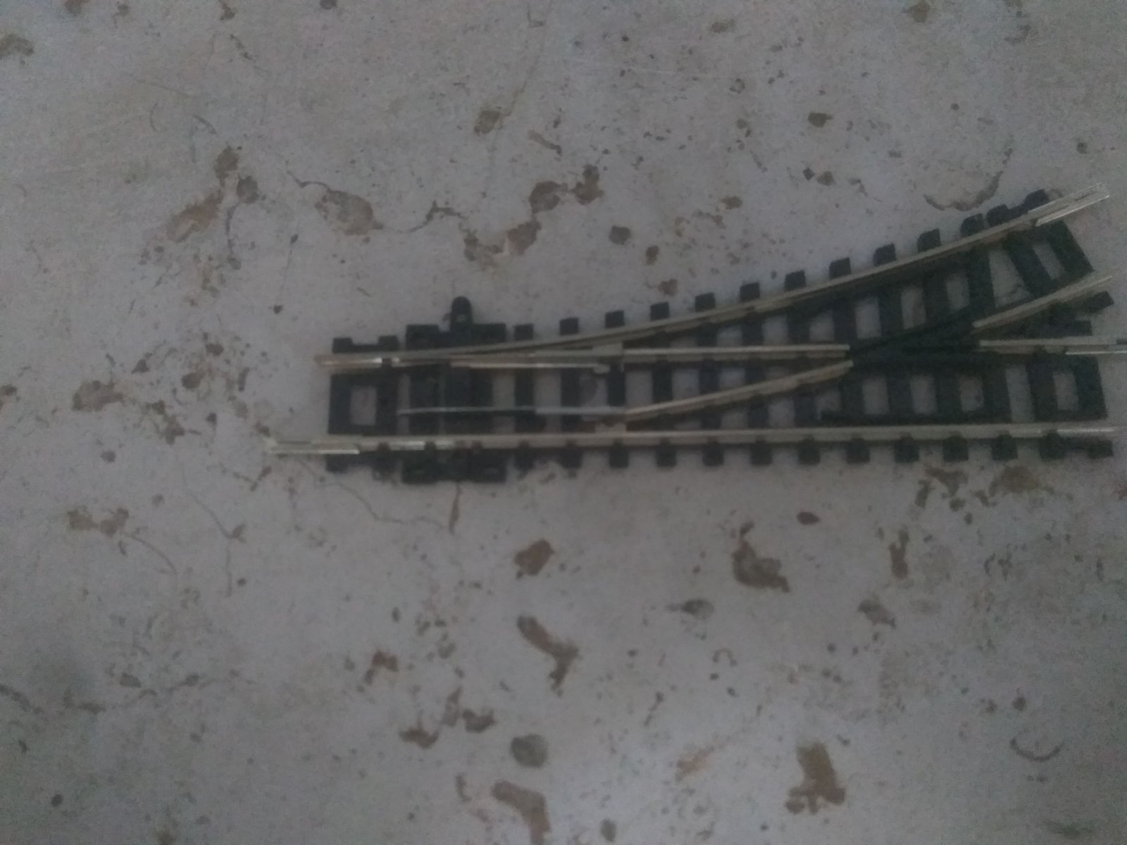

In questa foto qui, avevo eliminato lo scalino come hai detto tu, ma vedi com'è storto l ago?
Comunque, rivenditori darstaed esistono in caso? Così lo compro direttamente dal fornitore eventualmente
Alessandro
#79 Messaggio da Excalibur »
Non è storto l'ago, lo sembra in questa posizione, se tu chiudi e posizioni lo scambio dall'altra parte, vedrai che l'ago risulterà dritto ed in linea con la rotaia.
Ora che sei riuscito ad allineare l'ago, prova a far funzionare lo scambio in ambedue le direzioni e vedrai che rimarrai sorpreso dal suo buon funzionamento.
#86 Messaggio da v200 »
Dalla foto postata più su, mi sembra di notare un ago più corto oltre allo scalino il che fa pensare ad un errato montaggio del insieme.
Alceo che forse ha avuto il medesimo problema con calma ha riportato in asse la controrotaie per farla combaciare.
Se riesci a fare foto migliori forse riusciamo a vedere insieme il problema meccanico
#88 Messaggio da Excalibur »
v200 ha scritto: mercoledì 5 giugno 2019, 18:49 Dalla foto postata più su, mi sembra di notare un ago più corto oltre allo scalino il che fa pensare ad un errato montaggio del insieme.
Roby, io non ho l'impressione che un ago sia più corto dell'altro, per sicurezza ho verificato il mio scambio ed i due aghi sono della medesima, esatta lunghezza.

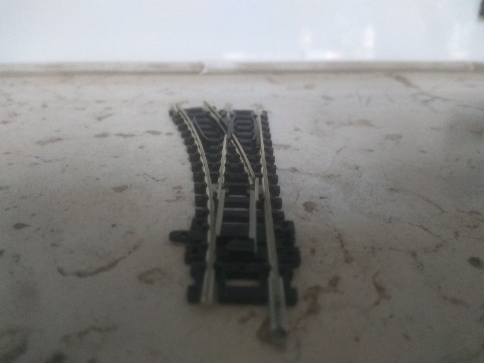

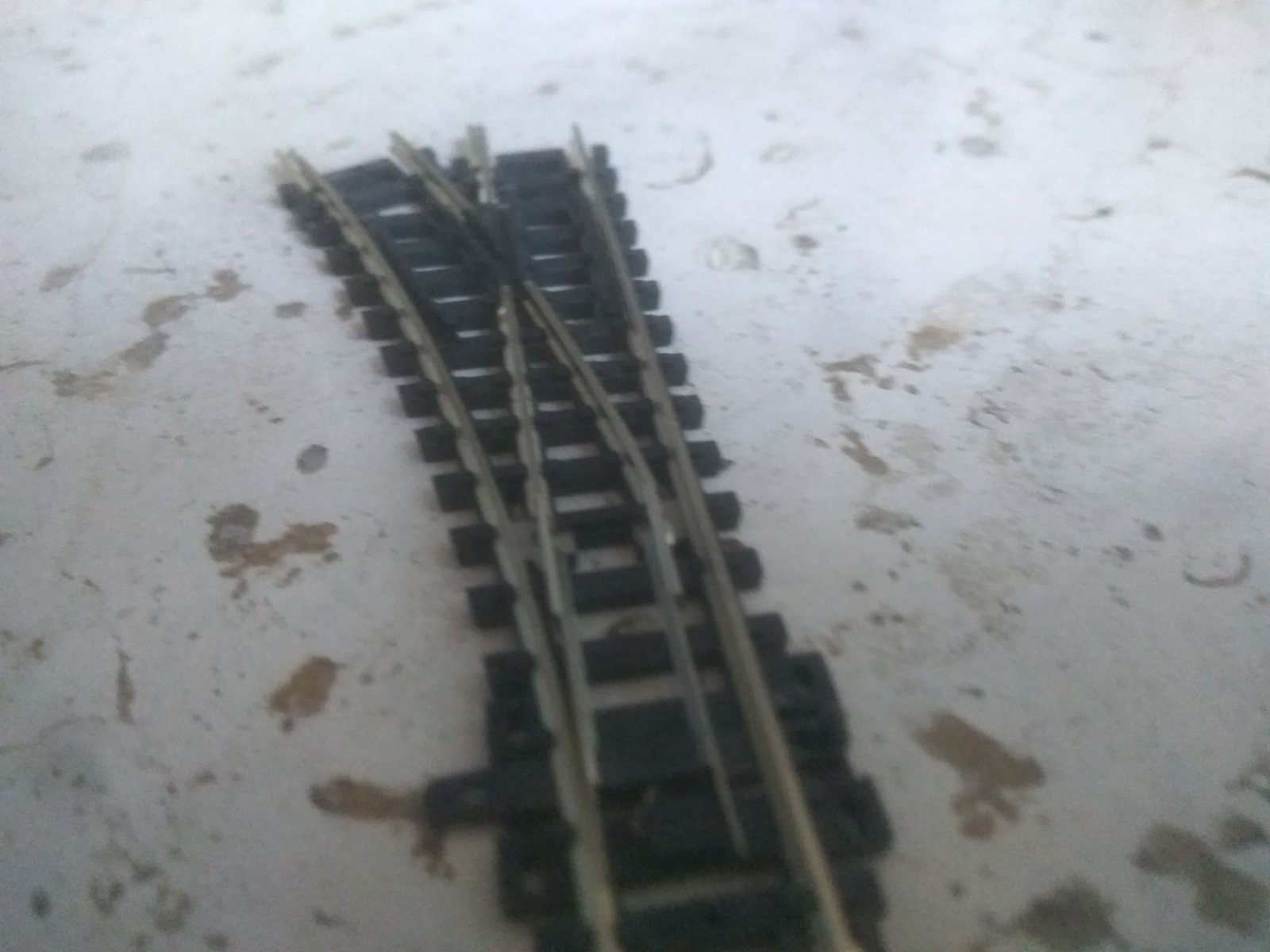

#89 Messaggio da aleps »

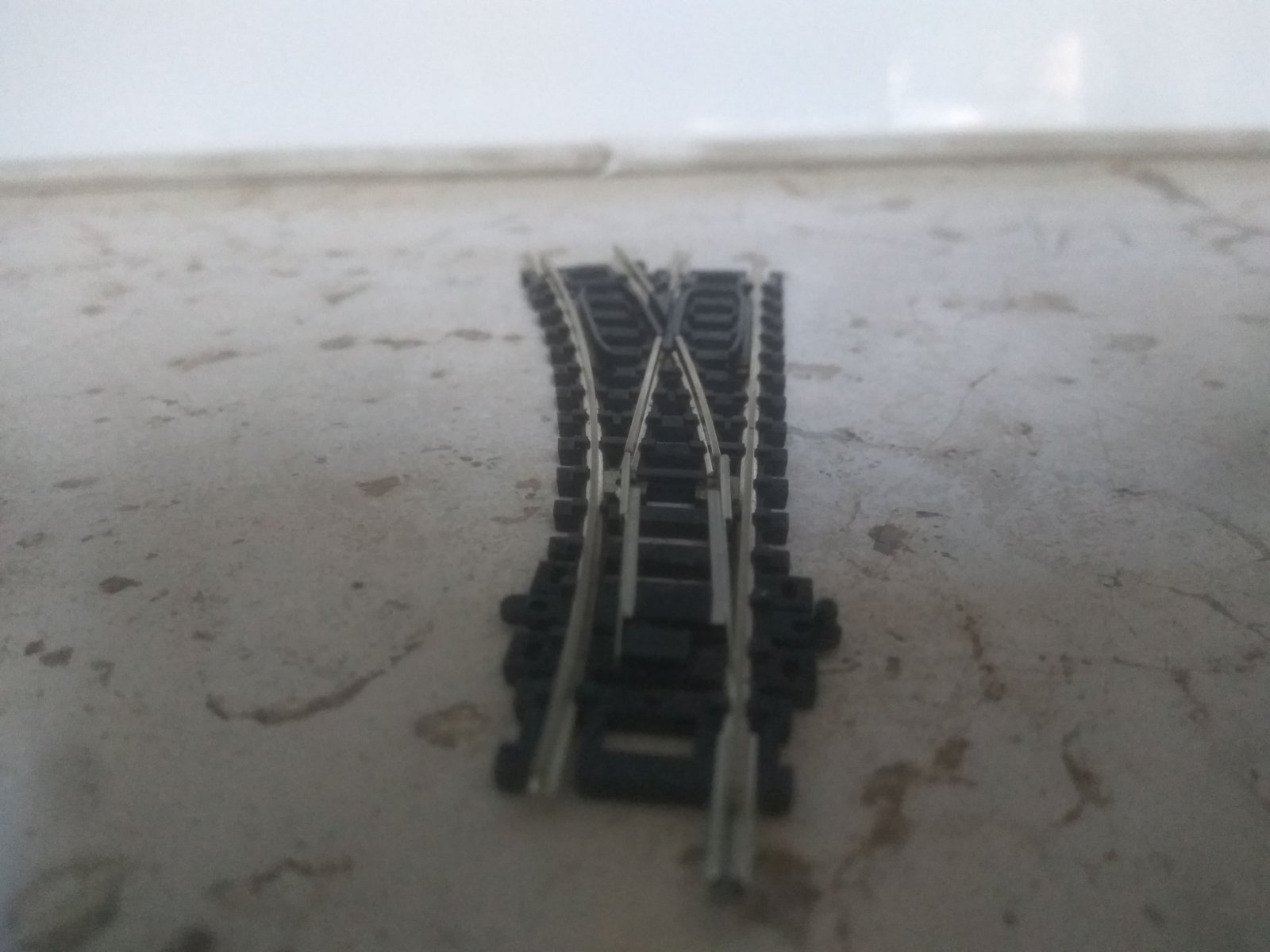

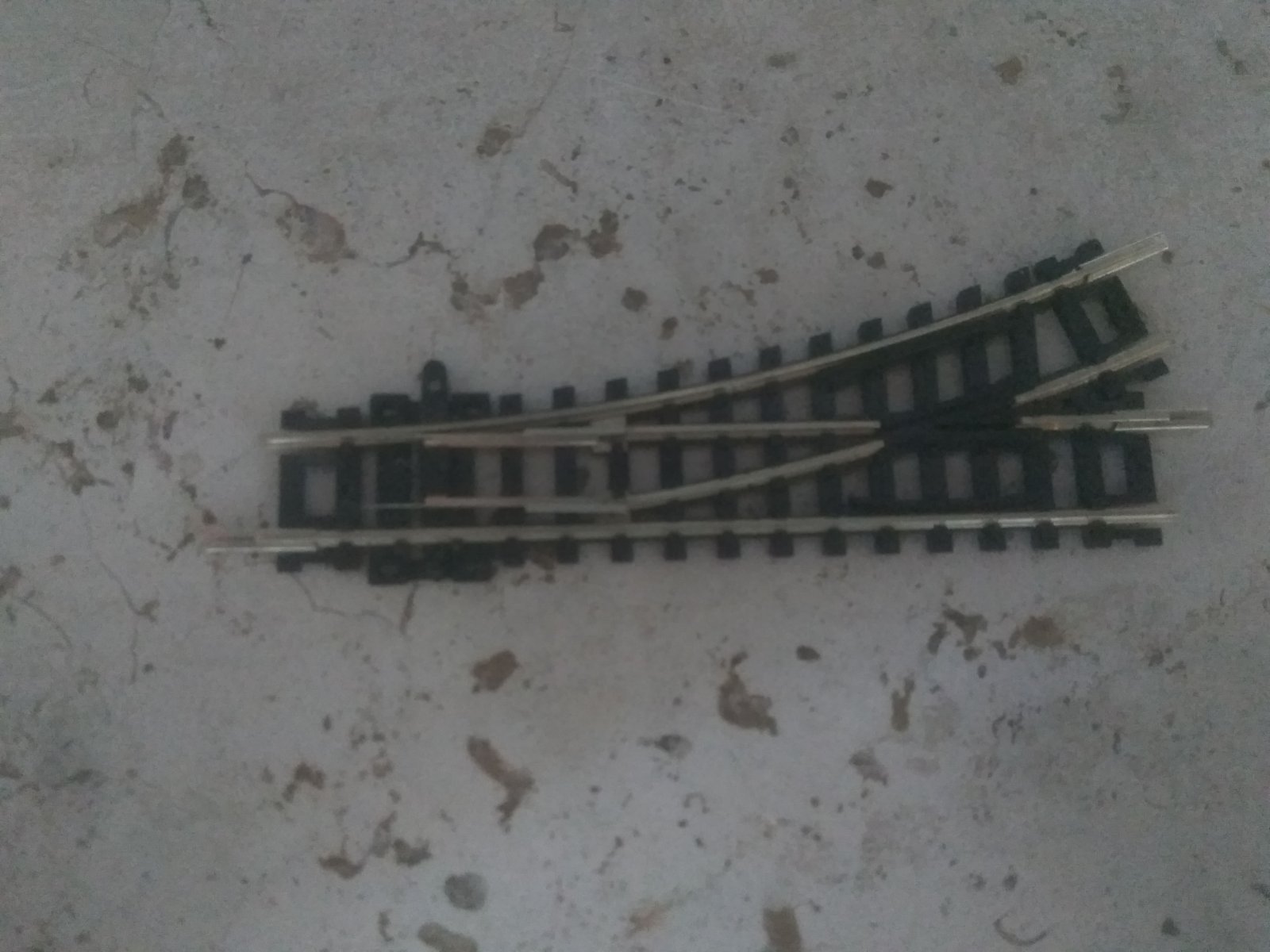

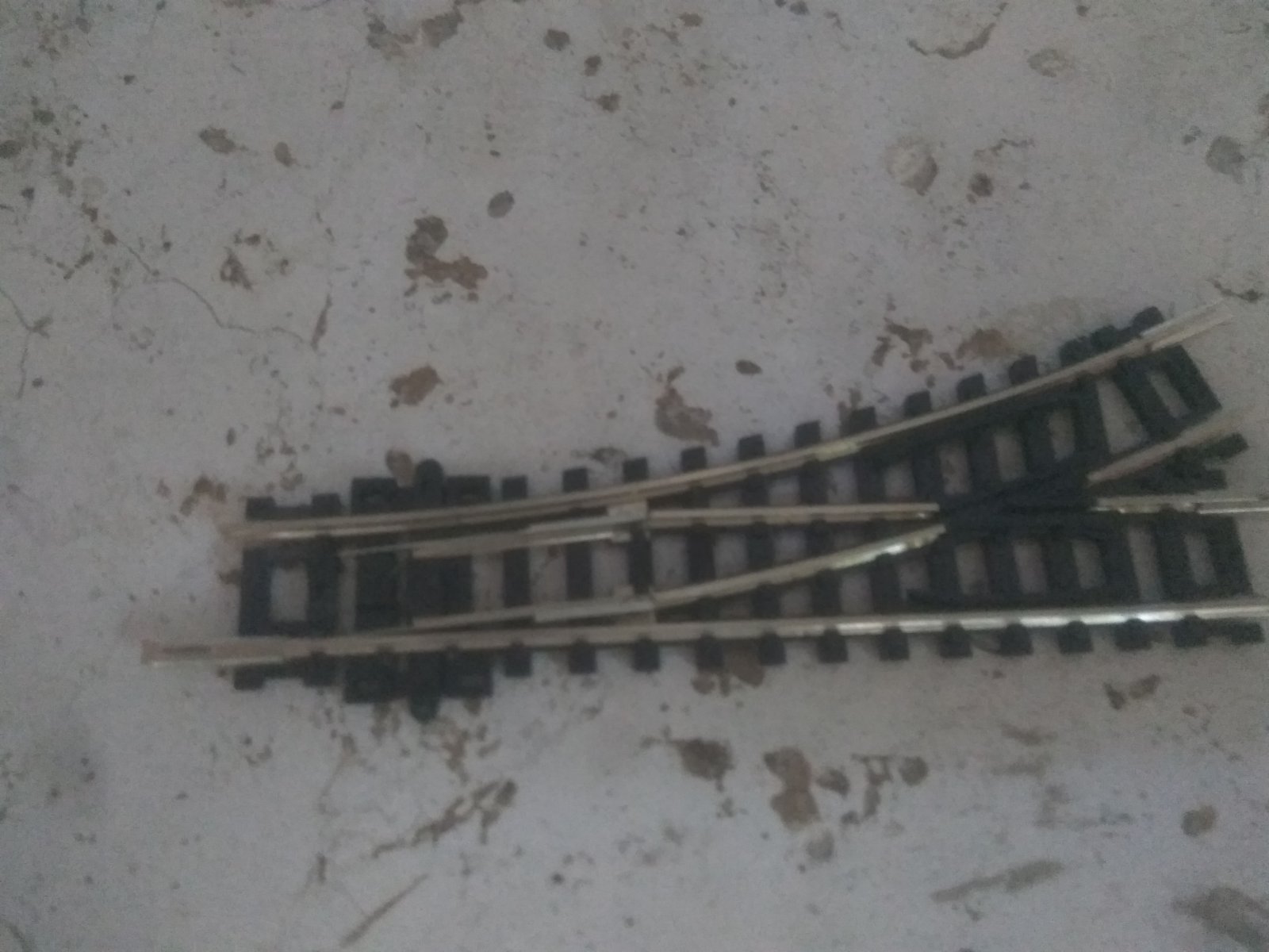

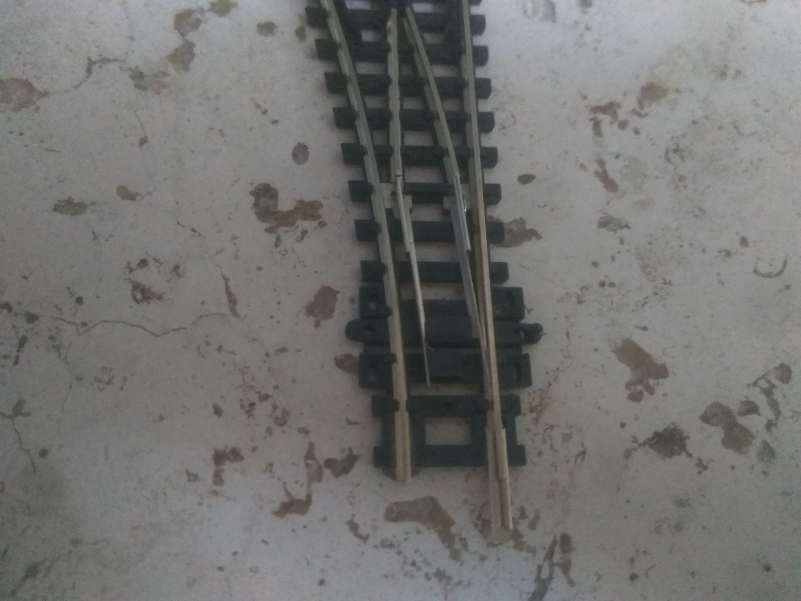

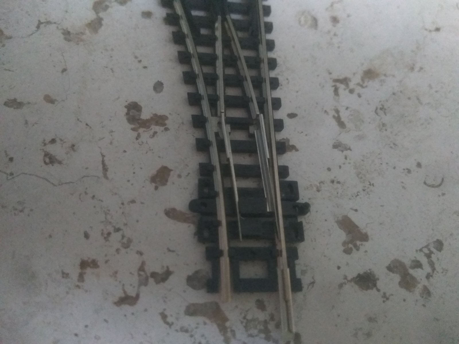

Un po' di foto
Alessandro

#90 Messaggio da sal727 »

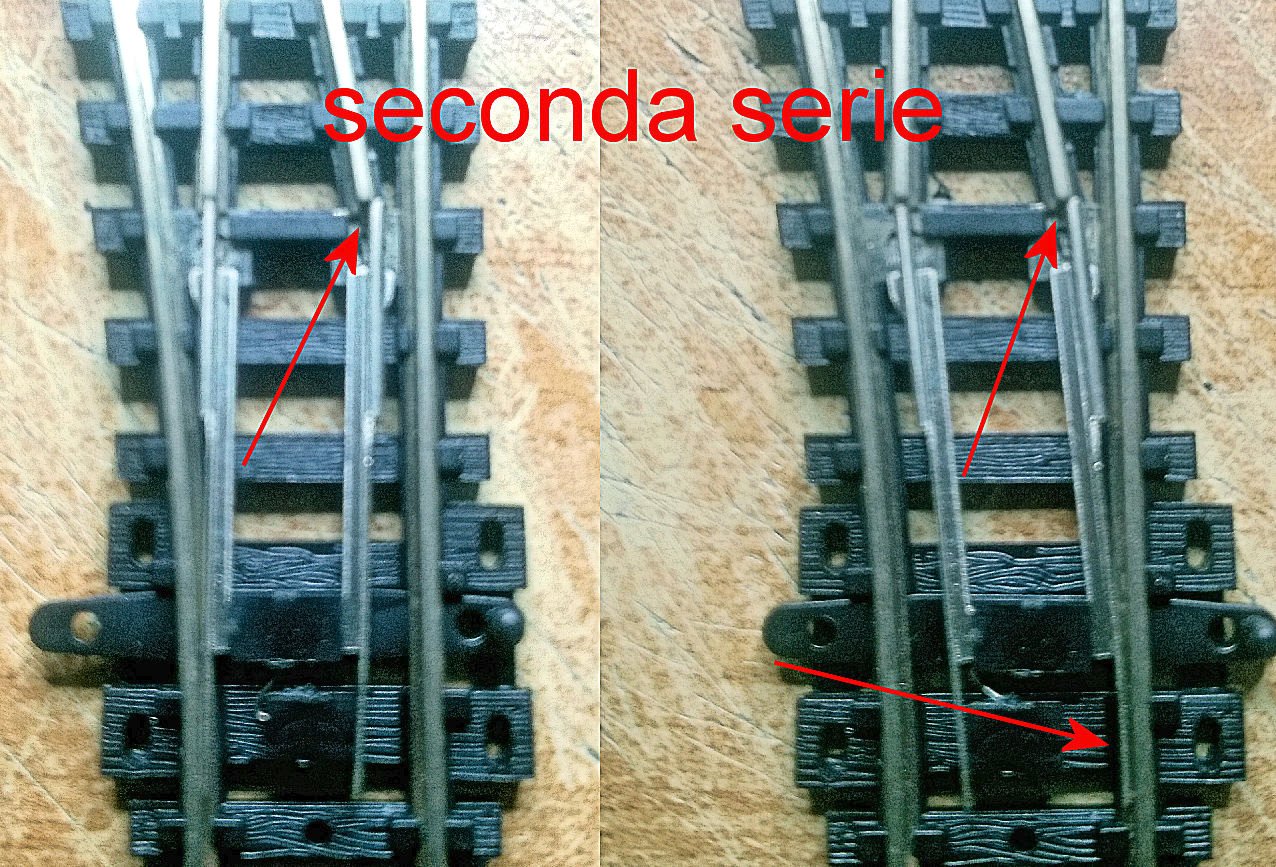

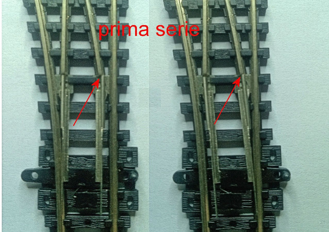

Dei deviatoi sx nell'opera ne viene consegnato solamente uno, io ne ho preso un secondo, ed avendone due ho verificato il posizionamento dell'ago
questo è il primo consegnato e come si può vedere la posizione dell'ago è distante dalla rotaia solamente nella direzione diritta, ininfluente al lavoro del deviatoio, spostandolo in deviata si nota un leggero gradino, che può non creare problemi
questo invece è il secondo consegnato e qui si nota la posizione dell'ago come nel precedente distante, spostandolo in deviata ha un distacco superiore alla prima immagine ed in più non combacia perfettamente con la rotaia, in tutti e due i deviatoi ho notato che non sono fissati bene si muovono, a parer mio col tempo possono anche creare problemi
