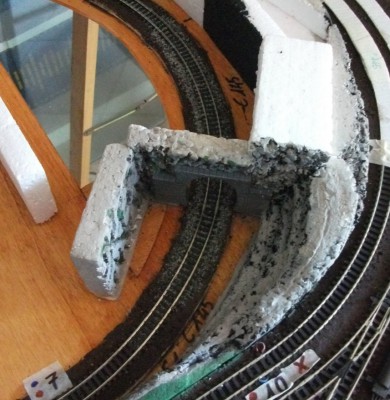

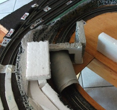

Nottetempo ho sviluppato il rullino ed ecco le tanto acclamate foto.
Vista anteriore
Vista anteriore
Vista posteriore
Vista posteriore

Sotto la montagna non occorre spargere il pietrisco, perchè questo non si vede, io l'ho soltanto messo sotto l'arcata del ponte ed un pò più avanti verso l'interno a vista, che interessa soltanto uno spezzone di binario, o poco più e di conseguenza un solo spezzone fissato non inciderà di certo sulla chiusura dell'intero tracciato. [257]

Chiamala arcata, chiamala portale, chiamala pure come ti pare, ma non si vede dalle foto quanto ballast ho posato?
Lo ripeto ancora una volta, il pietrisco posato interessa soltanto uno spezzone, o poco più, fino a dove cioè può arrivare a vedere un occhio curioso come può essere il tuo. [103]
